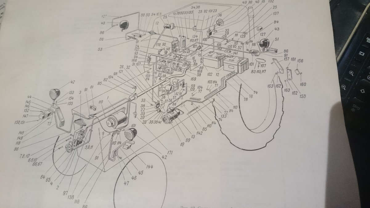

Quelle: ET Katalog MTS 80/82
Eins können die Russen nicht ET Kataloge erstellen hier im Bild die 59 finde ich in der Beschreibung nicht
@Dettl sollte das Anlasswiederholrelais nicht verhindern das in den laufenden Motor gestartet wird? das würde hier zur 59 im bild passen
Edit: Wo war Bild 1 angeschraubt?
Ja Peter sieht so aus, wenn der Regler angezogen hat (Motor an) kann nicht mehr gestartet werden.

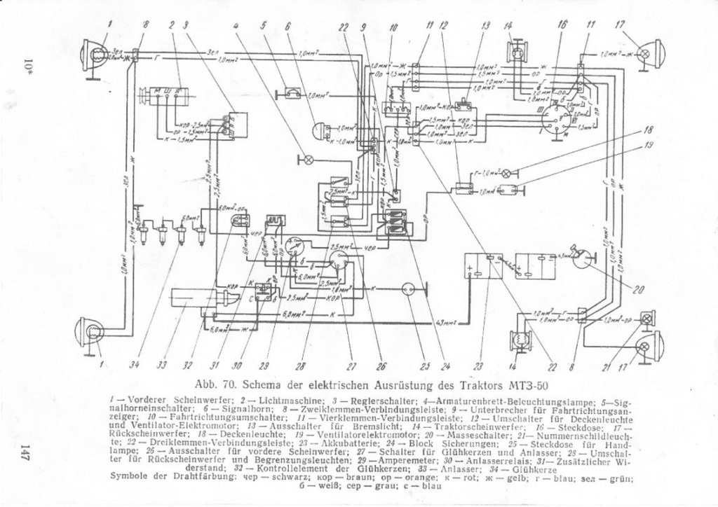

Quelle: Fortschritt Landmaschinen- Forum
Die Positionen 30, 31, 32 wären interessant.
Allerdings sollte dieser Schaltplan die Gleichstromlichtmaschine sein. unsure
