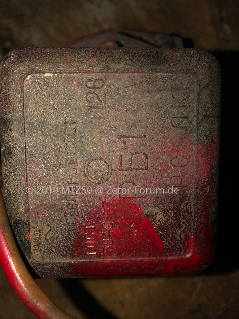

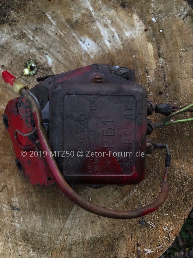

ich habe einen Belarus MTZ-50, auch bekannt als MTS-50, mit einem Motor des Typs D50.
Ich möchte die Elektrik neu machen und habe daher gestern, bis auf die Lichtmaschine und den Anlasser, alles Elektrische samt allen Kabeln komplett entfernt.
Hier sind einige Fragen aufgekommen.
Hier mal zwei Fotos: FOTOS DEFEKT

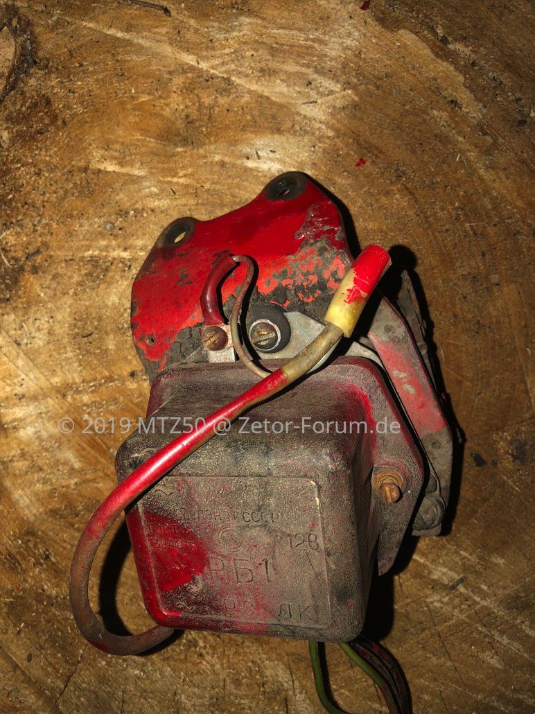

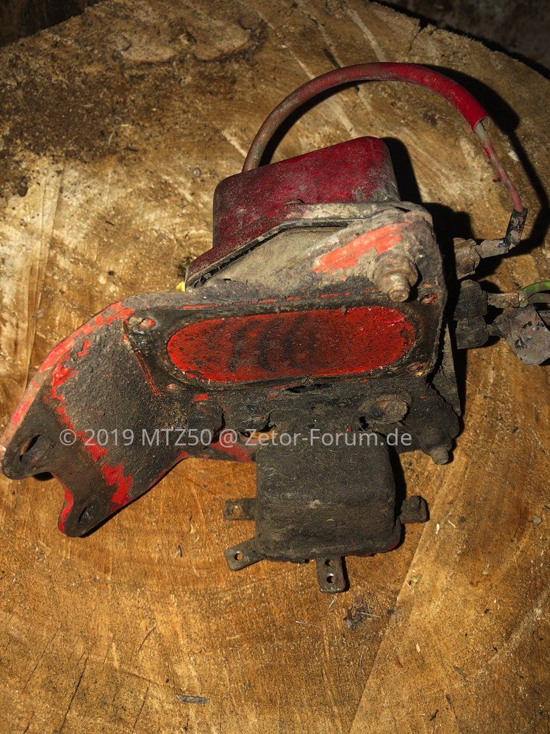

Es handelt sich hier ja um den Lichtmaschinenregler, oder? Weiß jemand, ob es die Lichtmaschine für meinen Motor auch in modern, also mit eingebautem und nicht mit externem Lichtmaschinenregler gibt?
Hier noch einige Fotos: FOTOS DEFEKT
Was genau ist das für ein Teil? Dort, wo auf Foto 4 der Abdruck zu sehen ist, war der Widerstand der Vorglühanlage befestigt. Warum dort? Was ist die kleine "Extra-Box" mit den vier Anschlüssen auf Foto 3?

Das ist der Regler für die Lichtmaschine das was noch daran angeschraubt ist (extra Box) wird ein Relais sein.

Das ist der Regler für die Lichtmaschine.
Ich weis leider nicht wofür das Relais sein kann :ka:

Okay, also hier nochmal, direkt hochgeladen.
1. Was ist das für ein Teil?
2. Und, was ist das für ein Teil?
3. Und was ist das für ein Teil mit den vier Anschlüssen?

Hallo David!
Nun nach letzten Upload:
1 Anlasswiederholrelais, schaltet die Lichtmaschine erst nach dem Anspringen des Motors zu.
2 externer Regler der Lichtmaschine
3 denke :denk2: Steuerrelais der Vorglühanlage

1. Ansonsten würde die Lichtmaschine während des Starts den Akku aufladen und somit mehr Widerstand leisten, was beim Start natürlich nicht so günstig ist, oder?
2. Das ist also der Lichtmaschinenregler, der eine Überladung verhindern soll, oder?
3. Wozu bräuchte die Vorglühanlage eine Relais? Das wird doch alles über das Zündschloss gesteuert, oder nicht?
4. Warum war der Vorglühwiderstand am Lichtmaschinenregler angeschraubt? Kann ich diesen auch woanders befestigen? Woman besten?

@Dettl sollte das Anlasswiederholrelais nicht verhindern das in den laufenden Motor gestartet wird? ;) das würde hier zur 59 im bild passen
Edit: Wo war Bild 1 angeschraubt?
Ja Peter sieht so aus, wenn der Regler angezogen hat (Motor an) kann nicht mehr gestartet werden.

Also, ich habe nun mal einen Traktor-Mechaniker gefragt.
Das ist der Lichtmaschinenregler für die Lichtmaschine, die ja noch keinen internen Regler hat:
Das ist auch ein Lichtmaschinenregler für die Lichtmaschine, allerdings ein älteres Modell – "1.000" Jahre alt, sagte der Mechaniker. Diese wurde wohl irgendwann neuere Modell (Bild oben) ersetzt und einfach nicht ausgebaut:
Das ist wohl ein Relais für irgendetwas. Wofür genau, wusste der Mechaniker nicht genau, tippte jedoch auf ein Anlasserrelais – wofür auch immer man das brauchen könnte:
