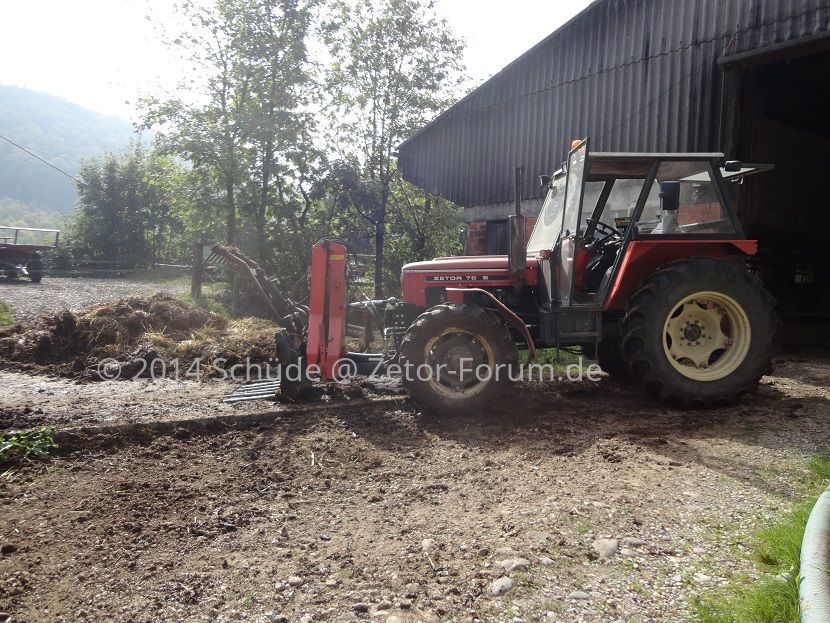

hier noch ein , zwei bilder beim mist fahren...... mit dem zetor 9540, und dem 7045
