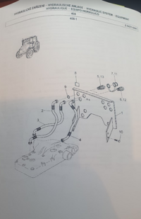

Randfrage: mich würde eher im Detail interessieren wie man da konkret die Externen Ventile hydraulisch angebunden hat und wie konkret die elektrohydraulische Bedienung (optional) funktioniert. Vom Forterra weiß ich, das das Elektromagnetventile eingebaut werden, aber das Hydraulikschema tät mich mal interessieren.
Wie haben die dort das Öl nach außen gebracht?
Das Blech für die Anschlusse im Heck wäre auch interessant
