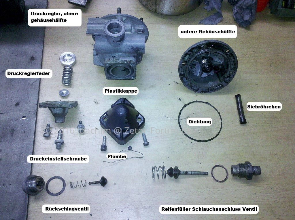

So schaut das original beim Zetor 5011 aus:
Deshalb auch meine Frage wegen des Rückschlagventils, ich dachte er hat es zusätzlich verbaut - und das ist "normal" ja nicht nötig. Beim nochmaligen nachlesen hier im Thema hab ich jetzt gesehen das er nur eines drin hat - das ist natürlich völlig richtig so. Mein Denkfehler - Sorry.

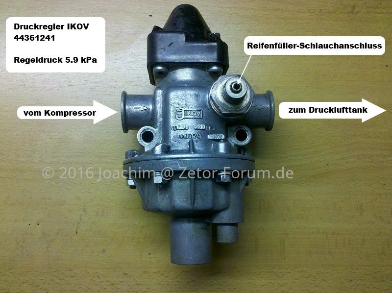

Der originale Druckregler und seine Bestandteile (unten links das Rückschlagventil):

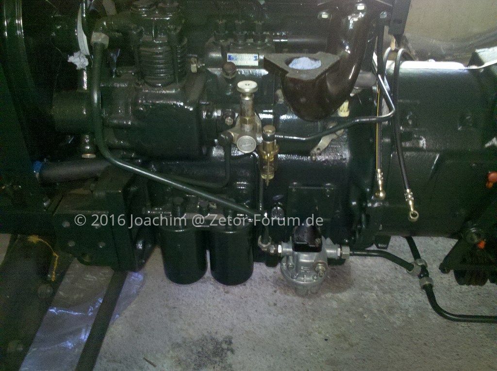

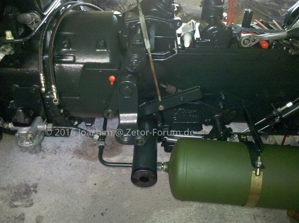

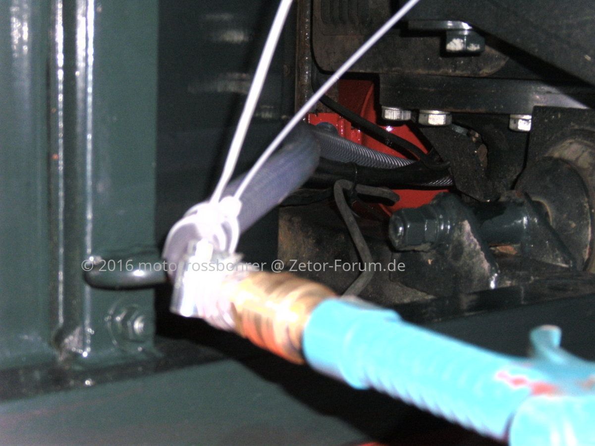

vielleicht ist der Leitungsquerschnitt vom Druckregler zum Kessel mit 3/4Zoll zu groß bemessen?
Denke nein, siehe Bilder - die originale Leitung ist auch nicht gerade dünn, wenn gewünscht kann ich meine ja mal messen. Die Überwurfmuttern haben glaub ich 27er Schlüsselweite, also wie eine L15 Hydraulikverschraubung.
Mein Kompressor hört man im Standgas auch "atmen" was sich in einem schwierig zu beschreibendem Geräusch äußert. Ich sag jetzt mal es ist im Arbeitstakt des Kompressors ein deutlich hörbares "schnuff,...schnuff,... schnuff,...) zu vernehmen. So - jetzt darf gelacht und gelästert werden.
Also nochmal alles gecheckt, das Geräusch kommt aus dem Lutfiter - Grobabscheider (Lautsprecher) wird der entfernt wird das "schnuff, schnuff, schnuff deutlich leiser, auch ändert sich das Geräusch nicht, wenn ich den Schlauch vom Druckkessel entferne, so das der Kompressor ohne gegendruck arbeitet.

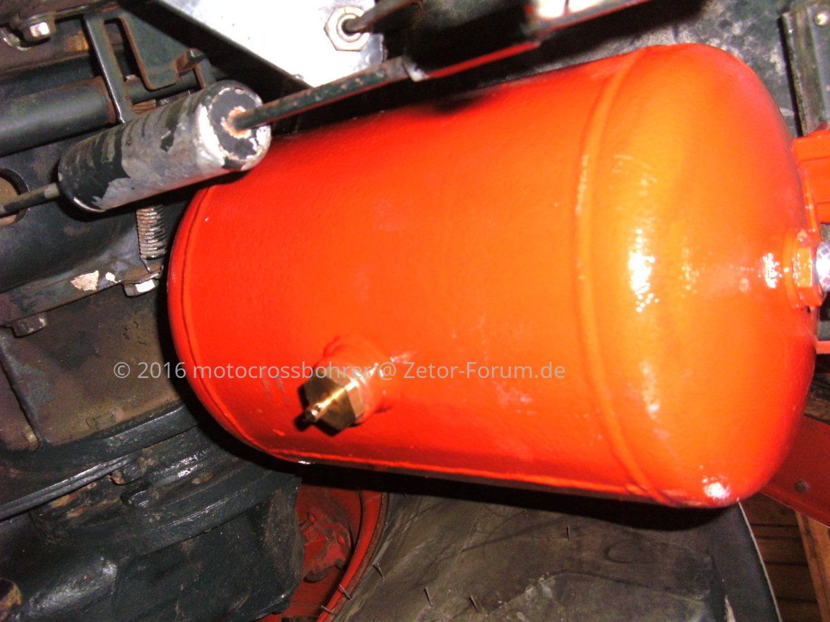

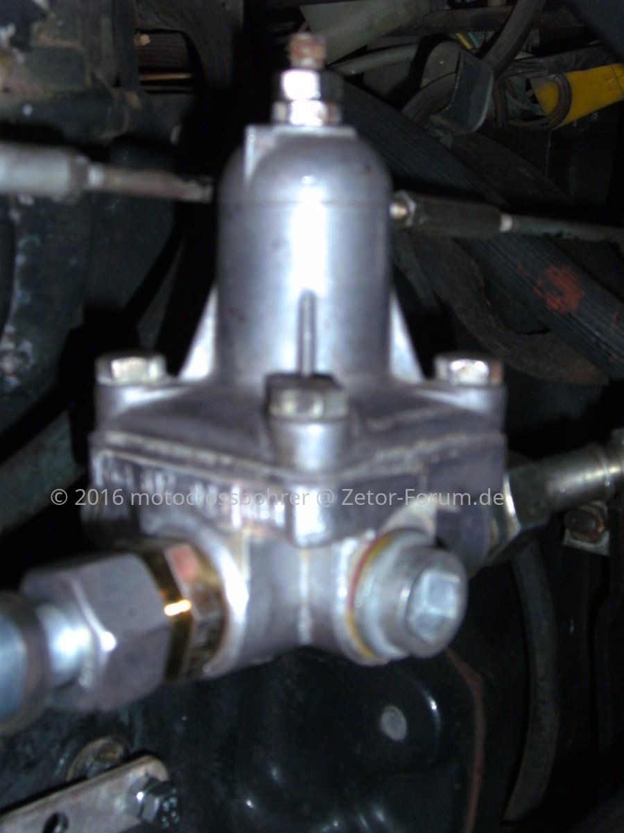

So nun noch ein paar Bilder
Der Druckregler stammt aus einem Tschechischen Kleinlaster (Prada Einstellbereich 4,5 bis 8,5 bar)
Wie gesagt - vergiss das Geräusch, es ist normal so und hat nichts mit einer zerstörerischen Belastung des Kompressors zu tun.
Wie du siehst, hast du den Lufttank genau da, wo der auch original hin gehört, nur das du ihn anders befestigt hast. Und die Druckleitung zwischen Kompressor und Druckminderer ist auch nicht zu groß mMn.. Bis auf due flexible Leitung hast du das doch ganz prima gelöst so.
Hi Joachim, Leitung zwischen Kompressor und Druckregler 15mm außen, dankeschön für das kleine Lob)
