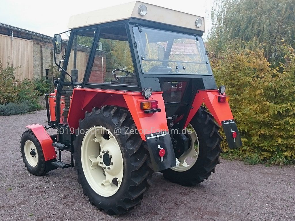

ich habe auf dem 6340 Mitas RD-01 Reifen drauf. Die hat der Vorbesitzer kurz vor dem Verkauf noch wechseln lassen. Den Unterschied zwischen Radial- und Diagonalreifen merkt man schon. Bei einer geringer Deckenhöhe ist der Unterschied sicherlich noch krasser, weil Diagonalreifen kaum federn. Im Frontladerbetrieb muss man sich daran gewöhnen dass die Reifen stark nachgeben. Hier sind Diagonalreifen wahrscheinlich besser. Meist kann man diese auch mit höherem Luftdruck fahren, um die Lenkkräfte etwas zu minimieren. Der Reifensatz kostet knapp 2500,-€ was ich so nicht ausgeben würde, obwohl die Reifen top sind.
Am 5211 habe ich vorn Kabatreifen montiert. Hinten hat er noch Pneumantreifen.
