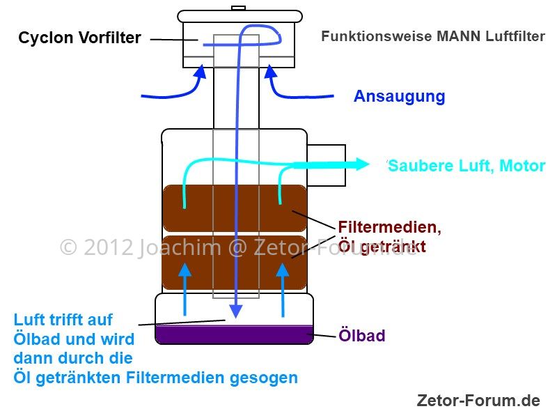

Nach meinem Dafürhalten funktioniert der bei vielen Zetor verbaute MANN Filter (der Hellblaue) doch so in etwa:
Und nach dem, ist es meiner Meinung nach nahezu unmöglich, das der Motor das Öl aus der Ölwanne des Luftfilters saugt, da er es ja durch die Filtermedien (die Kokosdinger oder aus was die sind :denk2: ) saugen müsste...

Ja ja, der Luftfilter funktioneirt genau so wie auf deinem Bild! Aber ich meinte das er die Luft/Staub das durch die undichten dichtungen am ansaug angesaugt wurde nicht durch den Filter lies da es ja nach dem Lufftfilter war! Oder hab ich seinen Beitrag falsch aufgefasst?

Zum Luftfilter muss ich noch was ergänzen - also er saugt (soll er auch) tatsächlich einen Teil des Öles in der Ölwanne des Filters bis in die 2 Filterringe hinein. Laut MANN soll das auch so sein, denn von dort tropft es dann auch wieder zurück.
Bis zum Motor saugen kann er es aber nur wenn A) zu viel Öl aufgefüllt ist (im Filter) oder B) Motor und Filter nicht richtig aufeinander abgestimmt sind, der Motor also zuviel Sog aufbaut. :greis:
