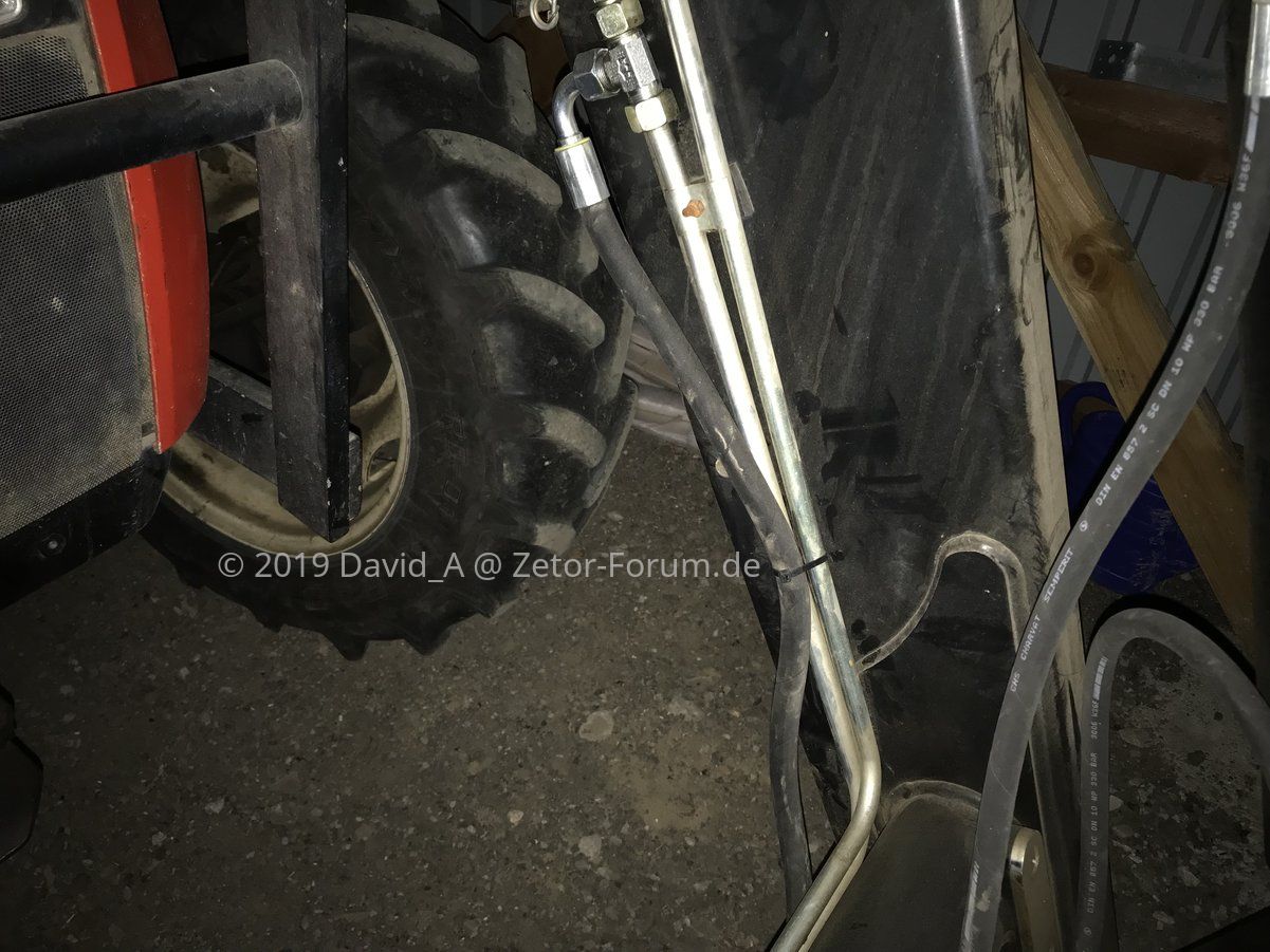

Habe für meine TracLift Frontlader am 6441 eine Stickstoffblase zur Schwingungstilgung gekauft. Original bei TracLift.
Leider konnte mir der Händler zur genauen Einbaulage nichts sagen. Daher habe ich im Internet recherchiert.

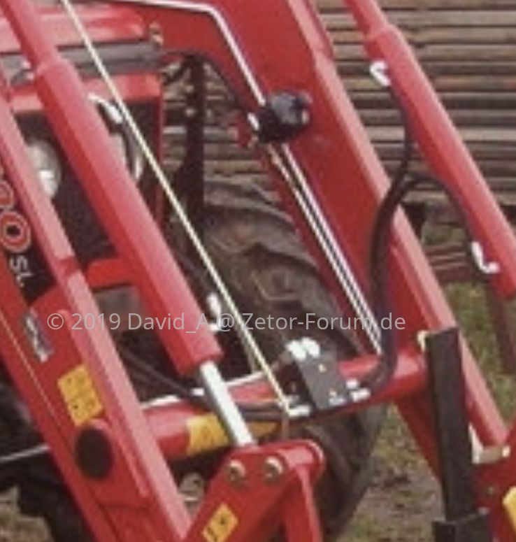

Habe ein Bild gefunden auf dem man die Einbaulage am TracLift Frontlader sieht. Allerdings favorisiere ich die Einbaulage wie es bei Hydrometal gelöst ist.
Was würdet ihr sagen?
Oder
Wenn du einen mechanischen Absperrhahn verwendest, dann auf der linken Seite des Frontladers - und nicht wie im 2. Bild bei mir (haltet den Dieb ) auf der rechten Seite. Links kommt man schneller ran. Bei meinem möchte ich aber das mechanische Kugelventil noch gegen ein elektromechanisches austauschen, das darf dann gerne links sein, da links eh der Strom zum Frontlader kommt.

Wobei ich sagen muss das die Blase im Bild 1 deutlich kleiner wirkt, wie die Nachrüstblasen oder die an meinem Hydrometal im Bild 2.

Ist nicht so tragisch Joachim. War ja jetzt nicht so wichtig. Meine Blase hat 30 Bar und tut erstmal was sie soll. Werde morgen nochmal ein Bild posten auf dem man die Einbauposition sieht für die die es interessiert

Kleines Update.
Also kleine Schwingungen auf der Straße sowie auf dem Feld sind nun weg. Aber bei stärkeren (größeres Schlagloch) und höherer Geschwindigkeit schafft die Blase das nicht abzufedern. Frontlader schlägt dann wieder.
