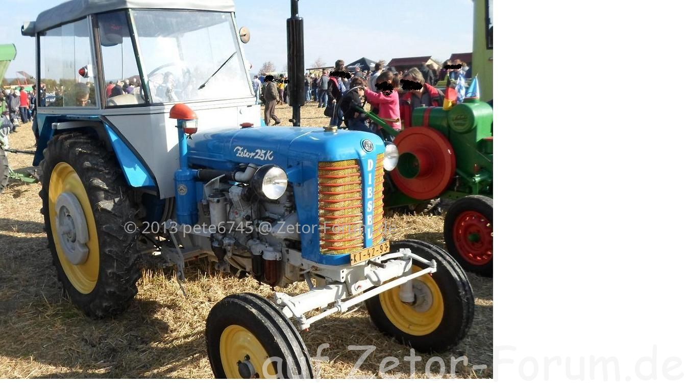

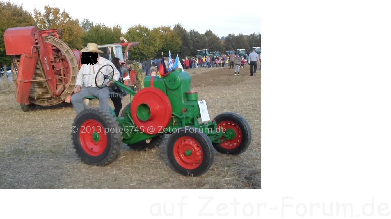

hab heute einen schön restaurierten Zetor 50 Super beim Kartoffelfest in Neualbenreuth gesehen. Das Bild will ich natürlich niemanden vorenthalten.
Dabei auch ein 25K:
Und ein 1-Zylinder der Marke Svoboda (im Hintergrund steht der Zetor 6745 mit dem Grimme-Vollernter):

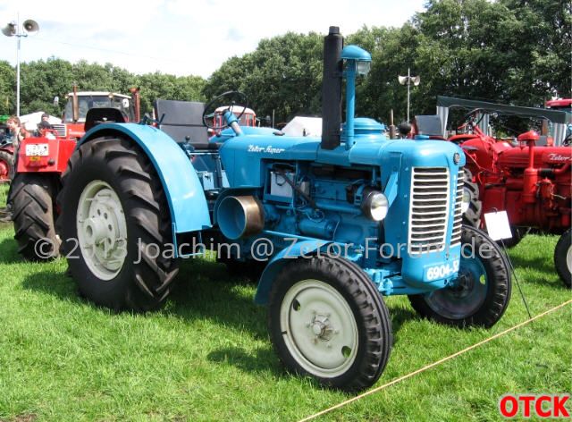

... aaach - immer diese Standardfarbkombination. Warum nicht mal Blau mit weißen Felgen, oder Rot mit weißen Felgen oder gar Gelb mit roten Felgen?
Bildquelle: Fotos 1,3 und 4 Google Bildersuche Funde, Foto 2 altes Prospekt Foto, coloriert
Schau dir mal Prospekte an - genau so wie den Famulus gab es auch den Zetor 50 Super in mehr als nur einer Farbvariante. Die Ostblocktechnik war lang nicht so Grau wie heute viele meinen... ;)
