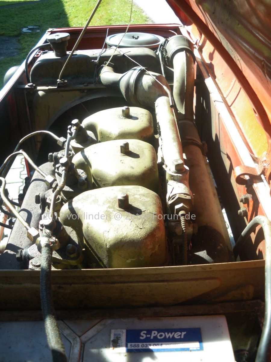

Frage Temperaturanzeige am Zetor 4911 ohne Funktion
  • Ersteller des Themas vonlinden
servus beinand,
stelle auf Wunsch von Joachim das Foto von meinem 4911 ein, wo man den gesamten Motorraum von oben sieht. Also vom Luftfilter bis zum letzten Zylinder.
viel Spaß damit
Und was seh ich - mechanische Temperaturanzeige (Kapilarrohr) und zumindest ein Thermostatgehäuse (die dicke Stelle in der Verrohrung zwischen Motor und Kühler) in der ein funktionierendes Thermostat Platz hätte.
Hallo .
Ich vermute das die Hülse am " Motroende " sich dreht gegenüber dem Fühler , kann mir schlecht vorstellen das Kapilarrohr zu drehen auf so eine grosse Länge . Vermute das man die Uhr am Armaturenbrett einbaut , das Rohr verlegt und am Ende die Hülse in das Wasserrohr einschraubt .
Ist noch viel einfacher am Tauchrohr ist eine Schraube diese los drehen Fühler reinstecken Schraube anziehen und Schwubdiwup FERTIG
Hallo .
Must auch gerade ein " Schwubdiwup " unter der Hand haben !! Bodo , die Dinge mit der seitliche Schraube sind gerade die wo niemals dicht werden .
