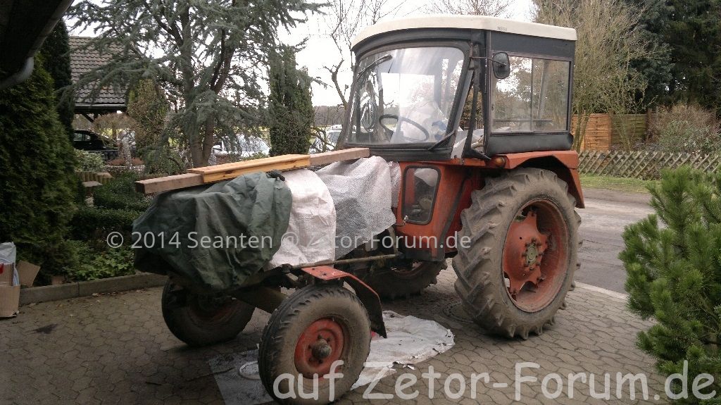

da ich sobald es endlich wieder wärmer wird anfange die Karosserie unseres 4712 zu überholen bräuchte ich ein bischen Hilfe. Mein Opa hat den Kleinen in den lezten Jahren gut zugesetzt, Anhänger mit dem Blech geschoben und so weiter. Deshalb brauch ich ein paar Bilder und vielleicht sogar einen Zeichnung, falls jemand so was mal gemacht hat, von den Scharnieren der Motorhaube. Bei unseren "Resten" kann ich mir die ursprügliche Form nicht mehr herleiten. Habe gerade etwa eine Verschiebung von 4-6 cm der Motorhaube und noch viel Arbeit dies alles wieder zu richten.
Aktuelle Bilder möchte ich Euch hier jetzt erspahren. Es wär einfach zu traurig. xD
Falls jemand mir Bilder von seinem Zetor zukommen lassen könnte wär das enorm hilfreich.

Hallo und willkommen Seanten! :)
... glaub mir - uns schockt hier nichts mehr. ;) Zeig sie ruhig, desto besser können wir dir helfen. :like

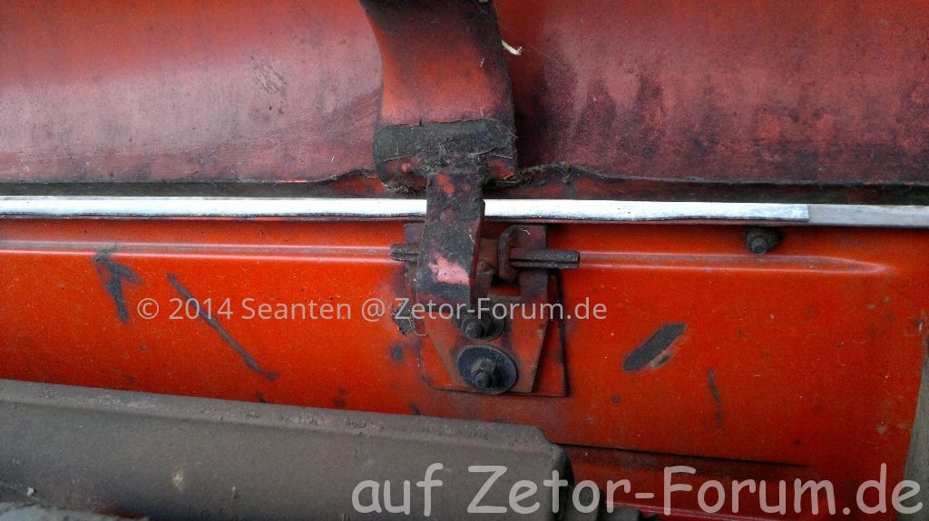

Zu den Scharnieren:
Zetor 6711
Zetor 5711
Zetor 5911
Zetor 6911

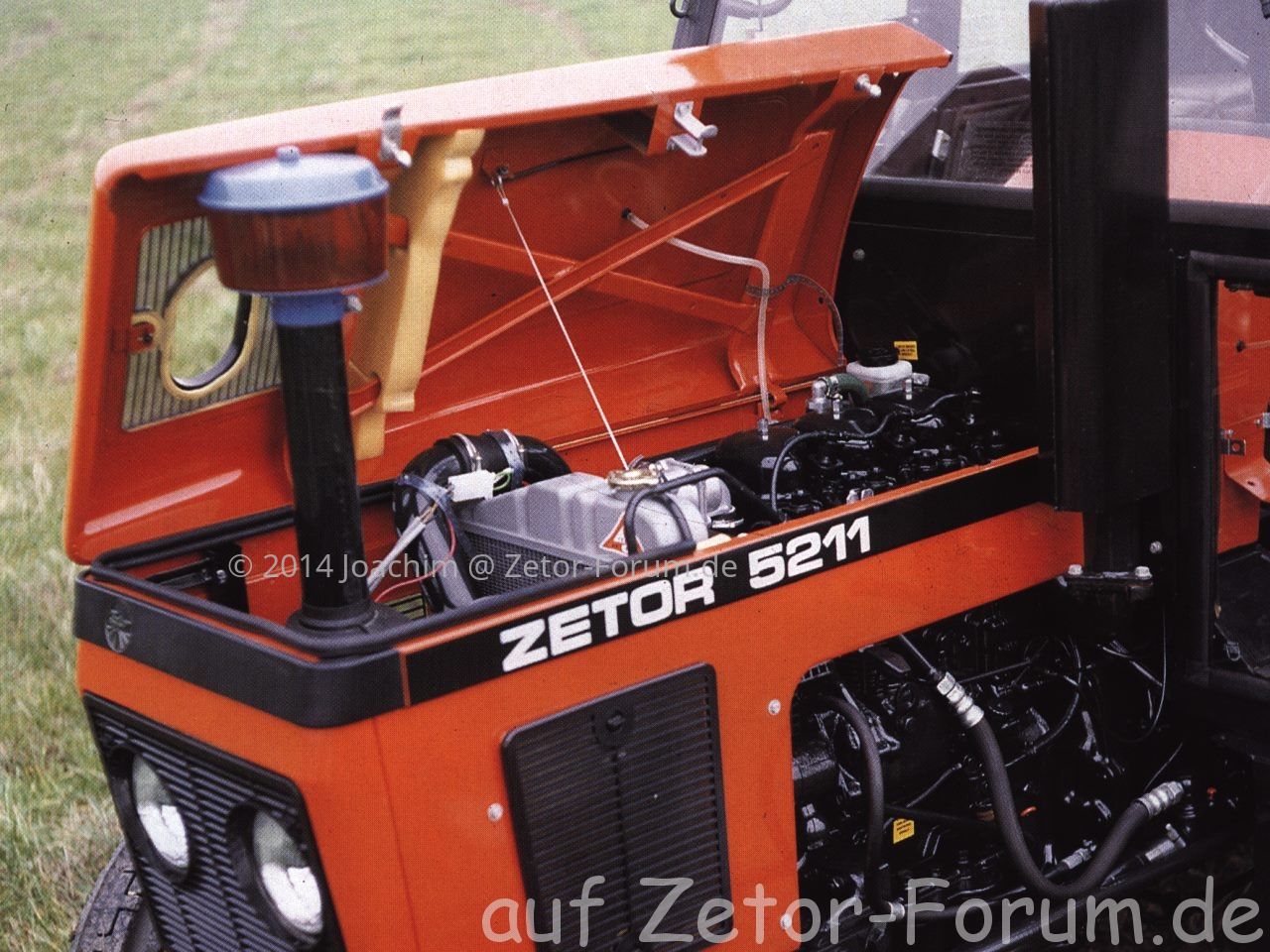

Direkt vom 4712er hab ich jetzt zwar keines auf die Schnelle gefunden, aber du siehst - die Scharniere sind quasi gleich. Das wechselbare angeschraubte Teil und auch der zugehörige Bolzen sind noch problemlos lieferbar:
Und je nach dem wie deine Ansprüche sind - wird in Kürze bei mir eine Motorhaube verfügbar (vom 5011er Zetor (3 Zyl. - die sollte auch passen, miss doch mal die Länge deiner Haube). Falls da Interesse dran besteht - meld dich halt mal kurz.

Die Teile zum anschrauben hab hab ich noch dranne. Bei mir sind die Flachprofiele die an der Motorhabe festgeschweißt sind total verbogen und wurden anscheinend schon mal neu angeschweißt. Die Motorhabe krieg ich wieder hin, hat nur ein paar Beulen, Risse und Löcher. xD Trotzdem danke für dein Angebot.

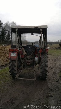

Hier hab ich noch zwei Bilder gefunden bevohr ich angefangen hatte was zu machen. Werde heute Nachmittag noch mal ein Paar machen damit Ihr es euch das Elend besser vorstellen könnt.
Die Front habe ich schon wieder in ihre Ursprungsform zurückgehämmert. Die Lampen sind Totalschaden und natürlich nicht verschraubt sondern alles geschweißt. Weis Gott wer auf die Idee gekommen ist xD. Die Kotflügel sind komplett druchgerostet und verbogen, die werd ich nicht mehr retten können.

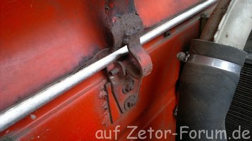

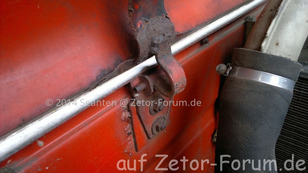

Dies sind die Scharniere die ich ersetzen muss.

Man oh man da hast du ja ganz schön was zu tun dran - ich sag, mal abgesehen vom offensichtlichen Bruch hier und da: massiver Wartungsstau.

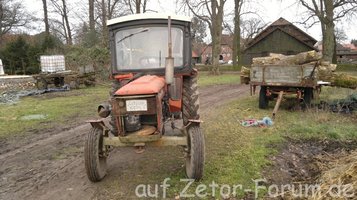

Schau mal: so sah der Kleine mal aus... und kann es wieder.
Die Scharniere kann man ausmessen und dann warm biegen - das geht so schlecht nicht, dann passt die Haube wieder. Für die Elektrik hab ich glaub ich nen Kabelplan, wenn du brauchst. Und mit der Hydraulik könntest du Recht haben, es kann aber auch immer noch eine Undichtigkeit sein, zB. am Druckrohr, am Druckbegrenzungsventil, am Steuerschieber ... Es kann, aber muss nicht die Pumpe sein will ich sagen.

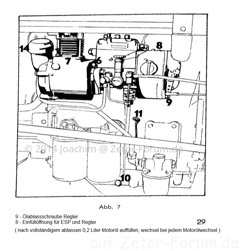

Die Einspritzpumpe finde ich noch, aber wie sieht der Regler aus? Sitzt der auch mit an dem Steuerblock am Motor? Habe die Filter der Hydraulik letzten Sommer gereinigt.

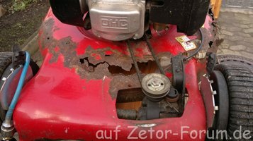

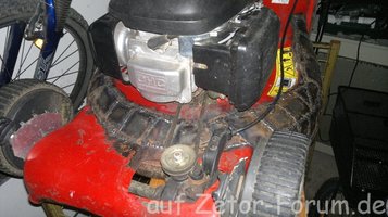

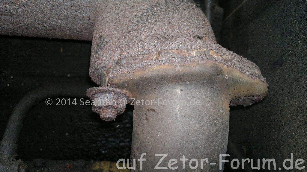

Ich bin der Meinung man sollte Bauern die Schweißgeräte wegnehen xD. Keine Ahnung wie man darauf kommt die Dinger zusammen zu schweißen.
der Rasenmäher ist ... coool. :D :top: Da hast du dir ja ganz schön Arbeit mit gemacht.

ESP - eine Ablassschraube ist hinten unten am Reglergehäuse und die andere unterhalb der Handförderpumpe. Da kommst du eigentlich ganz gut ran, weil kein Frontlader verbaut ist.

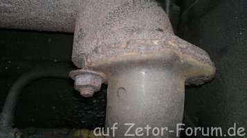

Krümmer - nun, so wie der ausschaut wäre ein anderer als Ersatz nicht schlecht. Habe hier noch nen 3-Zylindrigen vom 5011er liegen - den könntest du haben zum Versandtarif, dann bräuchtest du nur so ein neues Knie, weil das vom 5011er anders ist:
WoW... das Rasenmäher sieht ja jetzt aus wie aus einem Mad Max Film .... :dance :top:
Und sowas mit dem Auspuff hab ich auch noch nicht gesehen.... :shock: :eek:
Naja was soll`s...vorsichtig mit na dünnen Trennscheibe abschleifen ... ich denken mal die Dichtfläche sollte kein schaden nehmen... aber ist echt ne wucht...uf die Idee muß man erstmal kommen....

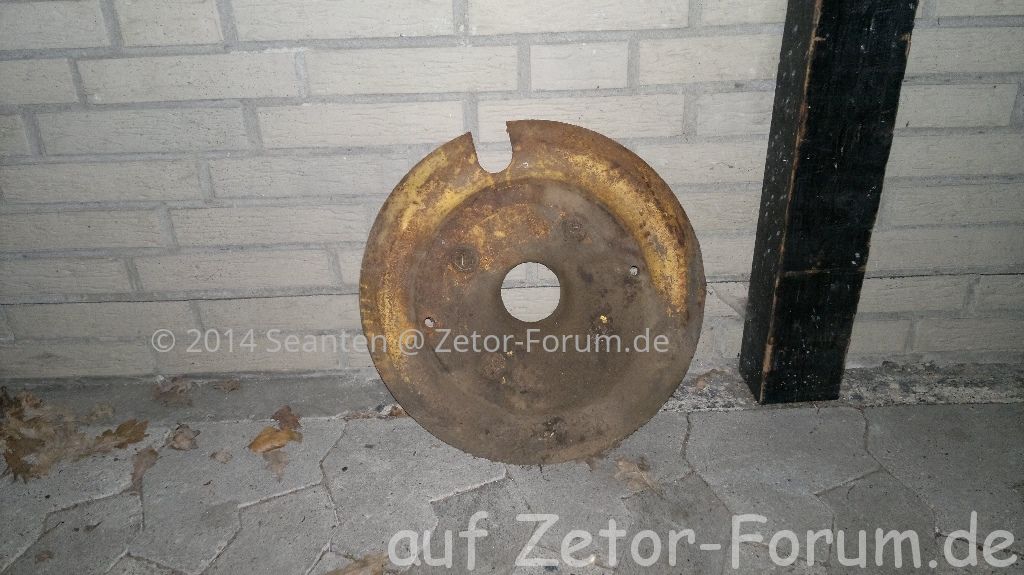

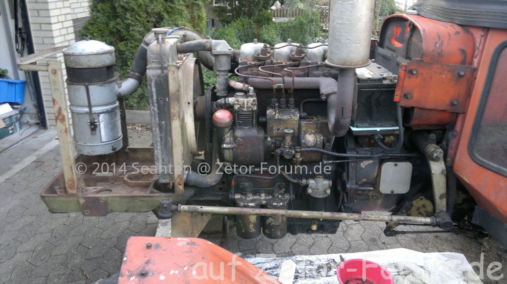

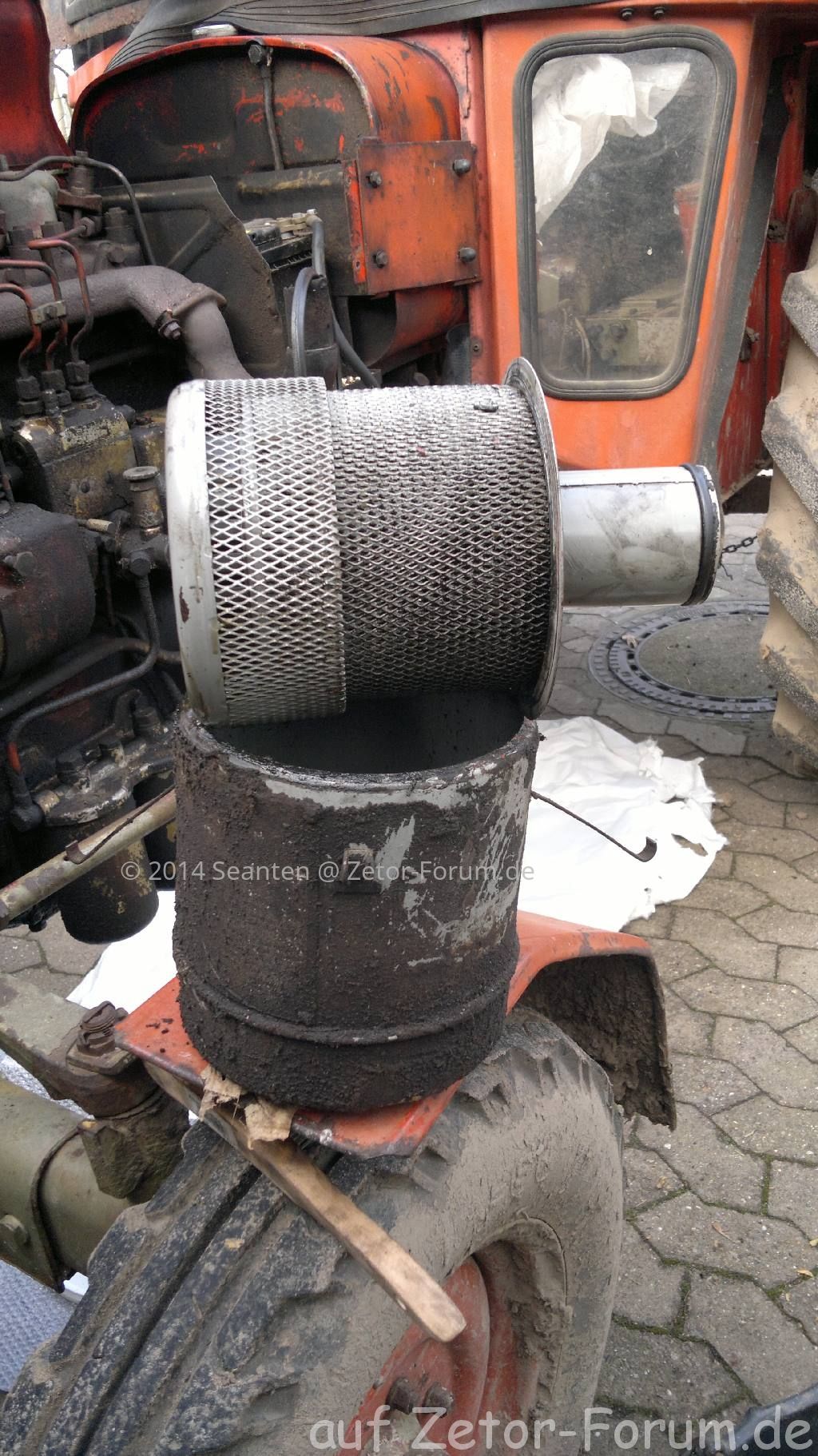

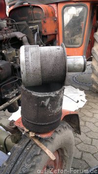

Solangsam get es voran. Habe heute erst mal den Luftfilter gemacht, nachdem ich gestern dann das Radgewicht rausgeschnitten hatte xD. Keine Ahnung wer mit sowas den Luftfilter blokiert.
Das Blech sieht noch ganz gut aus. Kommt in den Filter eigentlich noch ein austauschbares Filterelement oder drückt die Luft das Öl auf die Gitter? Den fehlenden Spanner hab ich glücklicherweise unter dem Radgewicht gefunden xD.
Die Ölfilter sind MANN H 932/2 komischerweise beide gleich. Habe auch erst mal die Gleichen geordert, da der Trecker gerade unsere Einfahrt bokiert und sich der Misthänger auch immer weiter füllt.
Beim ESP muss ich Dich leider enttäuschen Joachim, Öl wechel hab ich wirklich nicht hinbekommen. Habe nur noch mit nem bischen Bremsenreiniger den Ölrest rausspühlen könnnen. Absolute Trockenschmierung, teilweise sogar schon Rost, zum Glück aber nur sehr wenig. Und das Öl war natürlich auch wieder alle. Aber n Frontlader hätte ich gerne xD, aber so ein modernen mit eckigen Rahmen.
Ist der Krümmer eigentlich aus Guss? Bin mir gerade nicht sicher. Und danke für dein Angebot. Werde den jetzigen aber erst mal strahlen und überfräsen wenn ich n neues Knie habe, ist ja kein großer Aufwand, mein Meister wird sich wieder freuen xD.
Werde mal von allen Schweißnahten n schönes Foto machen und im Forum posten, sowas ist schon n eigenen Treadt wert. Hoffe das ich den Zetor von sowelchen schweiß Ausrutschern befreien kann, nur der Rasenmäher bleibt so, dem steht das schon eher xD.
da sind 2x die gleichen Filterelemente im Luftfilter drinnen. Diese werden dann vom Öl in der Filterwanne (Motoröl) benetzt und halten den Dreck ab. :like
Wegen dem Radgewicht hatte ich mich auch schon gefragt ... :D ;) Brauchst du das eigentlich noch? Wenn nein, hätte ich da Interesse dran, falls du es los werden möchtest. :oop:
Die ESP fährst du nu aber nicht ganz trocken nein? Weil die ja nach dem Bremsenreiniger (besser wäre eventuell Diesel gewesen) ja wirklich trocken läuft. Muss ja auch nicht viel drauf, aber das bisschen brauch die Pumpe... ;)
Der Krümmer und das Knie sind beide aus Guss ... Mach weiter Fotos, und im Bedarfsfall liegt hier ein Krümmer und Knie Versandbereit. :like Der Rasenmäher ist über alle Zweifel erhaben. :top: Um den Mad Max Style zu erhalten würd ich den vielleicht sogar nur mit Owatol Öl Lackieren, das Konserviert das Metall, aber die Optik bleibt wie sie ist. :D :)
und weiter gehts. Einspritzpumpe hab ich mit Öl gefüllt und leckt noch nicht xD. Den Zetor hab ich nicht ein mm bewegt nachdem ich die ESP ausgespühlt hatte xD. Hab noch genug andere Sachen zu reparieren.
Also das mit dem Luftfilter, die Luft wird durch das Rohr durchs Öl gezogen, dadurch kommt Öl an die Lochbleche und der Schmutz bleibt hängen. Hab ich das jetzt so richtig verstanden?
Halt mir den Krümmer und das Knie noch mal frei. Werde erst mal probieren den Krümmer überzufräsen und das Knie kommt dasn auch Tschechien von [uri=http://www.zetorobchod.cz/ceskenaradi/eshop/43-1-ZETOR- 4712-4718/0/5/3670-Vyfukove-koleno-Zetor-URI]Beno[/uri] xD. Für Deine Teile bräuchte ich noch ein neuen Auspuff, den ich wohl eh noch brauche xD.
Habe heute noch die vordere Karoserie abgenommen. Werde die Anschraubbleche der Schaniere wohl doch ersetzen müssen, sind schon gut ausgeschlagen. Ansonsten noch viel Schweißarbeit und und ne Mege zu richten.

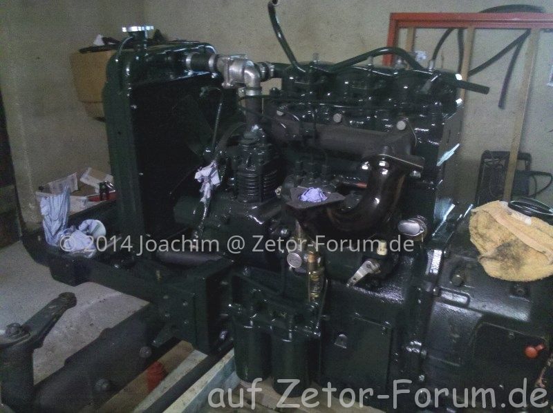

bin die letzten Tage wieder weitergekommen.
Die neuen Ölfilter habe ich eingesetzt, haben auch ohne Probleme gepasst. Werde im Sommer aber noch mal Kataloge welzen und mir Filter mit den aktuellen Nummern raussuchen.

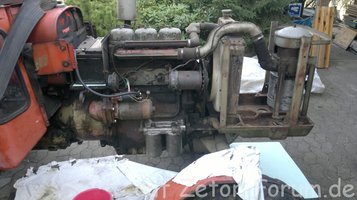

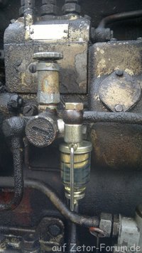

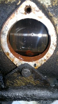

Hier noch mal Fotos vom Motor nach dem der Regen vorbei war.
Von dem schönen Rost in der ESP.
Weiter wollte ich an der nicht rumschrauben da ja kein größerer Schaden außer Flugrost anstand.

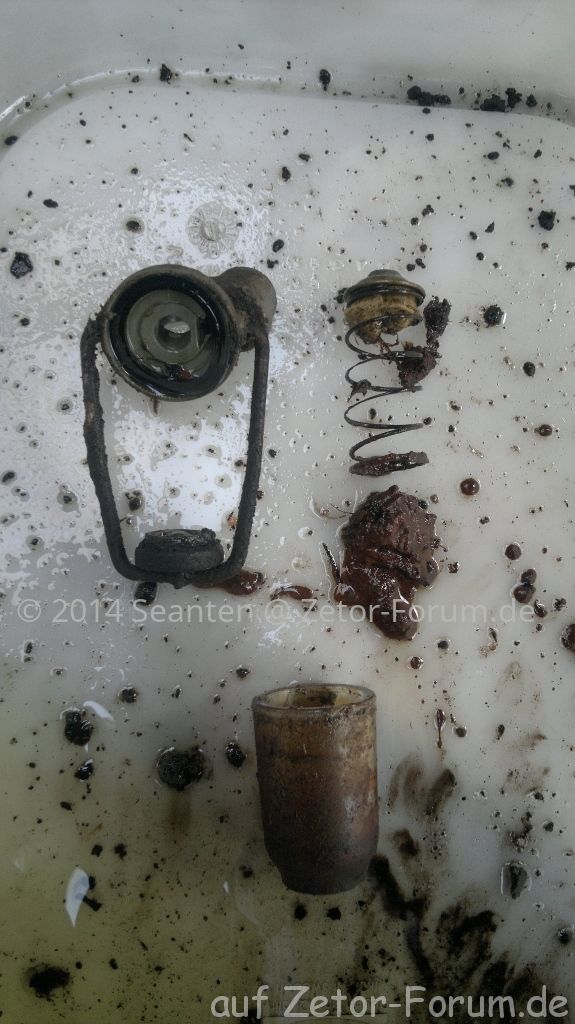

Dann wollte ich ihn anlassen, aber er wollte nicht. Alles lief nur kein Diesel im Motor. Also alles kontrolliert und das erste Problem gefunden. Dieselgrobfilter "dicht", würde ich das jetzt mal nennen xD.
Das Drahtgitter war komplett zerrissen, die Feder fast durchgegammelt und ein komischer brauner Klumpen unten im Filter. Aber das Ding war noch dicht xD. Zum Glück hatte ichdas ganze schon neu hier rumliegen.
In welcher Reihenfolge werden eigentlich die Dieselfilter eingesetzt? Habe jetzt Pj11 und Ph11 hier liegen. Das Handbuch war da leider nicht sehr hilfreich und auf den Filtern stand auch nichts weiter.
Dann durfte ich noch die Handpumpe reinigen, natürlich auch festgegammelt. Das Problem war nur das ich keine passenden O-Ringe hatte. Hat zum glück trotzdem funktioniert xD. Habe gerade nur ein kleinen Nebeneffekt xD.
Am Ende hatte ich nur vergessen den Dieselhahn auf zu machen xDD. Beim Fahren ist mir aufgefallen, dass immer so ein gleichmäßiges Ruckeln zu merken war. Wird wohl an einem der Zylinder liegen vermute ich mal :(
Als nästes steht dann an unsere Wiese abzuschleppen und ein Rahmen für die Karoserie Teile zu bauen. Mal sehen wann ich dazu komme. Habe mir bis zu diesen Winter auch erst mal ein Teil in der Scheune von einem unserer Bauern gesichert. Und das natürlich für lau xD. Muss da nur aufräumen. Aber er hat ja n Trecker mit Frontlader xD, und hakeligem Getriebe und und und xD. Läuft fast wie unser Zetor, sieht nur besser aus xD
