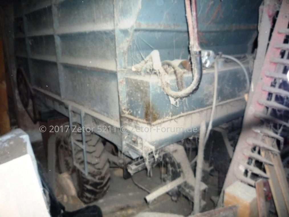

Da ich ja mal vor ein paar Jahren (ich glaube, es waren 4 Jahre ..... ) erwähnt habe, das bei mir in der Ecke ein Futterverteiler (Multicar) L450A in Resten rumsteht und ich den mal zun Miststreuer Anhänger umbauen möchte ... ist es nun soweit.
Zumal Joachim auch gesagt hatte, er ist auf das Projeckt mal gespannt ....
Ich muste die Sache etwas in meiner Dringlichkeitsliste nach oben schieben ..... um nicht zu sagen, nach ganz oben ..... ... da ich im frühjahr dunkle Flecken unter dem Wagen fand ..... .... und ich mit entsetzen feststellen muste, das die ganzen Hydraulickschläuche Porös und damit Undicht geworden sind ....

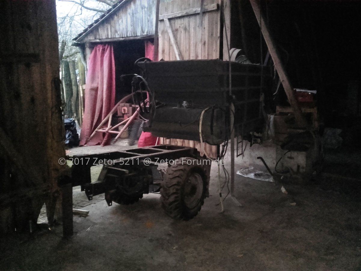

erstmal den guten "Bergen" aus der hintersten Ecke ..... ....da sammelt sich nach 20 Jahren schon was an ....
...Und dann zerlegen .....

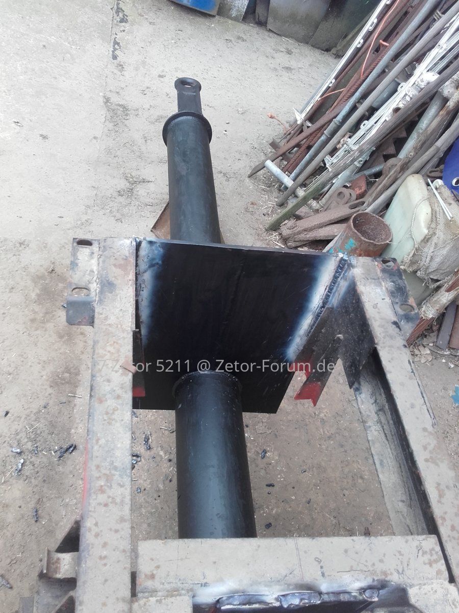

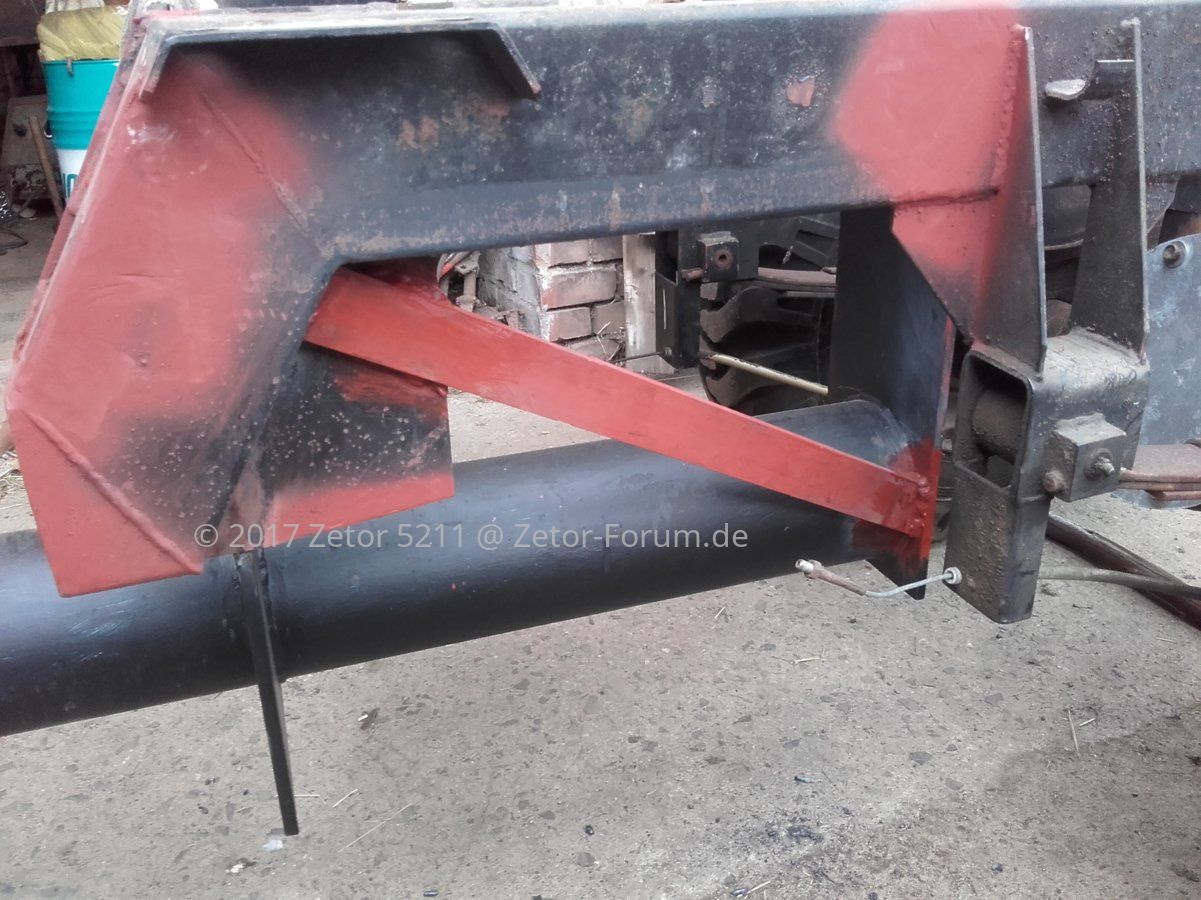

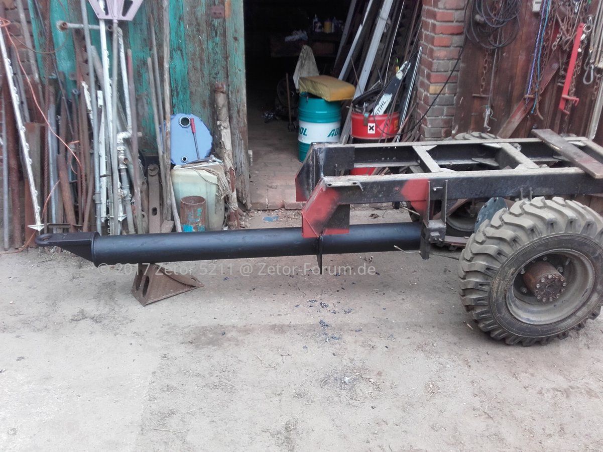

um dann erstmal einen Zug anschweißen ....
Die Deichsel/ Rohr stammt von einen Schneidwerkswagen .... und das Zugauge wurde auf Hitschhacken umgeschweißt ....

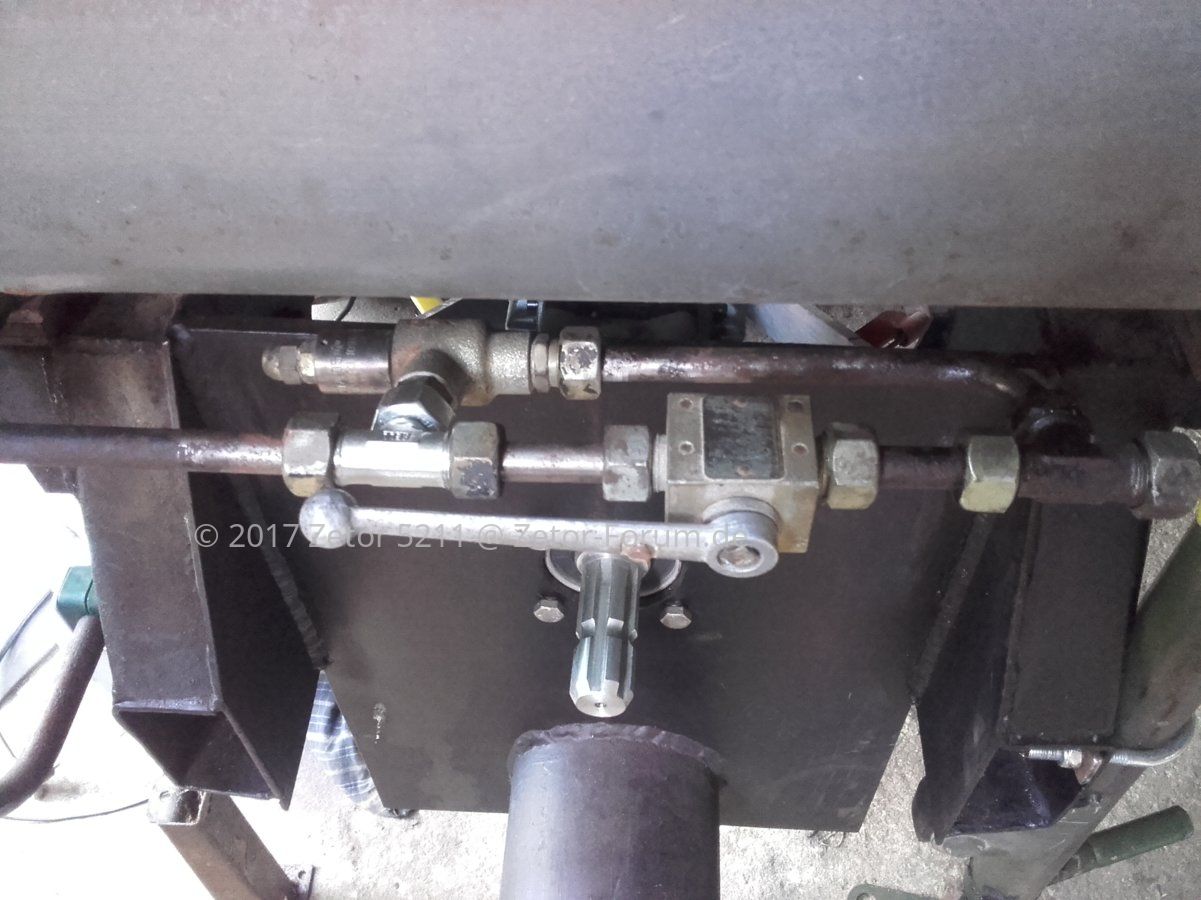

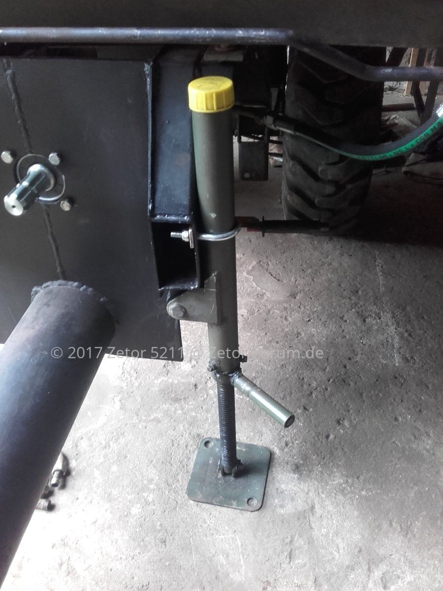

Dann die Vorbereitung für die Zapfwellenhydraulikpumpe......
Mit Pumpe und Stützfuß natürlich ....

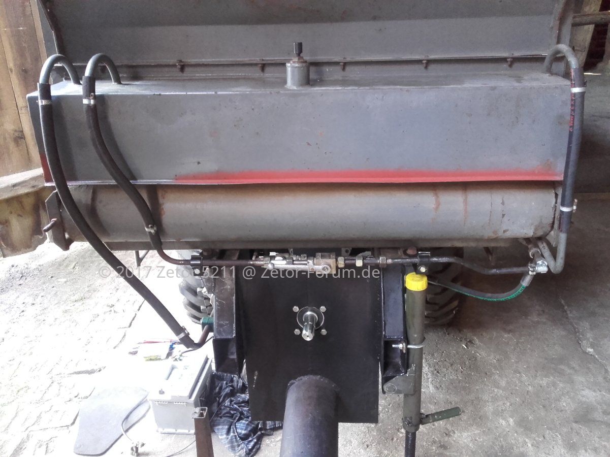

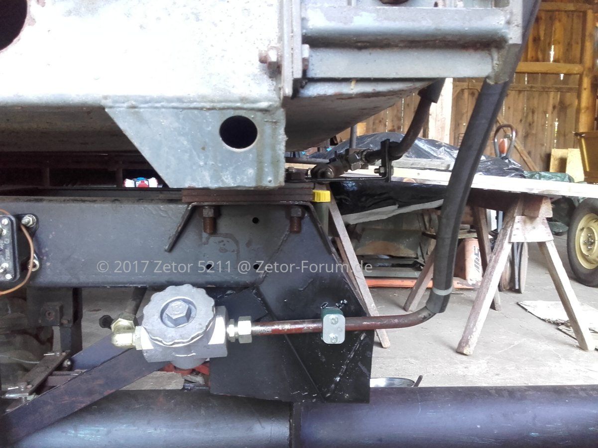

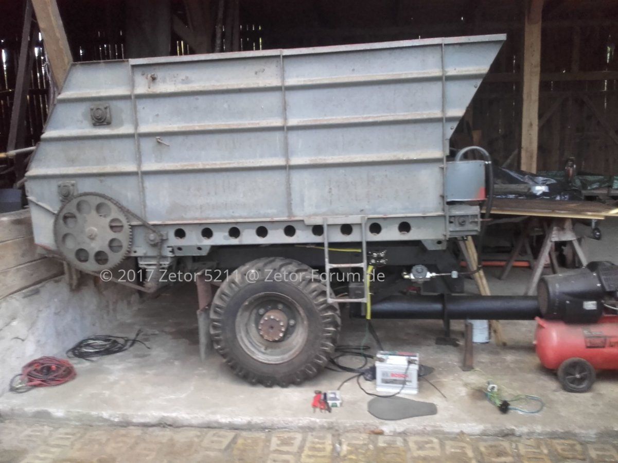

Die Original Hydraulik läuft wieder .... .... die treibt hinten die Auswurfswellen an ...
Und das ganze wieder Zusammenbauen .....

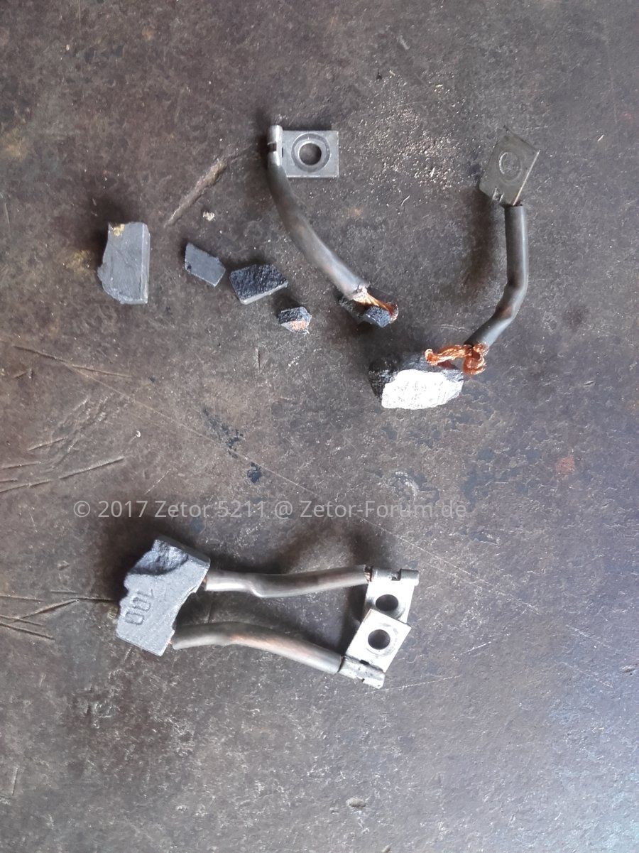

Die Kratzkette wird von einem E-Motor angetrieben. Bei dem waren die Kohlebürsten in der Trägeplatte Festgegammelt .... also alles zerlegt und die Bürsten versucht herrauszuopperieren .... mit mäsigen Erfolg...
...also ein paar ähnliche besorgt und zurechtgefeilt ...... Und siehe da dass ganze läuft.

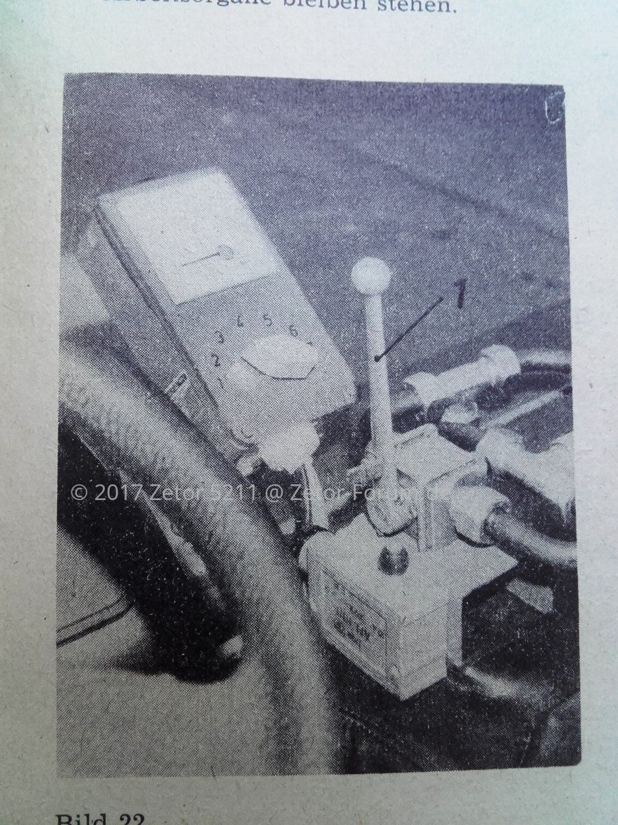

Ich habe den E-Motor erstmal zum Laufen bekommen ...aber vieleicht könnt ihr mit helfen... in der Fahrerkabine war eine graue Plastikbox mit einem mehrstufigen Drehschalter und Drehzahlanzeige und dan muß da noch ein größeres Schaltrelais gewesen sein .... beides fehlt ....
Also ....... wer kann mit Bildern / Schaltplan weiterhelfen !!!!! ????

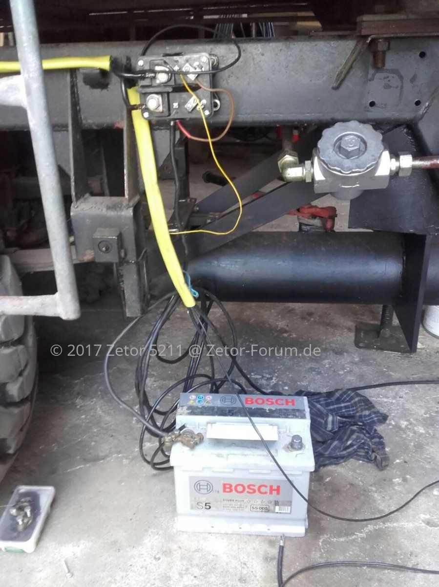

Hab erst einmal ne grobe Schaltung für Testzwecke gebastelt ......
Sieht so weit echt gelungen aus.
Nur eine Frage, die Achse scheint relativ weit vorne zu sitzen, könnte es passieren dass beim ausbringen, also wenn der kratzboden den mist nach hinten verlagert, sogar negative Stützlast entsteht? Kann natürlich auch täuschen

Stimmt , die Achse sitzt genau mittig vom Aufnahmebehälter. Also wenn der voll ist, ist die sache gut ausgemittelt. Was dann natürlich zur folge hat, was du vermutest. Aber wie doll das jetzt ist
Zumal die Hitschkuplung ja mit negative Stützlast ganz gut klar kommen sollte. Ich werde es sehen und mich an die Sache herrantasten .....

Habe aber die Tage mal noch nen bissel gebastelt .... hab mit gedacht, das sone Lüfterschaltung ausem PKW auch gehen sollte .... und da ich noch was rumliegen hatte .... gleich mal den 3 stufigen Lüfterschalter mit dem Vorwiederstand rangebastelt .... es geht auch .... ABER !!! genau andersrum wie im PKW . also Stufe 4 ( volle 12V, ungeregelt) dreht der E-Motor am langsamsten und auf der 1 Stufe ( also der größte Wiederstand) dreht er schneller ... also etwas ... jetzt nicht so das die 5000 Um/Dr die auf dem Motor stehen, erreicht werden . Aber eine Regelung ist da schon ...... immerhin...
Ich hab ja noch das original Bedienhandbuch. Da habe ich mal das Fahrzeug und das Bild mit der Schaltbox abfotografiert, damit ihr mal seht worum es mir geht.
In dem Heft steht einiges ....aber kein sterbens Wort zu der Regelelektrik ....
Über dem Drehschalter, ist das ein Amperemeter??
Nabend
nee ich denke nicht, das ist wohl eine Drehzahlanzeige.

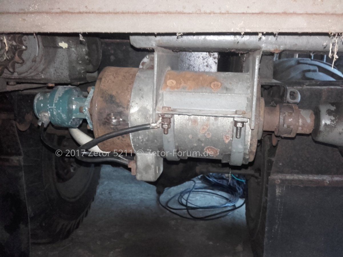

Ich hab heute mal den Haltebügel abgebaut von dem E-Motor und da steht das drauf
hinten dran sieht man auch den drehzahlgeber.
Hab auch rausbekommen das es eine Gleichstromlichtmaschiene sein soll.

Also 750 W bei 12 V ist schonmal ne Ansage ist ein wunder das es dir nicht die Widerstände der Lüftung weggehauen hat.
Warum baust du ihn nicht auf hydromotor um und machst die Drehzahlsteuerung über eine Verstellbare Drossel, meine bedenken gehen dahin das du für 4 Geschwindigkeiten wenigstens 3 Widerstände brauchst die nicht all zu klein sein dürfen da ja dort immerhin ne Menge Ampere fließen.
