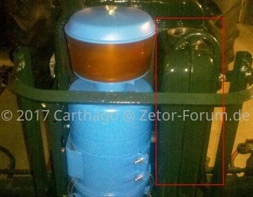

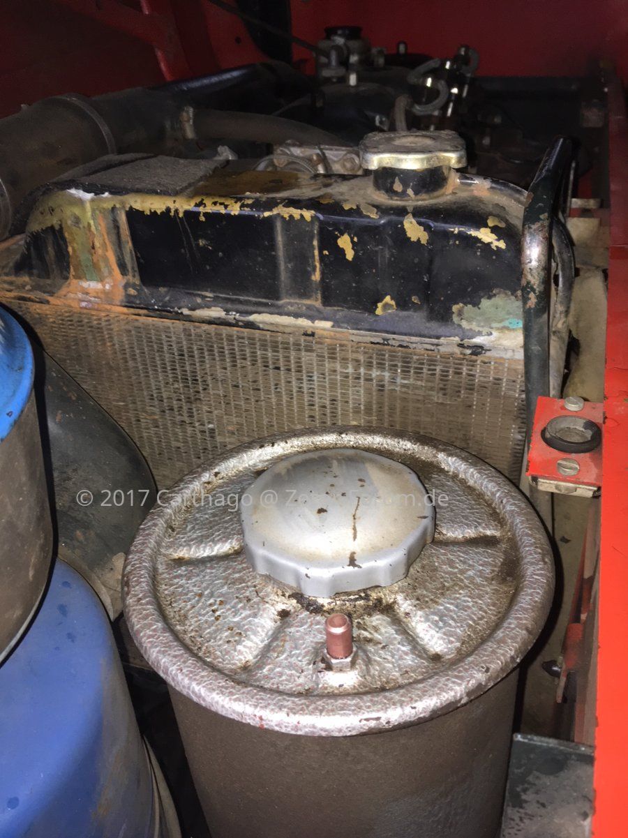

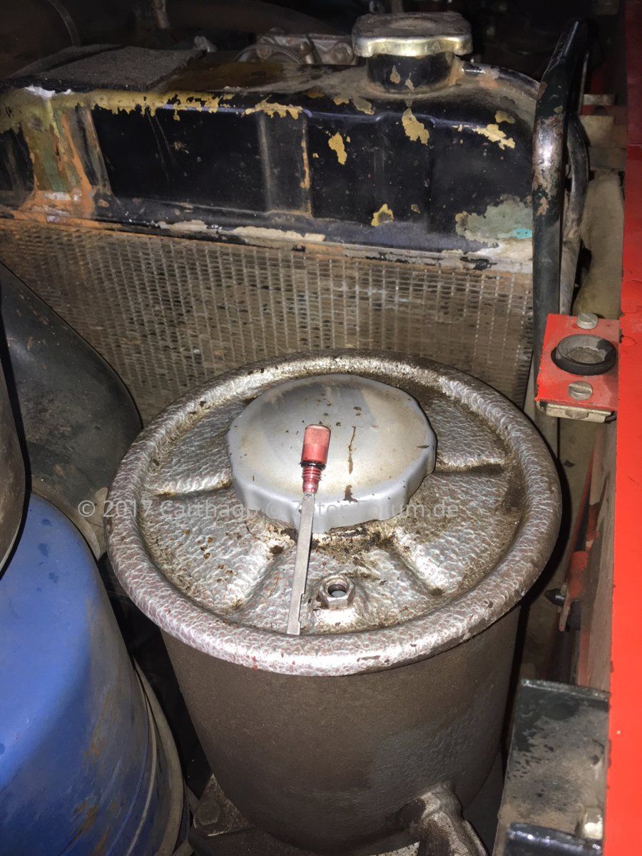

Schon bald hatte ich gelernt, nein, es gibt einen gesonderten Hydraulikkreislauf dafür. Im Forum ein Foto gefunden, Hydraulikbehälter in grün und etwa eckig. Motorhaube auf, reingeguckt: Das Ding da ist rund und silbrig. Die erforderliche Ölsorte aufgeschrieben und heute im Schmierstoffhandel meines Vertrauens des entsprechende Öl gekauft. Nach Feierabend direkt zum Zetor, Motorhaube auf, mir mal genauer den Vorratsbehälter angeschaut, einen Peilstab (der trocken war, es handelt sich um das kleine "Dutzel" auf dem runden Deckel, der Peilstab ist eingeschraubt und ist nur ca. 12 cm lang) entdeckt, in der grossen Öffnung sowas wie ein Sieb, eine dicke Schraube, die vermutlich den Deckel mit dem Sieb festhält, weil wohl darunter ein Ölfilter zu sein scheint. Das Hydrauliköl habe ich vor komplett zu wechseln, doch zunächst muss "Cat" erst mal nur funktionieren. Das tat sie dann auch nachdem ich 2 Liter von dem guten "46er" eingefüllt habe - eine Runde um den Block und schon lenkte sich die Gute wieder wie es sich gehört. Im kommenden Frühjahr werde ich das komplette Öl wechseln, wie gut dass ich jetzt einen 20Liter Kanister (minus 2 Liter) auf Vorrat habe.
