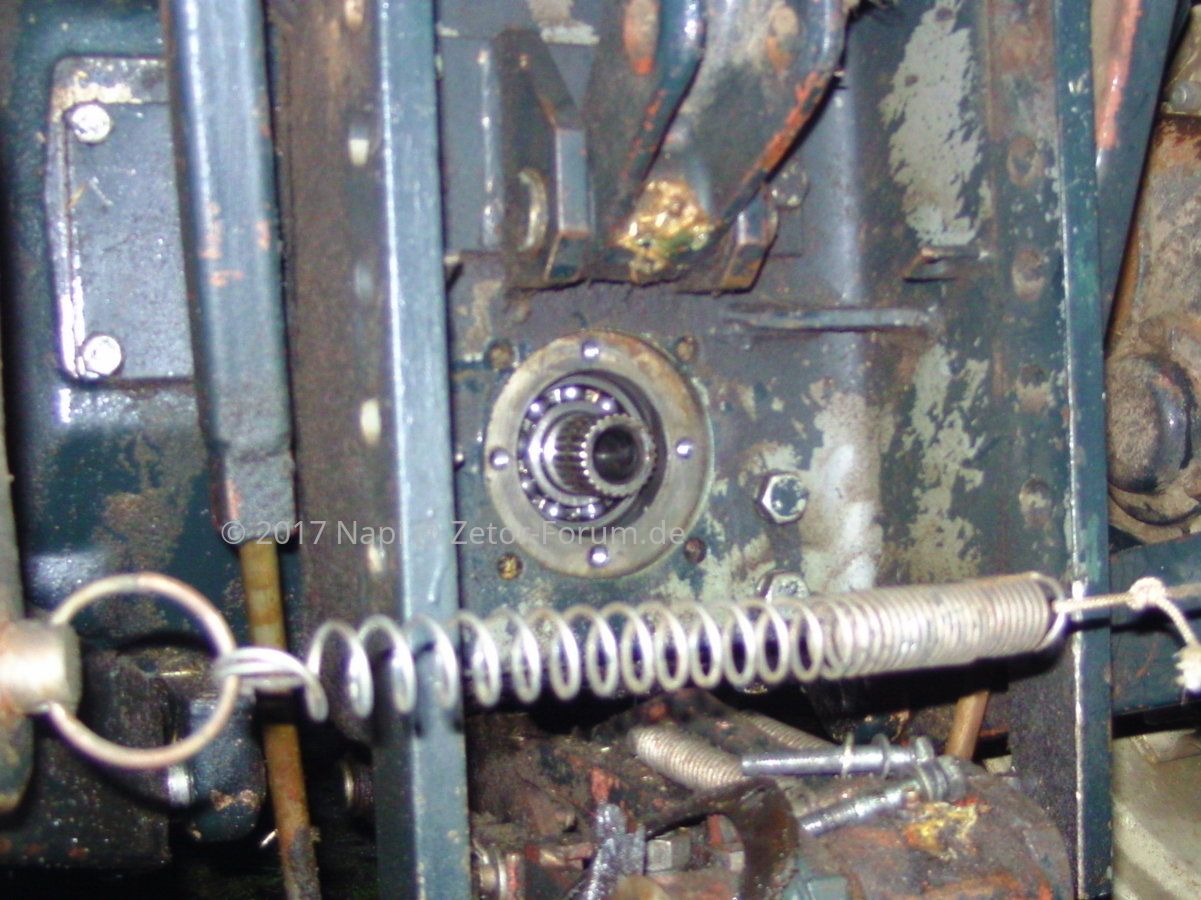

Habe mich vorhin mal bei gemacht um den Zapfwellendichtring an einem unserer Zetoren tauschen, dachte mir naja 30 min ist die Sache vom Tisch haa denkste.

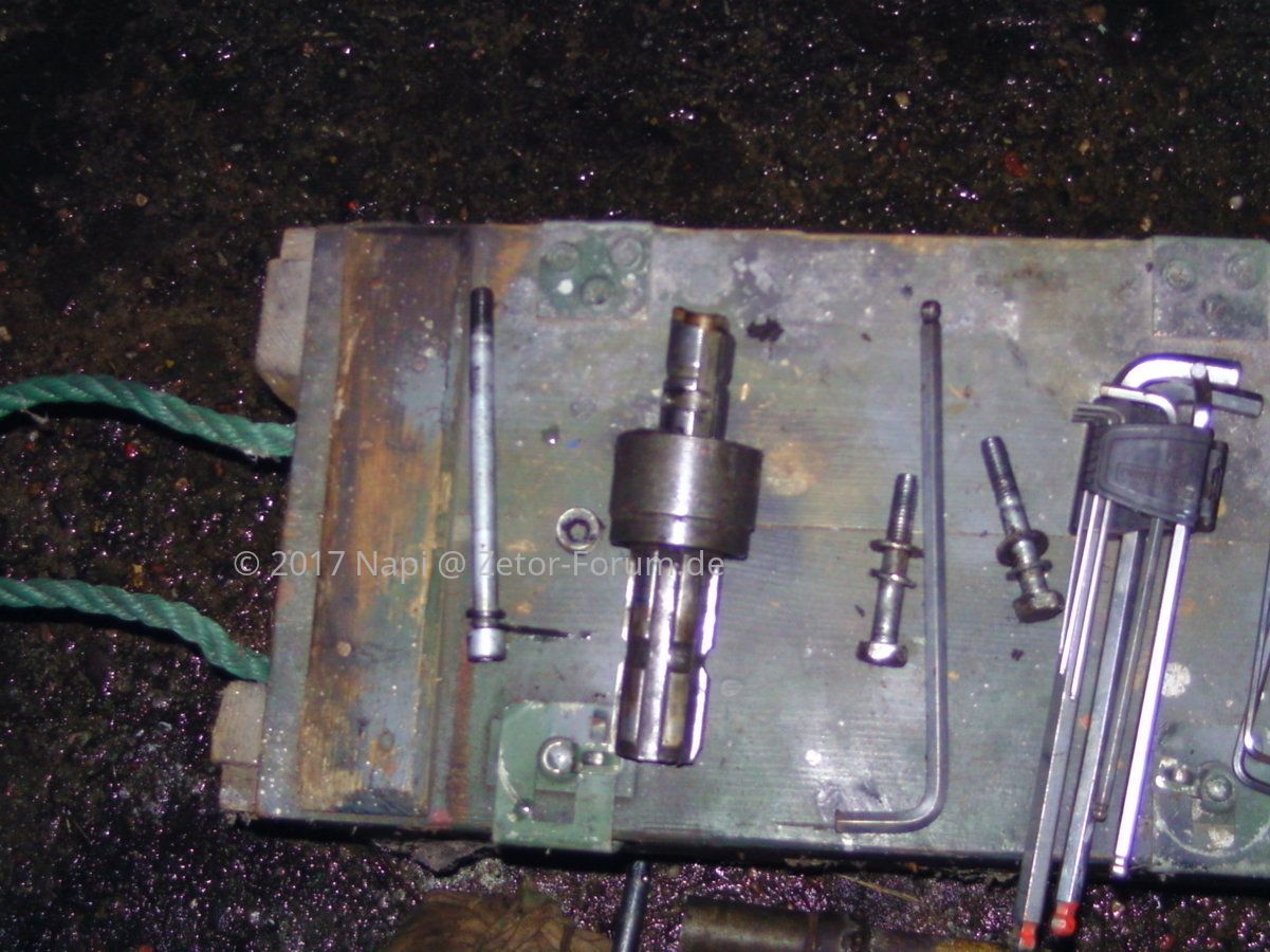

Blindstopfen und Schraube raus und einfach rausziehen ..... nüscht da wurde seit seiner Herstellung erst einmal zerlegt. Der Stummel ließ sich einfach nicht ziehen also Probieren beim abschrauben des Deckels kommt die gesammte welle hinterher, mit einer Gelenkwellenhälfte und Montierhebel passierte auch nichts und dann....
Ja klar war mittlerweile Dunkel draußen mit einem kräftigen Ruck gezogen und runter war er.

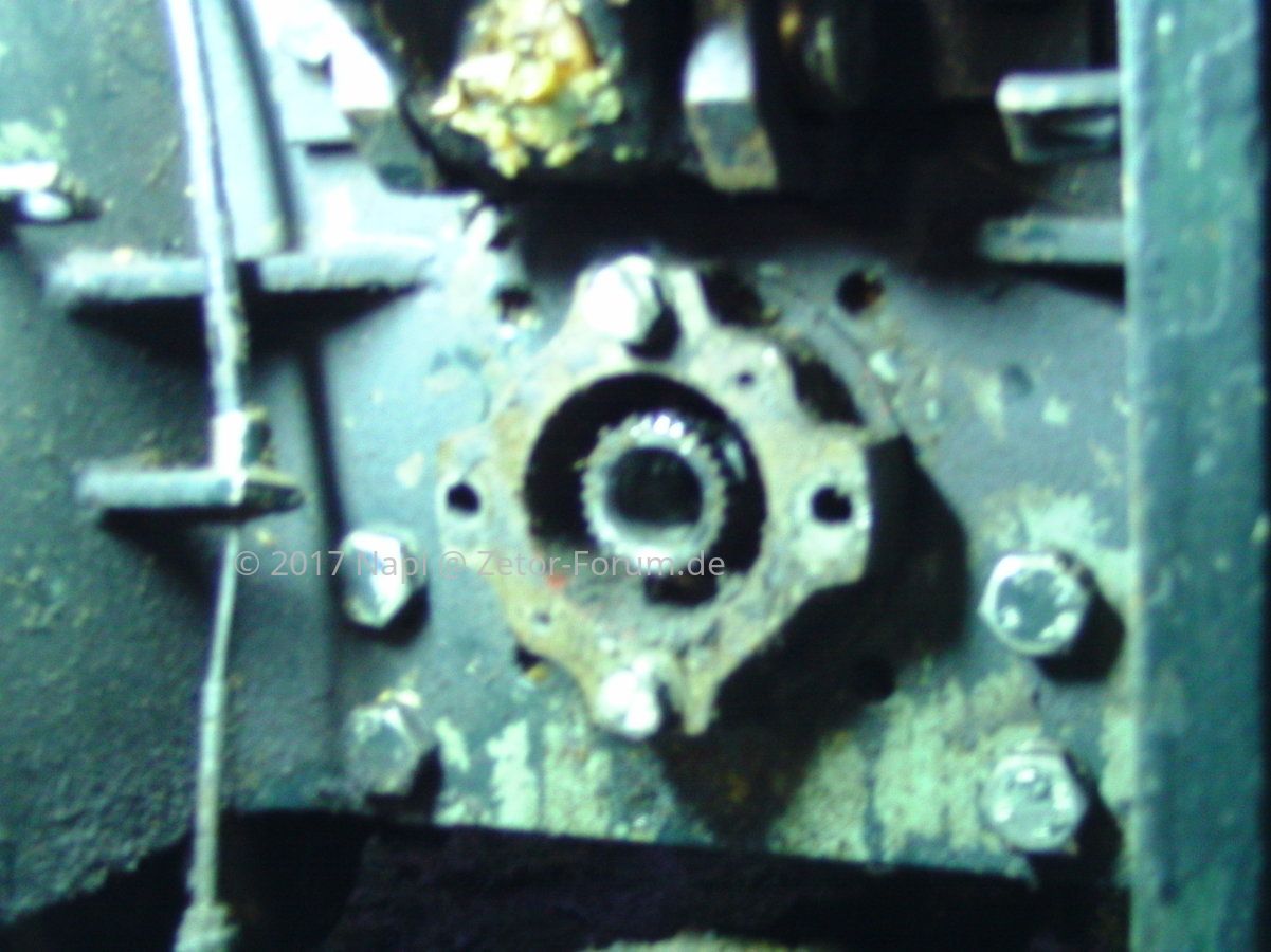

Nun noch den Deckel ab

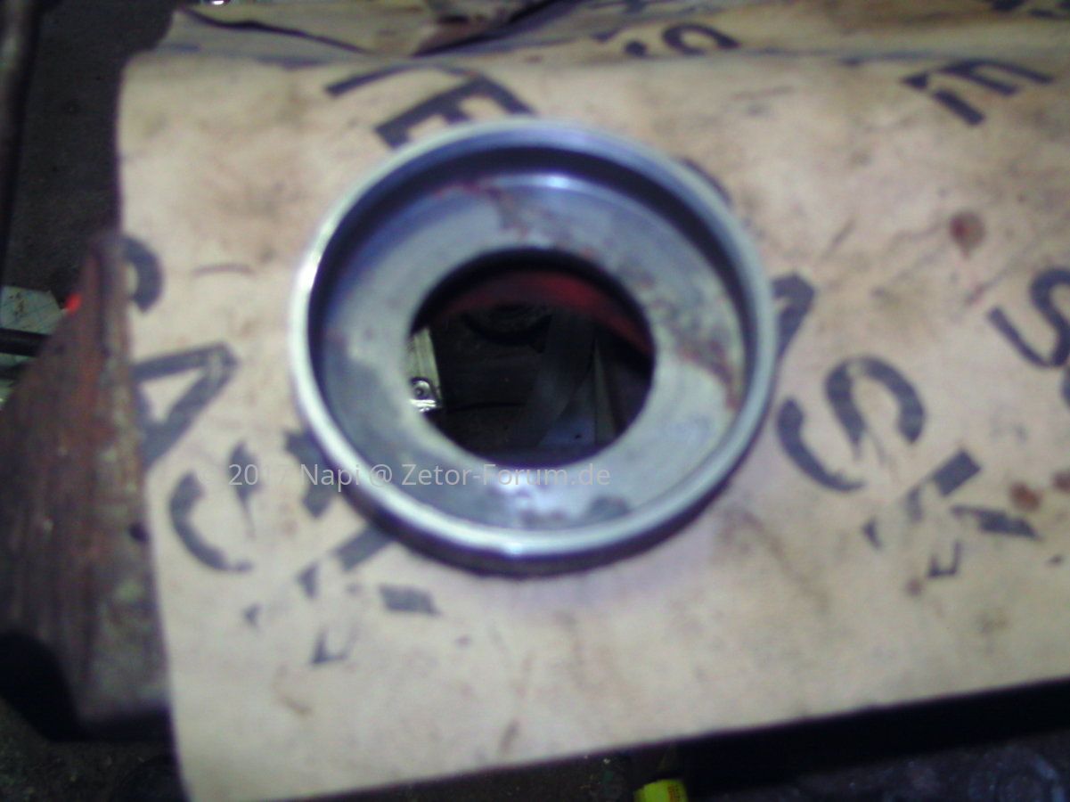

Dichtring raus und neue Dichtung klopfen
Alles sauber machen, Dichring einsetzen und wieder zusammen bauen
Stellte dann noch fest da die Schrauben viel zu lang sind um 5 mm sind noch die alten für die DDR aufnahme da muss ich Montag noch neue besorgen.
