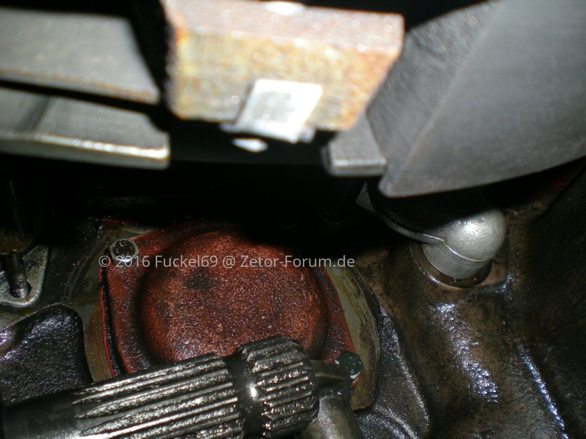

Bild von Fuckel 69
Kreis ist der Stummel für 1000Umdr Zapfwelle (der zum tauschen)
Pfeil sollte die sicherheitsschaltung sein das du auf den 3/8 Stummel keine 1000Umdr geben kannst
die Stummel funktionieren wie eine art schlüssel du musst schauen wo die Unterschiede sind

OK,
danke für die Antwort :like.
Dann werde ich es mal ausprobieren.
Mal schauen wo die Unterschiede sind. :bibber
