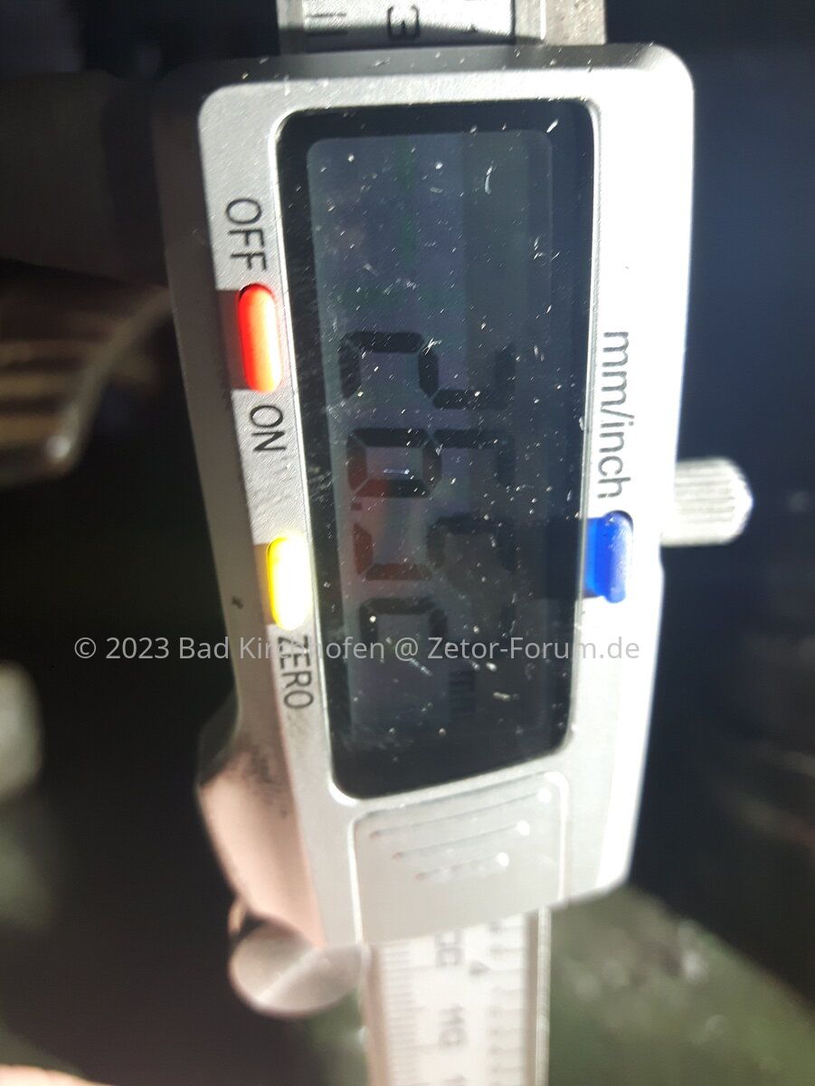

Guten Morgen,
ich habe vorhin mal den Deckel raufgesetzt und durch die Bohrung für die Schaltsicherung bis zum Schaltgestänge nachgemessen.
26,52 mm - Abstand bei Stellung 540
26,42 mm - Abstand bei Stellung 1.000
Also der Unterscheid beträgt nur 0,1 mm....
Ich ruf mal Joachim an......

Das sollte passen , jetzt mal die Schaltsichrung messen
