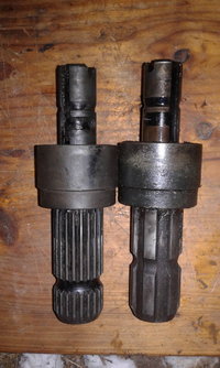

wollte heute voller Freude meine Schneeschleuder ausprobieren dafür benötige ich aber die 1000er Zapfwelle. Bei mir ist es so ich hab in der Kabine vor meinem Sitz die Plastekappe die man zum Verstellen der Drehzahl nach rechts und links dreht. Wenn ich die Kappe nach rechts dreh geht keine 1000er rein. Unter der Kappe befindet sich ein Zapfwellenstumpf mit 21 Zähne den man rausziehen kann. Nun habe ich ja schon raus gefunden das man den Zapfwellenstumpf hinten am Traktor gegen den in der Kabine tauschen muss um auf 1000er umzustellen.
Was ist bei den beiden Zapfwellenstümfen der unterschied bis auf das die Zähnezahl unterschiedlich ist?
Die Einfräsungen unten am Stumpf?
Da ich ja hinten eh den Stumpf mit 6 Zähnen benötige ist es möglich einfach noch einen mit 6 Zähnen zukaufen und in der Kabine als hebel zuverwenden?

die Zapfwellendrehzahl muss sich unabhängig vom verwendeten Zapfwellenstummel umstellen lassen.
Lässt sich deine Zapfwelle denn beim Betätigen der Zapfwellenkupplung problemlos einschalten? Bitte mal testen.
Der Stummel unterscheidet sich nur im Profil. Neuere Anbaugeräte haben meist dieses feinere Profil bzw. die Vorgabe von 1000 Umdrehungen.
Gruß Christian
Nimm mal beide Zapfwellenstummel und vergleich sie ich glaube am Boden hat einer ein loch und der andere nicht.
Hatten das Thema schonmal mit nem 8011 oder Ursus :denk2: glaube ich das kommt daher das die meisten geräte mit 1000U/min den 21 Zähne Stummel benötigen und du nicht ausversehen ein ungeeignettes Gerät mit 1000U/min betreibst.
:like:like:like
Das hatte ich auch schon auf der Zunge. :zufrieden2
Am ZT 300/303 und auch ZT 323 gibt es eine Schaltsperre im Getriebe, die das Einlegen der 1000er Zapfwelle mit grobverzahnten Zapfwellenstummel verhindert.
Am 540er Stummel (6 Nuten) existiert ein kleiner umlaufender Bund, der den Gebrauch mit 1000 Umdrehungen ausschließt.
Wurde der Bund aber abgedreht, konnte die Zapfwelle in beiden Drehzahlen laufen.
Eigentlich ist der kleine feinverzahnte ZW- Stummel mit seinen 21 Zähnen heute kaum noch gebräuchlich.
Es obliegt dem einsetzenden Traktoristen allein, ob er Traktor, oder Gerät mit einer falschen Drehzahl schrottet.
Vielleicht ist es am 5211 ähnlich? :ka:

Ja der einzige Unterschied zwischen den Stummeln ist die Nut.
Die geht jeweils in die entgegengesetzte Richtung damit er sich nur in eine Richtung drehen lässt wenn er als Umschalthebel für die Drehzahl verwendet wird um eben, wie schon gesagt wurde, die "richtige" Drehzahl für den anderen Stummel einzustellen. Also quasi das man mit dem 6 Zahn Stummel hinten dran keine 1000 Umdrehungen einstellen kann.
Ist aber eigentlich uninteressant. Du könntest wie du gesagt hattest einfach noch einen 6 Zahn Stummel besorgen um auf 1000 umzuschalten oder ich hab einfach mit der Flex und ner breiten Scheibe drauf in den Feinverzahnten Stummel in die andere richtung auch noch eine Nut gefräst das sich mit dem 540 und 1000 schalten lassen :like

So hab jetzt mal die Stummel nebeneinander gelegt, und siehe da die die Nuten gehen sind in unterschiedlicher Richtung eingearbeitet. Hab einfach das Rohr was auf dem Getriebe sitzt abgeschraubt und schon geht auch der Feinverzahnte zum Umschalten.

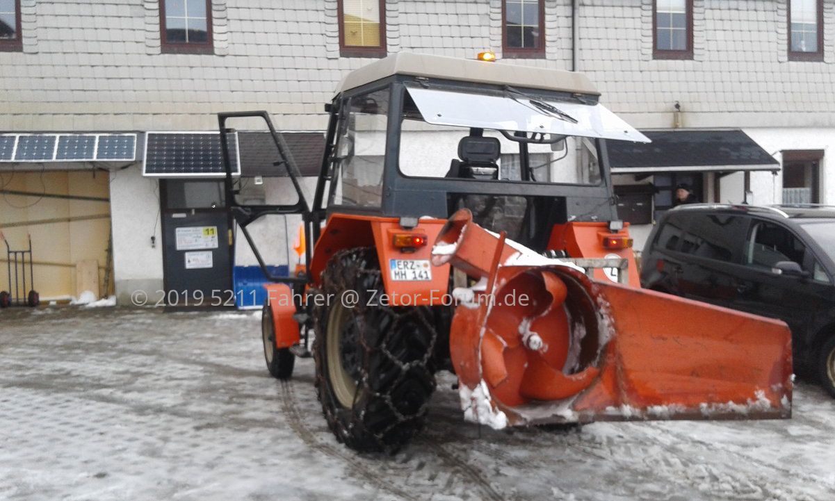

aber die fräse gefällt mir am zetor :like
Ja die Schneefräse gefällt mir auch aber bei uns Schneit es so viel das es nichtmal lohnt eine neue Schneeschaufel zu kaufen. :(
Tausend Umdrehungen für eine Schneeschleuder kann ich mir nicht vorstellen, mit 540 schmeisst meine 20 - 30 Meter weit, warum also 1000 Umdrehungen?
