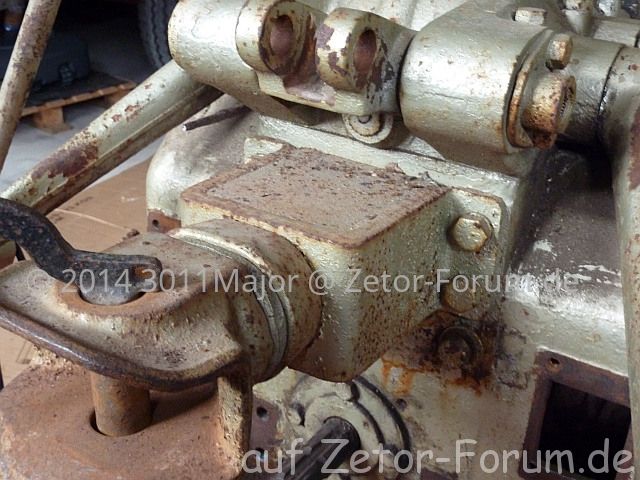

Gestern habe ich meine Heckschaufel angebaut.
Folgendes festgestellt, siehe Foto. Teil abgebrochen.
Wo bekomme ich evtl. Ersatz her.
Gruß
Siggi

eth-weisse.de oder beim Händler deiner Wahl.
Wie ist das denn passiert? Und wo ist das Gußteil was da noch zuvor dran gehört - oder gabs das beim 2011er nicht (Höherverstellung des Oberlenker)? :denk3
17.962
Wenn das vom 5011er zB. auch passt (geh ich von aus) - dann gibts das alles noch. :like

Problem:
Vom Gussteil, rechts Sicherungsring entfernt
Linke 2 Schrauben entfernt,
aber die Welle bewegt sich keinen mm,
wie bekomme ich die raus
Gruß
Siggi
17.962
Vorsicht Siggi - dort nichts verstellen - du stellst da deine Zetormatikfunktion des Oberlenkers mit ein. ;) Mir war auch so, als wenn dazu der Hydraulikdeckel runter musste... :denk2: Die Well lies sich bei mir aber leicht schieben - ist halt feinverzahnt. Womöglich festgerostet?

Hallo Siggi,
Genau so ist es bei meinem auch. o_O
Ich werde bei Gelegenheit mal was schweres an die 3 Punkt Aufnahme dran hängen und hoffen das sich die Welle dann etwas in der Führung dreht.
Dann schau ich mal weiter.
Ach ja, bei meinem ist die Aufnahme nicht gebrochen. Ich möchte sie nur in eine andere Position bringen damit ich sie mit der kippbaren Anhängekupplung verbinden kann.
Was soll man da verstellen können, diese Welle bewegt sich doch nicht,
weder hoch noch runter oder ?
17.962
Die Welle kann sich drehen - über diese Drehbewegung, die innerhalb auf ein Gestänge übertragen wird, steuert die Zetormatic die Zugkraftregelung. Das ganze ist einstellbar, aber mit mehrfachem ab und aufbauen des Hydraulikdeckels verbunden. Das will keiner freiwillig tun. ;) :D

Guten Tag,
nach 4 Dosen Würth Rostlöser bewegt sich nichts.
Nach welcher Seite sollte die Welle eigentlich rausgehen.
Gruß
Siggi
17.962
Du musst zuerst die beiden äußeren Deckel li/re (die mit den je 2 Schrauben) von der Welle bekommen. dann kommt auch schon mal der Rostlöser weiter ran. Ich kann dir da aber auch sagen, das der wohl viel draußen gestanden haben muss und/oder kaum oder gar nicht geschmiert wurde. Bei meinem konnte ich die Welle relativ leicht schieben...
Links oder Rechts, das ist dann egal - aber du solltest vorher den Deckel abbauen, sonst können dir Einzelteilen innen herunter fallen!
Eventuell die Deckel li/re doch mal sachte warm machen und dann mit nem Eiserspray auf die Welle halten. Die Welle hat halt ne relativ feine Verzahnung und wenn da dann mal Wasser und später Rost ran konnte... wirds halt schwieriger.
17.962
Aus aktuellem Anlass - da sitzt innen noch eine Art Klemmschelle auf der Welle, auch die muss man lösen bevor man die Welle heraus bekommt.
Also muss der Deckel runter...
So wie ich das an Siggis Bilder erkennen kann hat sein Zetor keine Zetormatic.:lala
Nachdem ich beim ausbauen der Welle auch noch nicht weiter bin, mal die Frage an dich, hast du ein Bild von der "Klemmschelle'?
Hintergrund ist bei mir ein Umbau auf die Verstellbare Oberlenkeraufnahme.
Laut eines Zetoristi's aus CZ, passt dieses Verstellbare Zwischenteil mit AH Kupplung an meinem 3011 nicht weil er keine Zetormatic hat.:D
