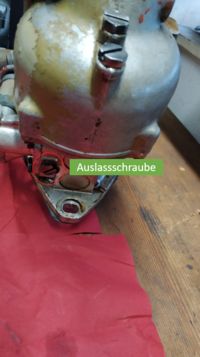

Jedoch habe ich noch ein kleines Verständnis Problem. Haushalt grün/links ist für die Schmierung der KW. Die Kontrollschraube ist doch auch die Schraube wo der Traktor zeitweise ein bisschen Diesel rauskotzt. Da wird ja noch das Röhrchen drauf montiert. Oder sehe ich das falsch ?

:denk2: "Haushalt grün/links ist für die Schmierung der KW" Was meinst du denn damit, ich steh grad aufm Schlauch, sorry...

Sorry mit den Bildern gabs Probleme.
Die Fragezeichen im Bild mal ignorieren
17.956
So wäre es korrekt.
Grün = Pumpengehäuse
Blau = Reglergehäuse
Beide haben getrennte Ölhaushalte, daher auch jedes mit eigener Auffüllöffnung, Kontroll- bzw. Überlaufbohrung und Ablassschraube. Verwendet werden soll Motoröl nach Vorschrift. Und gewechselt wird es am besten auch mit dem Motoröl zusammen, sonst vergisst man die ESP irgendwann komplett. ;)
Ja, auf die Kontroll- und Überlaufschraube kommt das Röhrchen. Und wenn Pumpen Toni gute Arbeit geleistet hat, darf dort Anfangs etwas überschüssiges Öl abtropfen aber kein Diesel mehr. Wenn dort Diesel tropft, dann weil ein oder mehrere Pumpenelemente hinüber sind oder weil, ganz banal, die Kraftstoffförderpumpe (nicht die Handförderpumpe) undicht ist und ersetzt werden muss.
