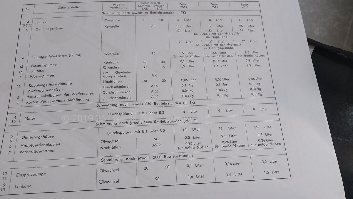

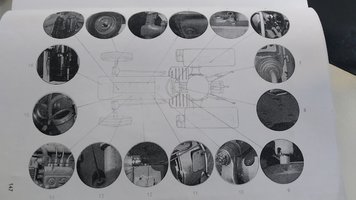

Bei der ESP kam aus beiden Ablassschrauben (siehe oben) nur Diesel raus. Für mich komisch, da ich rechts aufjedenfall vor ein paar Jahren 100 ml eingefüllt hatte. Ist die ESP in sich undicht ? Weil als Wartungsintervall für den Ölwechsel stehen bei mir da 2000 Std. in der Betriebsanleitung.
Laut Betriebsanleitung soll man wohl auch rechts und links einfüllen. (leider ist das etwas unscharf.) Den linken Ölhaushalt hatte ich nie beachtet. Kreis Nr. 14 und 12.

Ja, der Wechsel soll laut BDA theoretisch nur alle 2000h erfolgen, wobei man damals davon ausging, das diese Stunden nicht erst nach 20 Jahren erreicht waren, Öl bzw. dessen Additive altern. Und wenn wie bei dir, Diesel aus der ESP kommt - ja dann ist diese intern undicht und ein Fall für eine ordentliche Überholung (ordentlich, weil viele meinen sie könnten es und dann läuft die Pumpe schon nach 1-2 Monaten wieder wie zuvor :( ). Defakto geht ein weiterer Betrieb nun drastisch zu lasten der ESP, da aktueller Diesel ja praktisch Schwefelfrei ist und kaum bis keine Notlaufschmiereigenschaften mehr hat.
Da die allermeisten Pumpen dieser Bauart da halt Probleme haben, rate ich immer zu einem Ölwechsel im Rythmus mit dem Motorölwechsel - A um die ESP nicht zu vergessen und B weils ja eh fast kein Öl brauch und schnell gemacht ist.
Wie ich dir oben schon schrieb - 2 Ölhaushalte: Pumpengehäuse links und Reglergehäuse rechts. Ich hab zwischenzeitlich auch mal die Fotos an meinem 2011 machen können:
