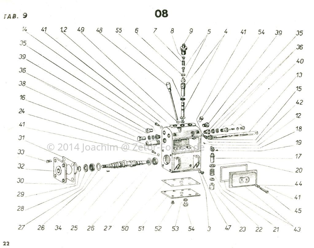

Du meinst die Pumpenelemente, oder? Hier mal 2 Grafiken zu deiner Einspritzpumpe am Zetor 3011:
Grafik 2:
4 = "Pumpenelement"
5 = "Druckventil"
6 = "Ventildichtung"
7 = "Ventilfeder"
8 = "Füller"
Prinzipiell - das Zerlegen der ESP oder gar einzelner Pumpenelemente ist nicht ohne, wenn sie hinterher wieder laufen soll! Wenn man das unbedingt selber machen will (Reinigen könnte nämlich sicher auch der Bosch-Dienst) dann muss man peinlichst auf Reinlichkeit achten. Willst du dir das wirklich selber antun? Frag doch vorher einfach mal bei nem Bosch-Dienst an, ob die das nicht für nen schmalen Talen machen könnten. Also ESP reinigen und durchspülen.
