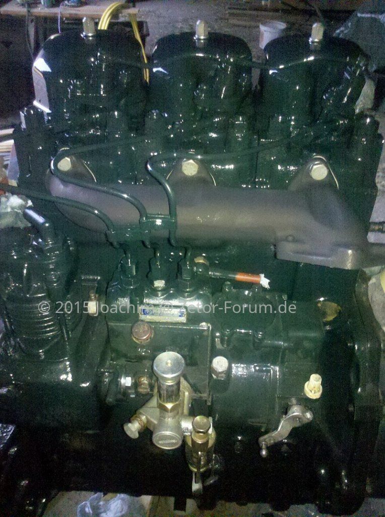

Hallo zusammen,
ich habe einen neuen Auspuffkrümmer eingebaut und dazu müssen die Leitungen von der Einspritzpumpe weg.
So nach dem Motto die passen sowieso nur an einer Stelle habe ich mir nicht gemerkt ob die Anschlüsse 1:1 zugeordnet sind...
-> Also vorderster Anschluss der ESP zum vordersten Zylinder
-> Mittlerer Anschluss der ESP zum mittleren Zylinder und
-> Hinterster Anschluss der ESP zum hintersten Zylinder
Könnte mit das bitte jemand für den 4712 bestätigen ...
Vielen Dank Micha
18.205
So hab ichs - sollte kein Unterschied zum 4712, 4911, 5011, 5211, .... sein, sind ja alles Dreizylinder.
Nichts desto trotz ist die Einspritzreihenfolge doch 1-3-2 beim Dreizylinder wenn ich nicht irre. :denk2:
Na jedenfalls läuft meiner damit ohne zu mucken und zu spucken. :D ;)

Ganz vielen Dank !
Jetzt muss ich nur noch raus bekommen warum er nur auf einem Zylinder läuft - Dreck kann ich ausschliessen weil ich jede Öffnung sorgfältig verschlossen hatte.
Eventuell dauert es doch einigermassen lange bis die Luft raus ist - hab zwar entlüftet aber wer weiss.

An Tagen wie diesen ...
... neuen Auspuff ausgepackt und der Topf ist um Meilen zu gross im Durchmesser - weil versehentlich einer vom Turbo verpackt wurde.
Dann alles montiert, den alten Topf jetzt doch geschweisst und verstärkt und nix geht - kein Power nix nur so ein zischendes Geräusch.
Nachdem ich zuerst Luft oder vertauschte ESP-Leitungen in Verdacht hatte weil er klang als ob nur ein Zylinder läuft war die Lösung eine ganz andere.
Das neue Auspuffknie ist unten im Rohrbogen komplett ausgegossen und da geht absolut null Luft durch. Einzig die Wasser-Ablauf-Bohrung
lässt Luft durch ist aber einfach etwas klein als Auspuff.
Also wieder Batterie den den ganzen "Schei..." raus - altes Auspuffknie repariert und jetzt läuft er wieder aber eben mit dem alten Auspuff.
Das ist super-nervig weil man sich dank Frontlader-Konsole an der Stelle bei jeder Schraube fast die Finger bricht,
Fazit: Neuteile immer von dem Einbau testen und auch so blöde Sachen wie "ist der Auspuff überhaupt luftdurchlässig".
Grüssle Micha
