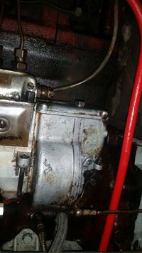

Ich habe das Problem das meine einspritzpumpe undicht ist :(
Kann man sie neu abdichten oder brauch ich eine neue :help2

Wo ist sie denn undicht? Foto oder ordentlich beschreiben bitte. :)

Also einmal bei den Gas Gestänge kommt was raus und dann da wo das Gehäuse zusammen geschraubt ist :(

Einen WeDi- Ring am Gasgestänge ist nicht vorhanden. Auf der Welle sitzt nur ein Rundring, doch meist ist schon das Lagerplättchen in Mitleidenschaft gezogen.
Zwischen ESP und Reglergehäuse und am Reglerdeckel sind nur dünne Papierdichtungen verbaut, diese sind problemlos durch Flüssigdichtung ersetzbar.
:greis: Warte bis das RHB ankommt, dort wird auch das Zerlegen des Reglers beschrieben. Doch solltest Du dir dann ganz genau überlegen, was Du dir zutraust! :denk3
Die weit wichtigeren Fragen wären, sind die Ölstände in den Gehäusen korrekt, ist das richtige Schmiermittel aufgefüllt, riecht es nach Diesel, wird es beim Betrieb mehr? Also erst mal Ölwechsel an der ESP und nach einigen Betriebsstunden Fragen beantworten.
