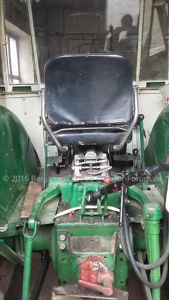

So anderer sitz mit ner kleineren Lehne ist eingebaut und meine seitenbleche mal drangehalten

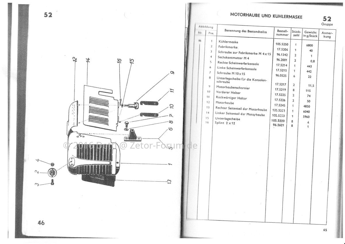

Die Bleche sollten nach meinem 62er ETK an separat angeschraubten Haken, mit eben solchen federbelasteten Haubenhaltern, wie oben an der Motorhaube, am, denke jetzt mal, Motor evtl. Kupplungstunnel befestigt sein.
Hier der Scan dazu:
Quelle: mein zusammenkopierter ETK von 1962
Vielleicht kann der @Henrik Juhler dazu mal ein Foto schießen.

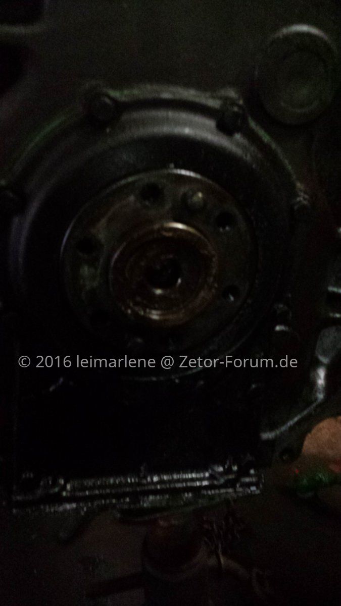

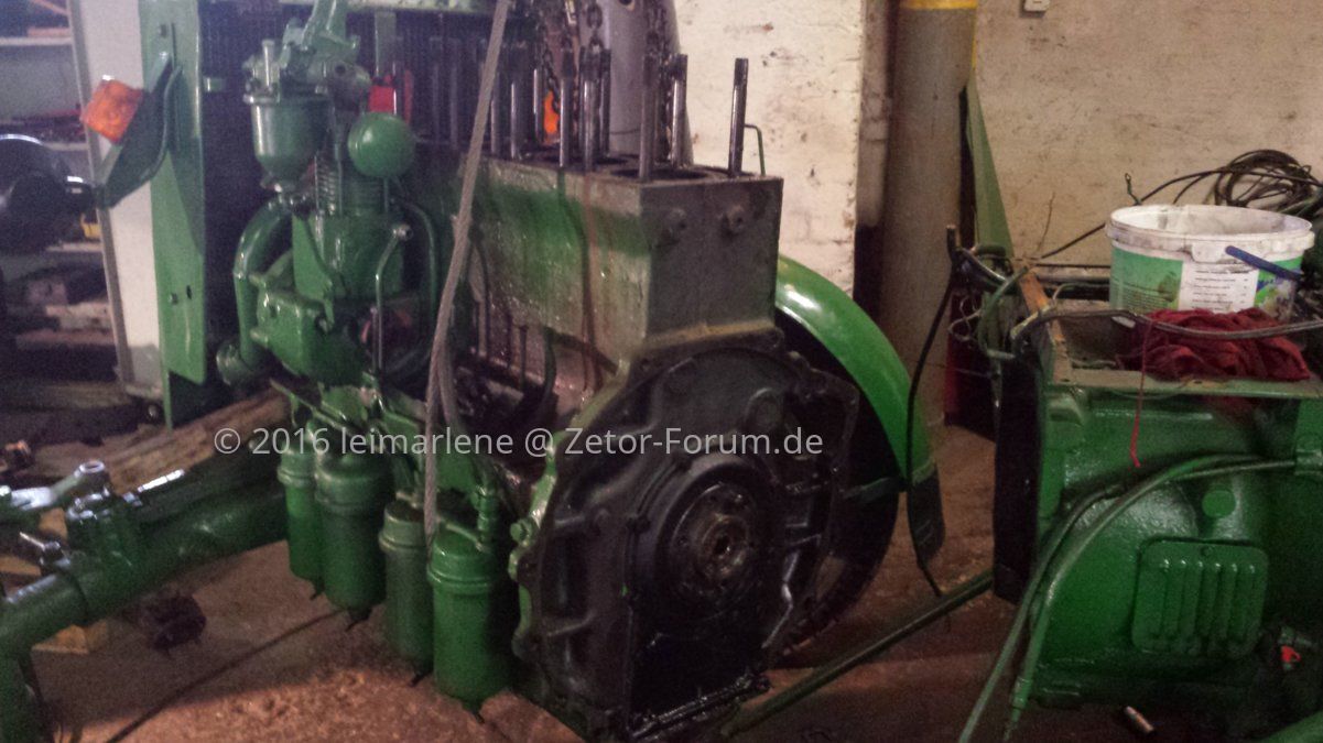

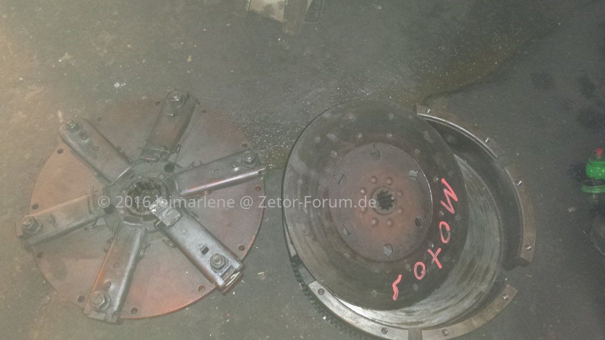

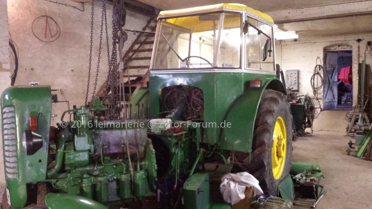

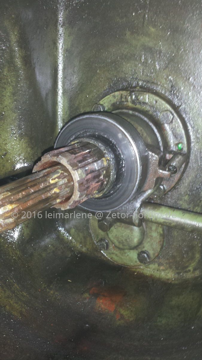

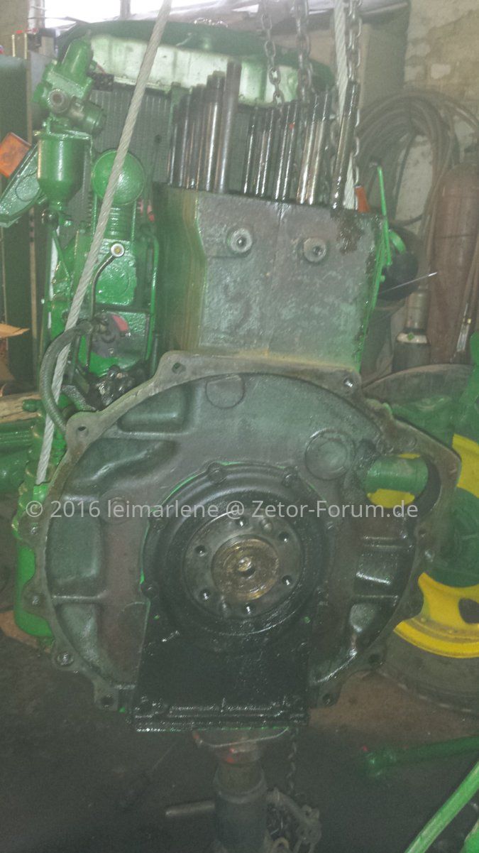

Hier mal ein paar Bilder , natürlich für Alle.
Oh ja!!!
Motor abdichten, das volle Programm!
Neue Kupplung usw...., usw...!
der hat die 2 x 6 Std. Warsleben nicht überstanden. Ich dachte das ist nur der Ventildeckel , aber es wurde immer mehr.

in mein Ersatzteilbuch sind nur die halb offenen bleche drin
udn auch viel anderes seltenes wie das tropendach oder auspuff nach unten
Könnte daran liegen, das dein Ersatzteilkatalog für den 50 Super ist und die großen Seitenbleche eher für den Super mit 35-42 PS waren. Ich mein ein Stück weit verringern die ja die mögliche Wärmeabfuhr und da ist ein 50 Super sicher empfindlicher als seine Leistungsschwächeren Vorgänger.
Ergo werden die großen Bleche dann eher im ETK zum Zetor Super zu finden sein. Denke ich...
