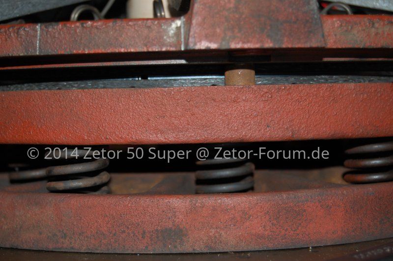

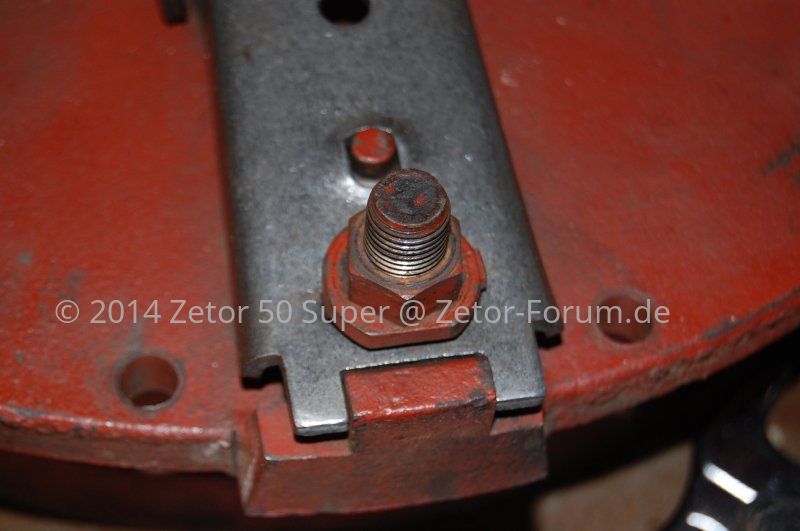

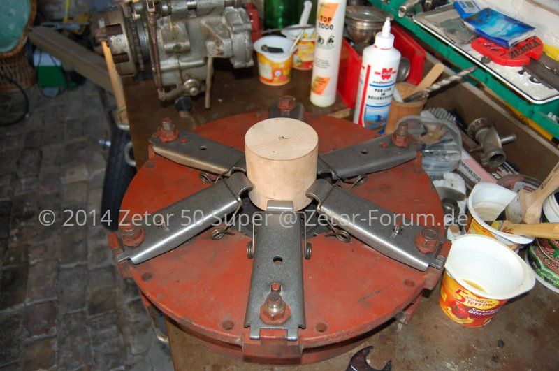

Hallo, nach dem zusammenbau der Kupplung habe ich irgendwie jetzt ein Problem.
Bei den drei Fingern der Fahrkupplung bekomme ich jetzt leider die Kontermuttern nicht mehr auf die Schrauben.
Hat einer jemand eine Idee, woran das liegen kann?
Gruß, Stefan
Sitzen die Schrauben, speziell die Schraubenköpfe richtig? Kannst du mal noch Fotos von der Seite machen wo man das "Sandwich" komplett sieht.
Auf jeden Fall vorsichtig machen, nicht das was bricht, weil da irgendwas nicht ganz passt...
(Dirk hatte so ein Exemplar mal Versand liegen, da hatte der Kunde die Halbmondkopfschrauben falsch montiert und die Platte gebrochen beim einmontieren ins Schwungrad.

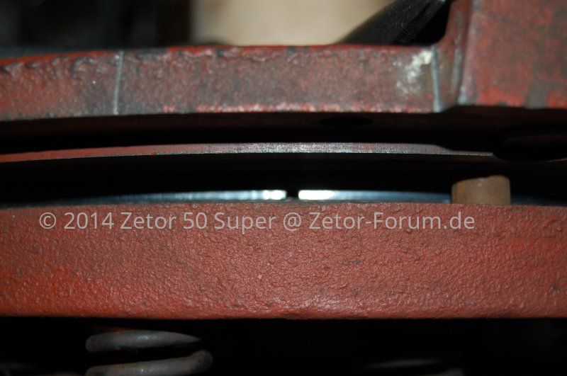

Also, die Schrauben sollten eigentlich so richtig sein.
Anbei noch ein paar Bilder von der Seite.
Gruß, Stefan
Sind es die Kurzen oder die langen Schrauben, die vermeintlich zu kurz sind? Die langen sehen, was man so sieht, erstmal normal aus auf den Fotos. Man sieht da ja auch wo sie gerieben haben (Mitte) das scheint zu passen...
Hallo Stefan,
Wie/Wann hast Du die Ausrückfinger eingestellt? Ich denke doch wenn der Kupplungsautomat in der Schwungscheibe festgezogen ist! Die Zugstangen der Fahrkupplung sind 130mm lang, glaube kaum das es da Unterschiede gibt. Mir ist eben aufgefallen, daß ich auch keine Kontermutter auf diese Zugstangen schrauben könnte (war soeben nachschauen), bei meiner verbauten Kupplung sind Sicherungsbleche montiert, die über die äußere Kante der "Abstützpfanne"(ETK) einerseits und der Einstellmutter andererseits gebogen sind. Außerdem muß ich gestehen, daß ich nicht die Werkseinstellungen der Kupplung verwendete.
Schau Dir bitte meine Beiträge zum Kupplungsmontagedorn und die Antworten zu Joachims Kupplungsmontage an.
Ich hatte extra eine Einstellplatte beim Dreher geordert. Außerdem habe ich die Getriebeeingangswelle vermessen. Dabei habe ich festgestellt, daß ich eigentlich bei voll verkürztem Ausrückgestänge Pedal-
Ausrückhebel außen, Einstellweg verschenke. Ich gehe davon aus, daß bei neuen Scheiben der erste Verschleiß etwas höher ist, und sich alles erst noch einschleifen muß.
Dabei verwendete ich folgende Werte:
Fahrkupplung 30mm zum Kpl.Deckel,
ZWKpl 24mm zum Kpl.Deckel, bei gleichbleibenden Einstellwerten zum Drucklager in meiner vorherigen Antwort.
Funktioniert astrein. Die Proportionen sind dabei eingehalten.
Noch ne Frage, Bedienungsanleitung und Reparaturhandbuch hast Du Dir doch besorgt???
MfG Dettl
Dettl du wirst Recht haben - ich hab noch mal in meinen alten Fotos gekramt und da war das beim 5011er auch so, das das Paket erst in die Schwungscheibe rein muss, ehe man die Sicherungsschrauben alle drauf bekam ohne die Hebel zu demolieren. Ich glaub ich werd vergesslich...
