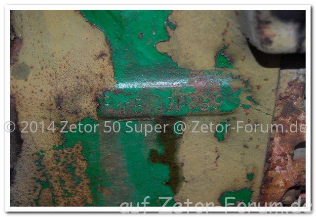

Die Motornummer lautet 130899. Siehe Bild.
Würde gern diesen Zetor aus dem Dornröschenschlaf' erwecken.
Über weitere Infos würde ich mich sehr freuen.
Gruß, Stefan

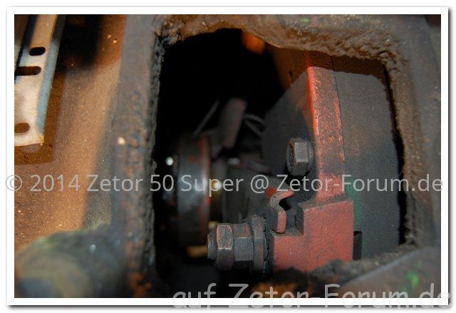

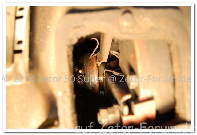

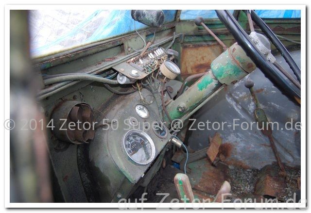

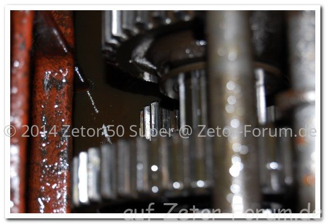

Erst einmal vielen Dank für die Infos.
Leider kann ich mich arbeitsbedingt nicht so hier melden.
Zum Glück habe ich es aber jetzt geschafft, den Zetor nach Hause zu holen.
Des Weiteren habe ich schon mal ein paar Infos von Euch umgesetzt.
Ich glaube, die Bilder sprechen für sich.
Getriebe unterm Deckel mit den sechs Schrauben sieht gut aus, aber irgendwie fehlt der Hebel von der Untersetzung. Hatte diesen damals mit dem Hebel für die Hydraulik verwechselt.
Aber der Starter ist defekt und die Kupplung hat auch irgendwie ein defekt.
Kann ich den Zetor ohne große Probleme auseinander schrauben um an die Kupplung zu gelangen?
Wo kauft Ihr Eure Ersatzteile bzw. wo bekomme ich diese zu kaufen?
Habe mal ein paar Bilder gemacht.
Seht einfach mal selbst.
Vielleicht kann mir der eine oder andere noch ein paar Tipps geben.
Joachim - Hast Du schon etwas zum Baujahr heraus bekommen können?-
Gruß, Stefan
Hallo Stefan
Dann hast Du halt einen 4 Gang ohne Untersetzung, Transportausführung, wenn 4.Schaltstange fehlt. Doch glaube ich Rostansatz in den Kerben der Schaltstangen zu erkennen, folge Oeckels Tip.
Ein Trennen des Traktors ist eigentlich unproblematisch, nach Trennen der Versorgungs- u. E-Leitungen, und Lösen der 12 14er Schrauben ums Kupplungsgehäuse und dem Trennen der Spurstangen kann er auseinander gefahren werden. Hänge den Motor hinten besser mit einer angefertigten Halterung ( 10er Löcher der Tankhalterung) an einen fahrbaren Werkstattkran zum Auseinanderfahren, geht besser als mit Rangierwagenheber und Du deformierst Dir nicht die Blechölwanne. Vorderachskonsole sacht verkeilen, Räder geradeaus stellen.
Sieht so aus als wäre Rückstellfeder Kupplungsfinger gebrochen, Kupplungseinstellung ???
Das Baujahr anhand der Motornummer bestimmen zu wollen, erscheint mir nicht nicht erfolgreich zu werden. Bei wiederkehrenden Instandsetzungen wurden doch auch schadhafte Motorengehäuse getauscht! Brauchbarer wäre Fahrgestellnummer.
Anlasser soll auch vom LO passen? Habs nicht probieren müssen.
MfG Dettl

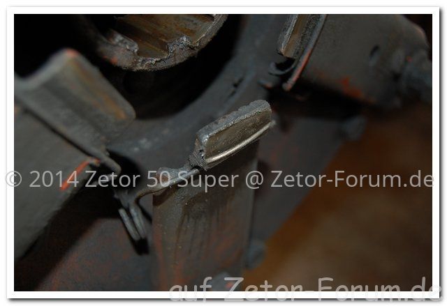

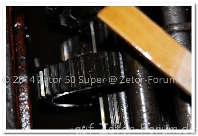

So, habe heute mal den Zetor aus einander gezogen.

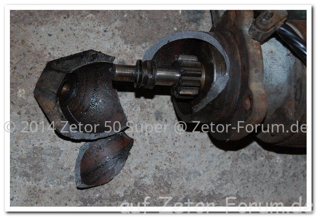

Dabei ist mir aufgefallen, dass 3 der 6 Finger bei der Schwungscheibe weiter ab sind als die anderen. (siehe Bild ) Ist das normal? Müssten nicht alle 6 auf gleicher Höhe sein?
Der defekte Starter hat leider auch ein Stück vom großen Zahnkranz abgerissen.
Das Problem mit dem Schalten der Gänge habe ich jetzt auch lösen können.
Nach dem entfernen des kompletten Schalthebels hatte ich feststellen können, dass alle drei Schaltstangen im Getrieberaum festgegammelt waren.
Habe diese aber wieder flott bekommen und es lässt sich wieder gut schalten.
Wo beziehe ich am besten Ersatzteile für den Zetor.
Wer kann mir etwas empfehlen bzw. wer hat schon gute Erfahrungen mit einem Händler gemacht?
MfG Stefan
Hallo Stefan
das mit der kuplung ist alles richtig es sind 3 lange und 3 kurze drei zum fahren und drei für die zapwelle war bei mir auch so
und den stater kranz mußt einfach drehen denn geht das wieder
mach mal ein kompletes foto vom anlasser habe noch einen alten zu liegen da sind bloß die kohle bürsten runter.
Denn kannst du aus 2 einen wieder machen .
ich habe meine teile da bestellt http://www.eshop-rychle.cz/ceskenaradi/ ... R-SUPER-50
Nabend
Mit den Ausrückhebeln hat es so seine Richtigkeit, die 3 eingelaufenen für die Fahrkupplung und die anderen für ZW-Kupplung, da Doppelkupplung = 2 Scheiben.
Die Hydraulikanlage kann bei einer Überholung nachgerüstet worden sein, ist kein großer Aufwand, Zapfwelle hatten alle.
Ibeno ist ne gute Adresse, war schon mal persönlich da, ist wie das Schlaraffenland für 50 super Fahrer.
Das Drehen des Starterkranzes funktioniert aber nicht, da die Zähne nur einseitig für den Ritzeleigriff angefast sind, es sei denn das wurde geändert. War jedenfalls bei mir so, hab neuen Starterkranz bekommen können.
Rückstellfedern habe ich gebraucht aber funktionsfähig in der Pappkiste! Kpl.-Scheiben ebenso.
Gruß Dettl
