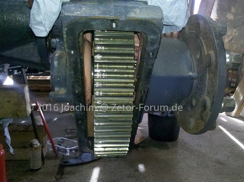

Hallo Joachim ich werde den hinteren Deckel vom Portal abmachen und dann am höchsten Punkt des Deckels eine Bohrung machen und dort die Entlüfterschraube einsetzen.
Grüße Tom
18.186
... in den "Ölstrom" bei Vorwärtsfahrt? Meinst du nicht das das große Zahnrad dort beständig Öl hin fördert? :denk2:
zetor_5011_portalachse_dichten_01.jpg zetor_5011_portalachse_dichten_02.jpg zetor_5011_portalachse_dichten_03.jpg
Dann vielleicht lieber in den Deckel wo man das Schrägrollenlager nachstellen kann? Hmm...
