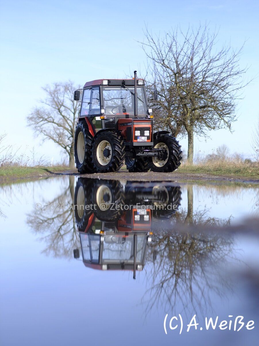

Letztens war mal Waschtag, ist schon was her, musste aber sein um das Salz von den Demos runter zu bekommen, da standen se dann auch mal neben einander:
Wurde dann auch gleich mal wieder fix fotografiert - wie kanns auch anders sein...
Und noch etwas zuvor, entstanden diese Bilder.
Insider Tipp: sucht euch für Wasserspritzerfahrten besser eine ebene Pfütze statt wie wir den nächsten Feldweg aus... is besser so.

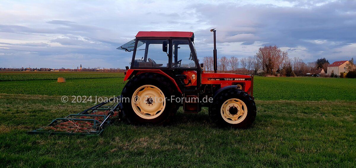

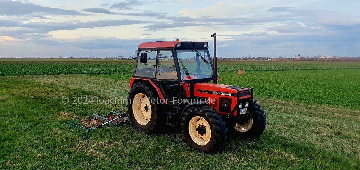

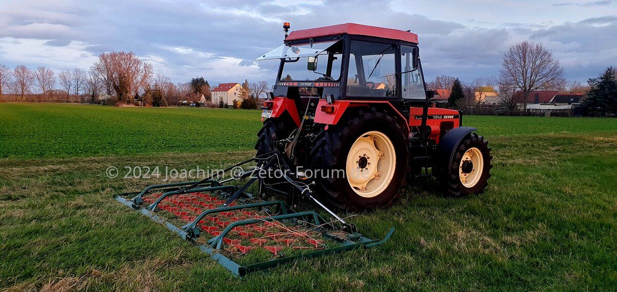

Heut gings endlich los... Wiesenschleppen 2024
Was die letzte Zeit so los war...
