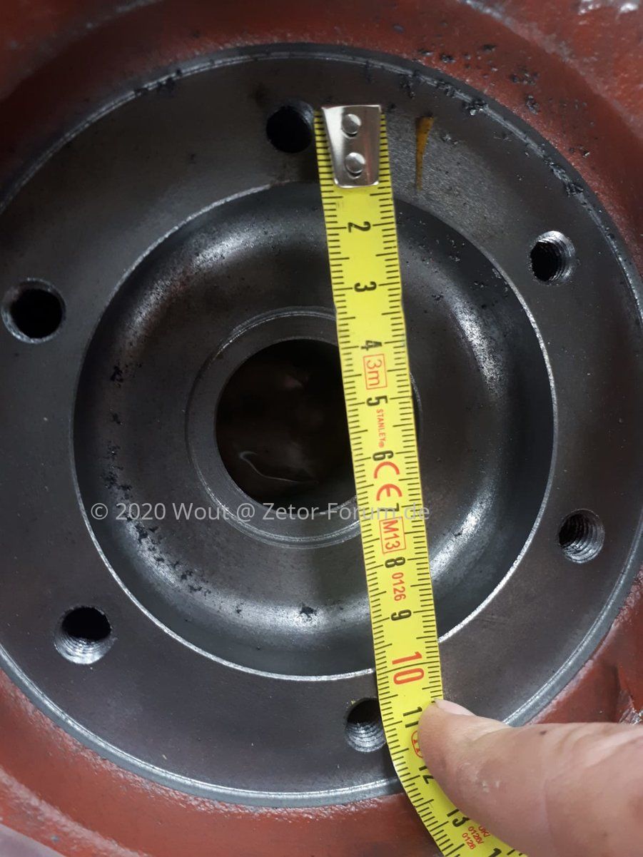

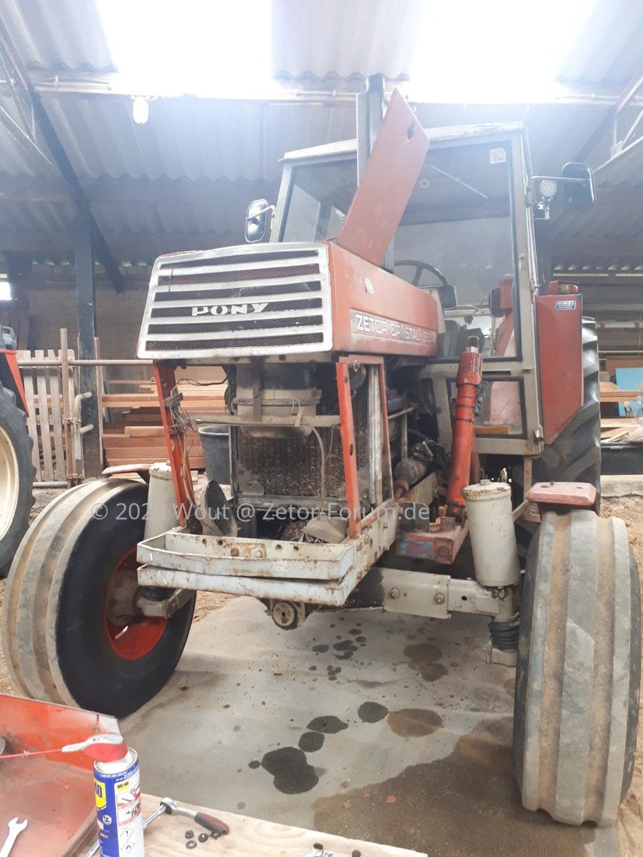

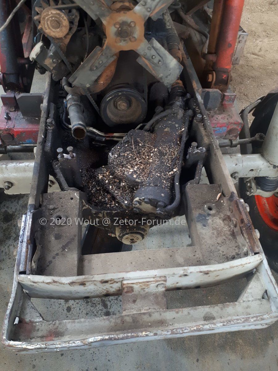

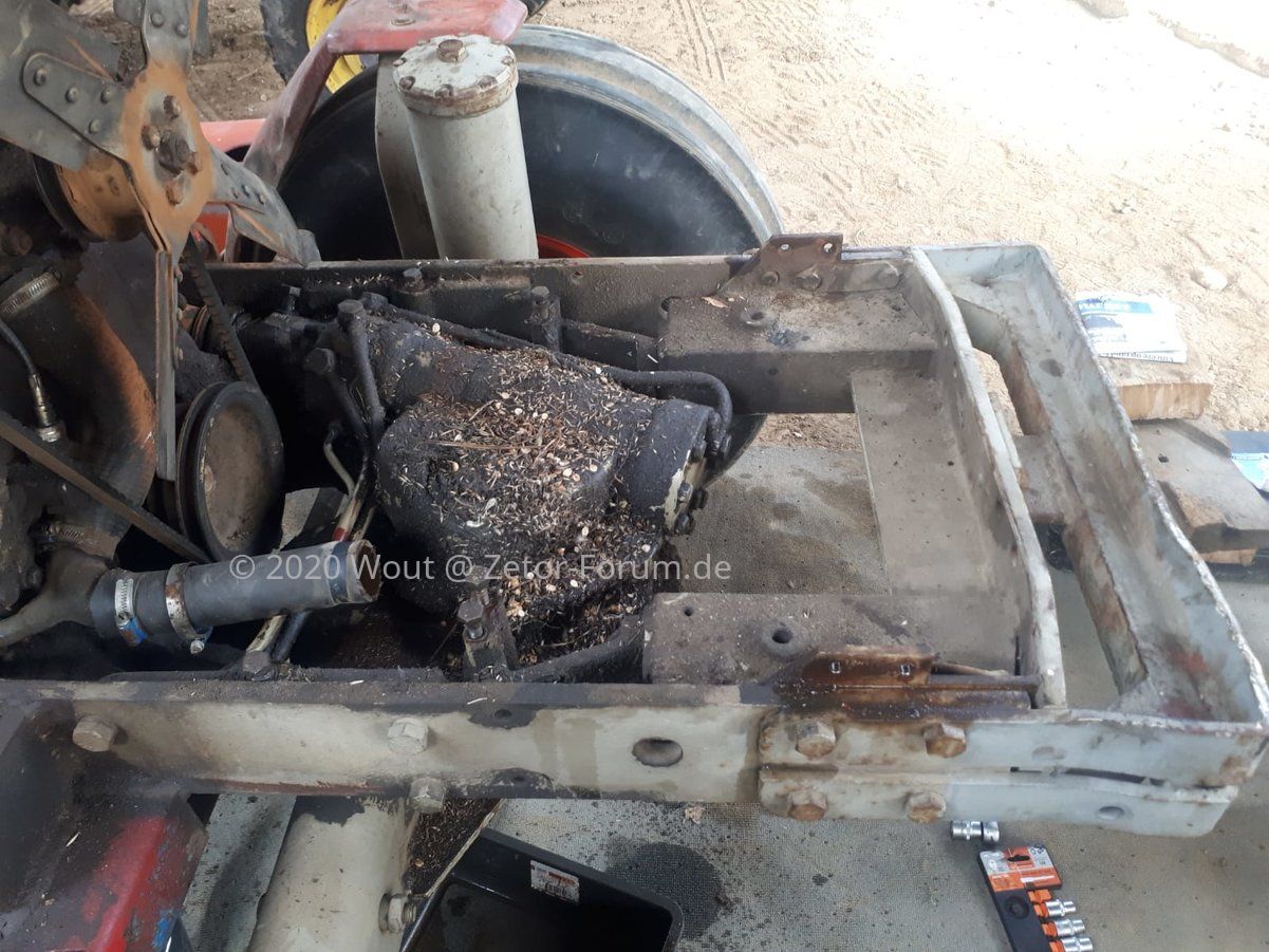

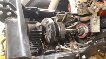

Ich habe eine frontzapfwelle gemacht bei meinem zetor 8011
Hier einige bilder
Demontage
WhatsApp Image 2020-09-18 at 10.49.49 (1).jpeg WhatsApp Image 2020-09-18 at 10.49.50 (1).jpeg WhatsApp Image 2020-09-18 at 10.49.50 (2).jpeg WhatsApp Image 2020-09-18 at 10.49.50.jpeg WhatsApp Image 2020-09-18 at 10.49.51.jpeg WhatsApp Image 2020-09-18 at 10.51.55 (2).jpeg

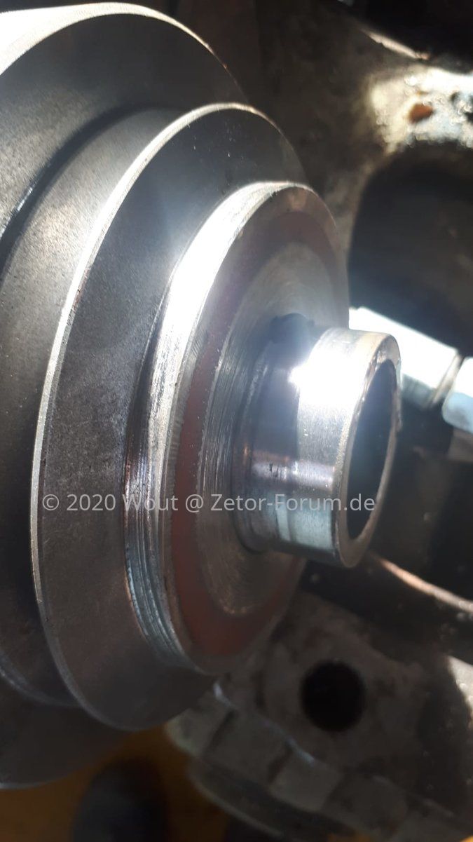

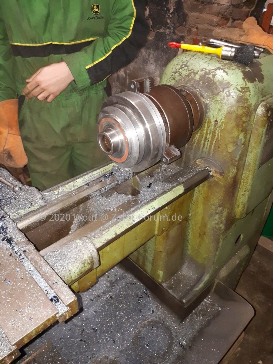

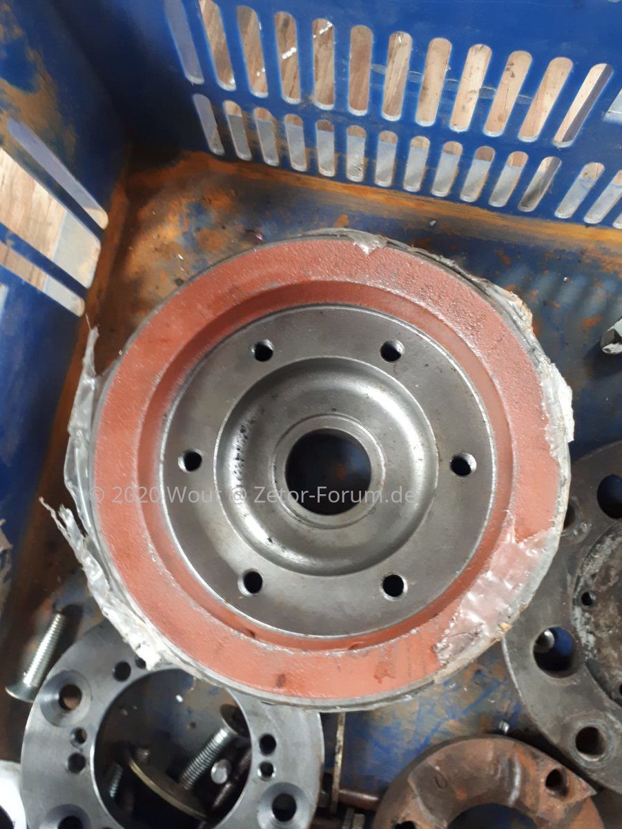

Die Keilriemenscheiben passend machen zum 8011
Der alte Typ hat keine Schraubenlöcher.
Und die neue passt nicht zur alten Kurbelwelle.
WhatsApp Image 2020-09-18 at 10.49.51 (1).jpeg WhatsApp Image 2020-09-18 at 10.51.50 (2).jpeg WhatsApp Image 2020-09-18 at 10.51.50 (3).jpeg WhatsApp Image 2020-09-18 at 10.51.51 (1).jpeg WhatsApp Image 2020-09-18 at 10.51.51 (2).jpeg WhatsApp Image 2020-09-18 at 10.51.51.jpeg

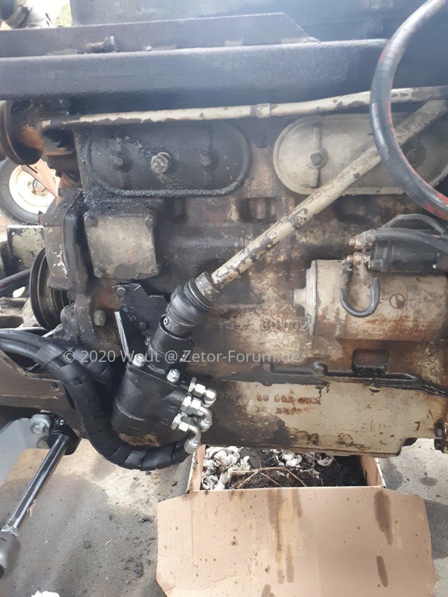

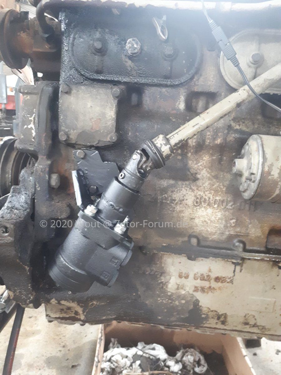

Servolenkung eingestellt.
Ein Umbausatz gekauft und nur die Unterstützung des Orbitrols angepasst fur der frontzapfwelle.

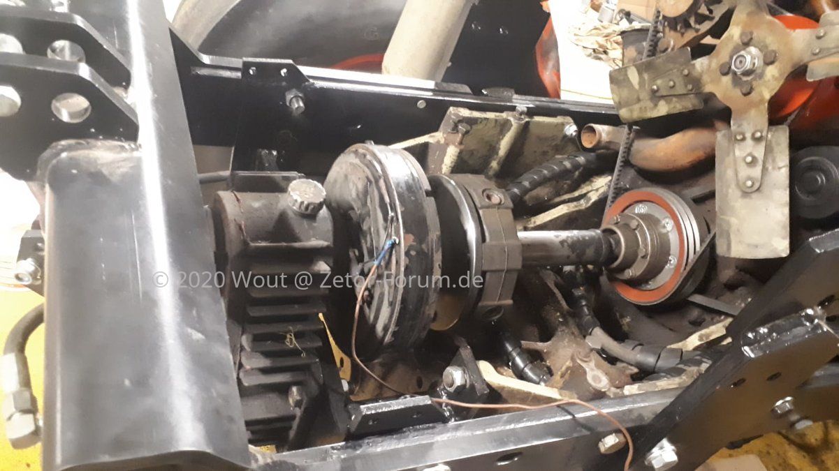

dann die frontzapfwelle montieren. das ist ein alter baas frontzapfwelle mit elektrischer Kupplung.
Flansche und eine Antriebswelle gemacht.

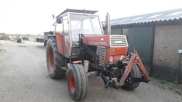

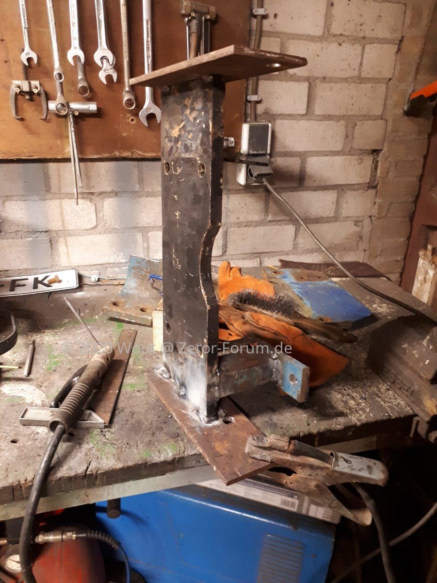

Der fronthubwerk gekauft aus Polen.
Schraubenlöcher leicht eingestellt, so dass es näher am Traktor ist.
WhatsApp Image 2020-09-18 at 10.51.50.jpeg WhatsApp Image 2020-09-18 at 10.51.55 (3).jpeg WhatsApp Image 2020-09-18 at 10.51.55 (4).jpeg WhatsApp Image 2020-09-18 at 10.51.55.jpeg WhatsApp Image 2020-09-18 at 10.51.56.jpeg
und schließlich die Frontladerhalterungen montiert und getestet.
Und fertig
