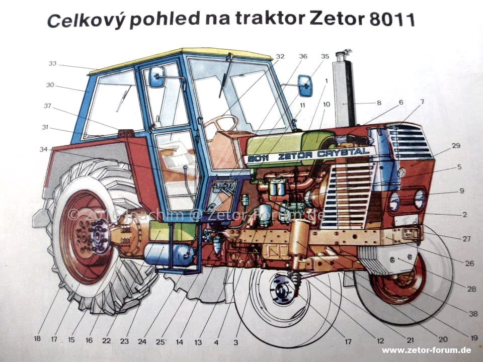

Schema:

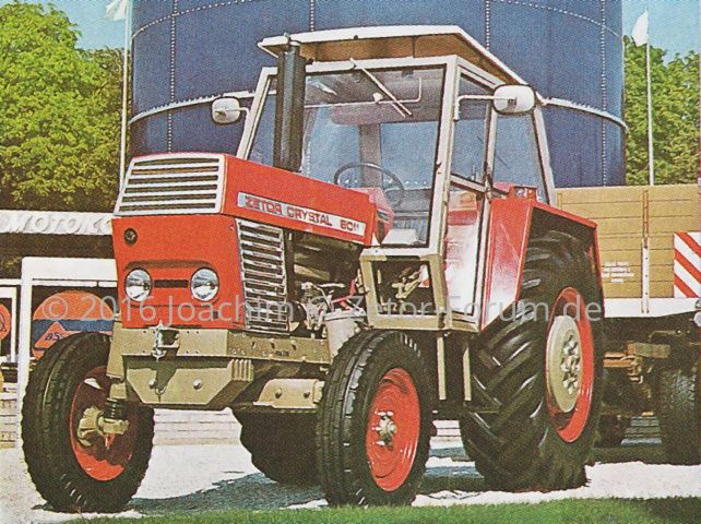

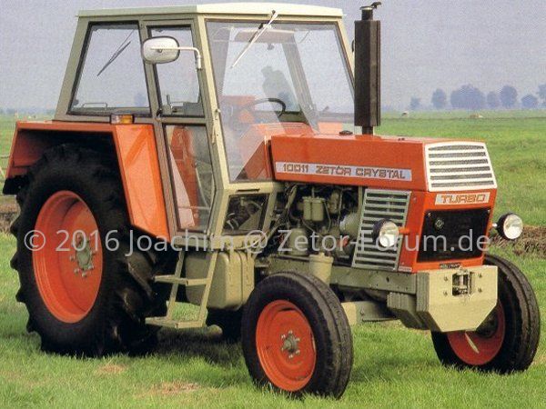

Das Exportmodell:

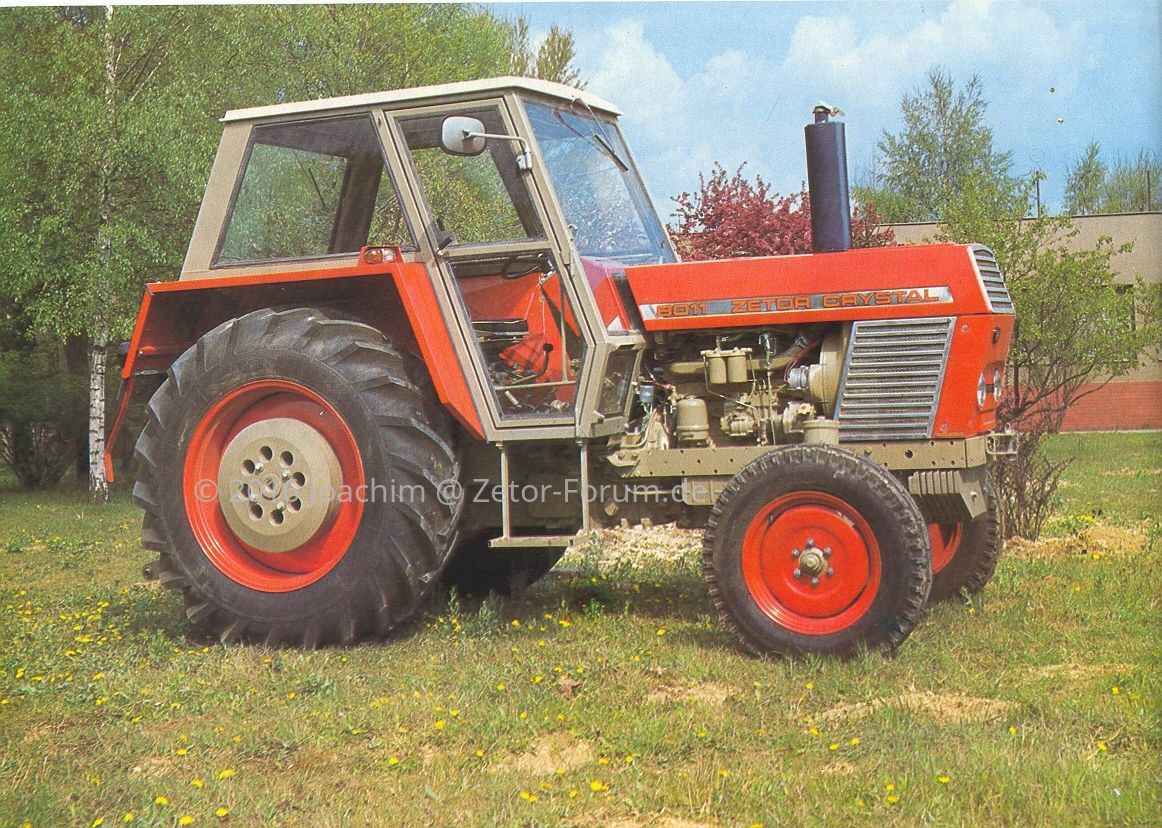

Die CZ und Ostblock Variante, gab es in der CSSR auch im typischem Himmelblau, statt rot:
Quellen: Zetor Prospekte und Werksfotos

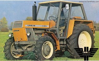

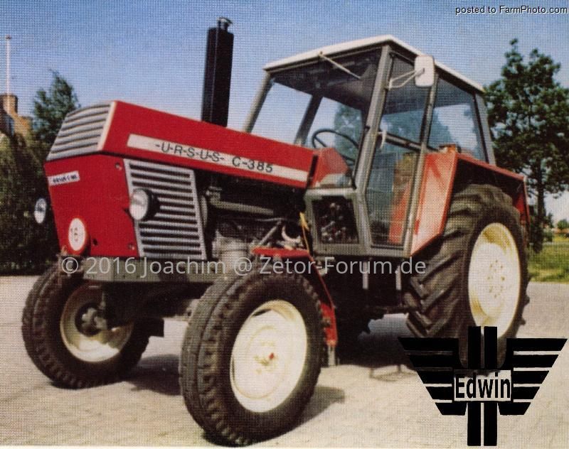

Und hier mal ein Ursus gleicher Baureihe: links der C 385 und rechts der C 385-A Auch hier war rot lange die Exportlackierung und das Dahliengelb die Inlandsvariante
Quellen: Edwin - irgendwann mal in einem polnischen Forum aufgeschnappt... :oops
