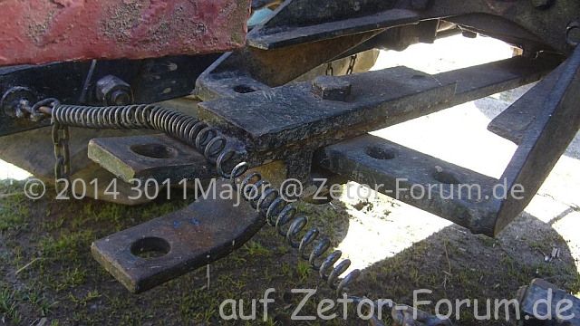

Also meines ist von einem 6711 aus Ebay für 40 Euro incl. Versand ergattert... war praktisch neu und unbenutzt.
Wegen der Traglast - stell dir mal nen 2to Baumarktwagenheber daneben - dann denkst du anders über die Qualitäten des Zugpendel. Brechen wird es auch nicht, zuvor würde es sich schlicht verbiegen...
du Glückspilz
Der Rahmen von deinem sieht auch viel stabiler aus und ist nah am Rupf verschraubt.
Bei der 0er Serie, oder zumindest bei den 3011ern, geht der Hufeisenförmige Rahmen etwas nach hinten weg bevor die Zugschiene schwenkbar geführt wird.
Bei dem ist es etwas aufgebogen und schon verstärkt worden
:hier:
