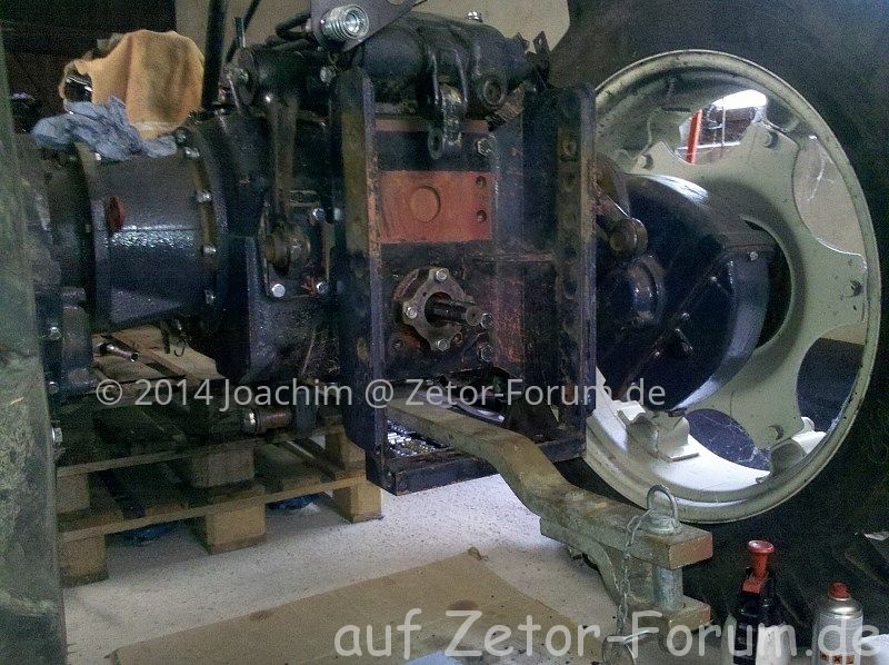

Nein, Zugpendel - ich hab den Hitchhaken komplett abgebaut und verkauft und mir ein Zugpendel incl. neuem Zentralbolzen gekauft. Ich will da für bestimmte Einsätze den Anhänger dranhängen und im 3-Punkt gleichzeitig (angehoben) den Heckstablermast.
So kann ich mich selbst laden ... also Stroh und Heu Quaderballen. :)

Da die Zugschere so schön tief angeordnet ist und das Zugpendel ja auch, komm ich mit dem Heckstaplermast drüber weg. Und da es hier außer kein Wald auch keine Berge gibt, kann da nix bei passieren. :like

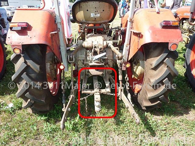

ich meine so ein Zugpendel. :hier:
..und du meinst das verträgt 1t Stützlast :denk2:
Ja, so eines - nur ohne Kugelkopf... ;)
