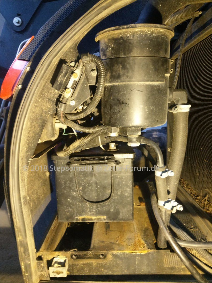

tja sieht echt so aus, wie Joachim schon vermutet hat, dass kein Strom ankommt.
Hab leider keinen Stromlaufplan im Web für meinen Proxima 6441 (Bj. 2007) finden können und auf der original Zetor-Seite
mit Tschechische Sprache tue ich mich schwer ... :nolike, nehm aber an, dass es an einem Schaltteil gleich nach der Sicherung liegt.
Hab daher 2 Bilder angehängt. Nach der Sicherung liegt Spannung bis zum Eingang einer Schaltung (vermutl. Relais -siehe Bild TraktRel.jpeg) an.
Dieser Schaltung/Releais befindet sich ganz vorne hinterm Frontlicht, gleich oberhalb der Batterie (TraktoBat.jpeg).
Vom Relais (?) weg zu den Glühkerzen wird keine Spannung (erwarte mir 10-12 Volt) mehr weitergegeben, selbst wenn ich
vorglühe, also Zündschlüssel drehe, gleichzeitig Kupplung trete....
Sollte ich also dieses Bauteil austauschen, vermutlich Relais austauschen..
Hat jemand einen Schaltplan für meinen Proxima hierzu ?
Danke im Voraus

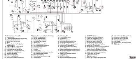

17.956
die Stromlaufpläne zum Zetor Proxima sind in den Bedienungsanleitungen zu finden. ;)
Wenn du die nicht hast, schau hier oben im Menü unter Literatur. Dort dann unter Bedienungsanleitung und da folgst du der bebilderten Anleitung, die erklärt wie du auf Deutsch die deutsche Anleitung legal kostenlos von Zetor herunter laden kannst.
Da ist dann zu 100% der bzw. die Schaltpläne drin.
Klappt das nicht, lad ich ihn dir nachher hier hoch. :)

Danke euch allen - echt gutes Forum.
Hab Schaltplan gefunden, das Thermostat (Bauteil 66) macht Probleme.
Hab dieses mal überbrückt, also Stromfluss von der Sicherung gleich zu den Glühkerzen hin und siehe da, er springt leicht an...
Brauch also neues Thermostat, oder kann ichs generell überbrückt lassen ?
Laut Schaltplan gehn noch andere Leitungen weg, d.h. womöglich gehn andere Sachen dann nicht...
Thermostat kosten, wo bekomm ichs her ?
17.956
Bauteil 66 ist nicht das Thermostat, es ist das Thermostart Relais ;) Das Thermostat ist ja ein mechanisches Bauteil im Kühlkreislauf, denke das ist dir aber bewusst. :)
