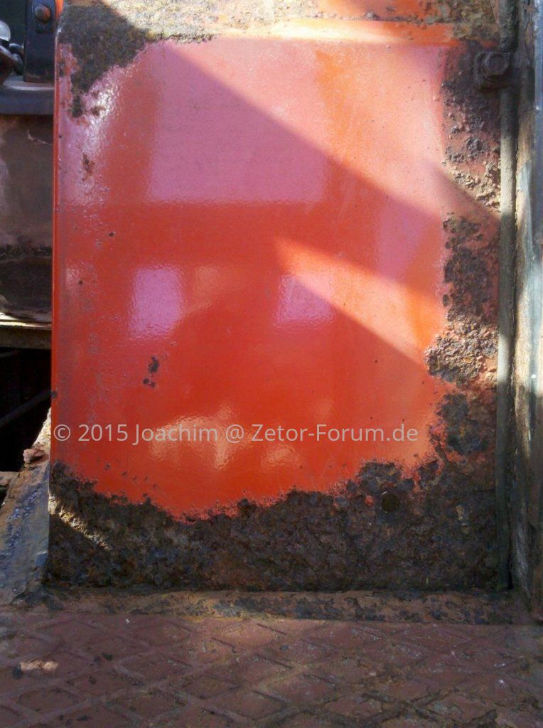

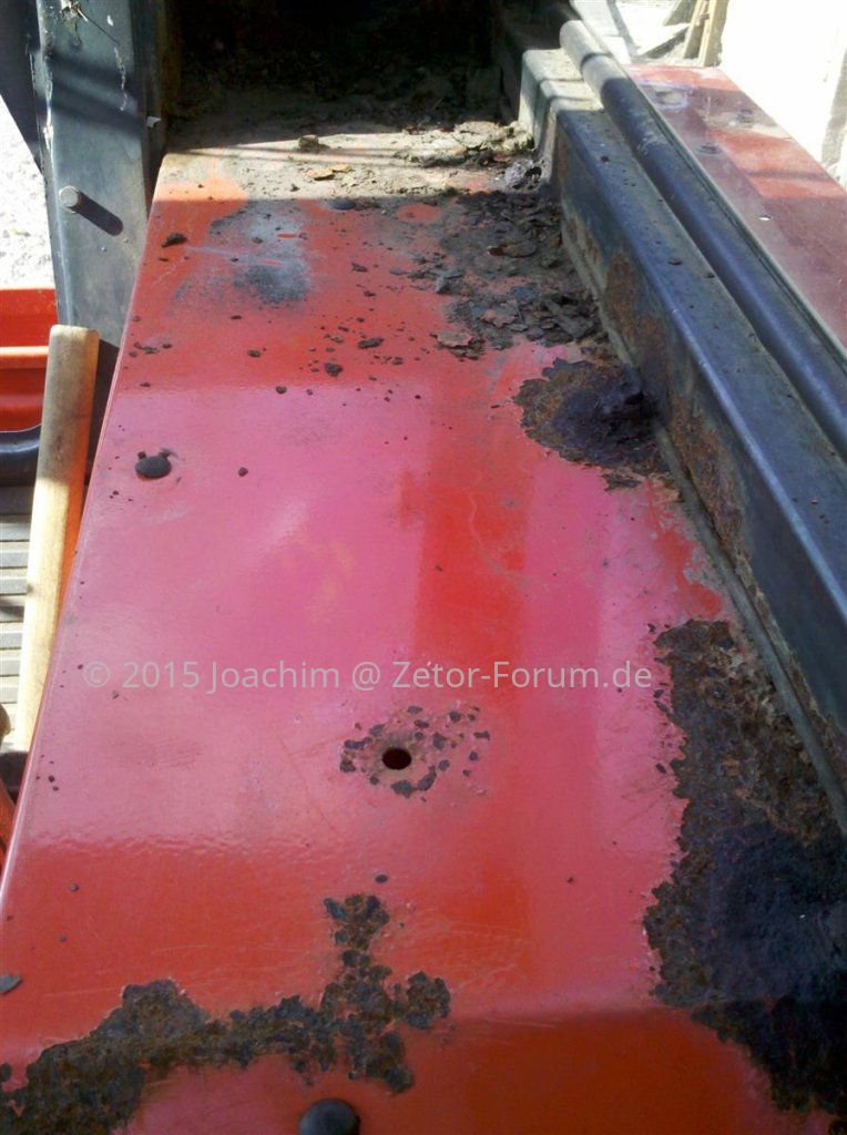

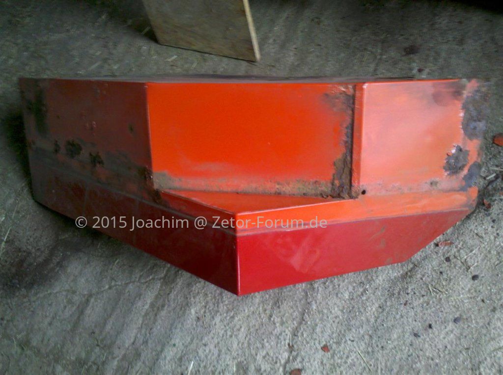

Wie gesagt ich überleg es mir noch. Diesen Winter passiert da aber nichts, weil der nicht raus darf (ich melde ihn erst im kommenden Jahr an). Aber trotzdem toll solch ein Thema auch mal bezüglich Traktoren anzusprechen. :like Übrigens die Kabinenholme werde ich mit Hilfe von Freunden nächstes Frühjahr mit Fett (Mike Sanders) konservieren. Weil ja auch die Kabine gern dem Rost einherfällt:
So war meiner beim Kauf vor drei Jahren:
2012-07-13_10-44-53_460.jpg 2012-07-17_17-56-28_15.jpg 2012-07-26_20-10-38_376.jpg
2012-07-17_17-55-03_695 (Individuell).jpg 2012-07-11_17-02-45_163 (Individuell).jpg 2012-07-11_17-02-24_758 (Individuell).jpg
Wenn ich das heute so sehe - frag ich mich echt was mich damals geritten hat genau diesen Zetor zu kaufen. :D Warscheinlich hatte ich ihm zu tief in die Scheinwerfer geschaut... :lol
