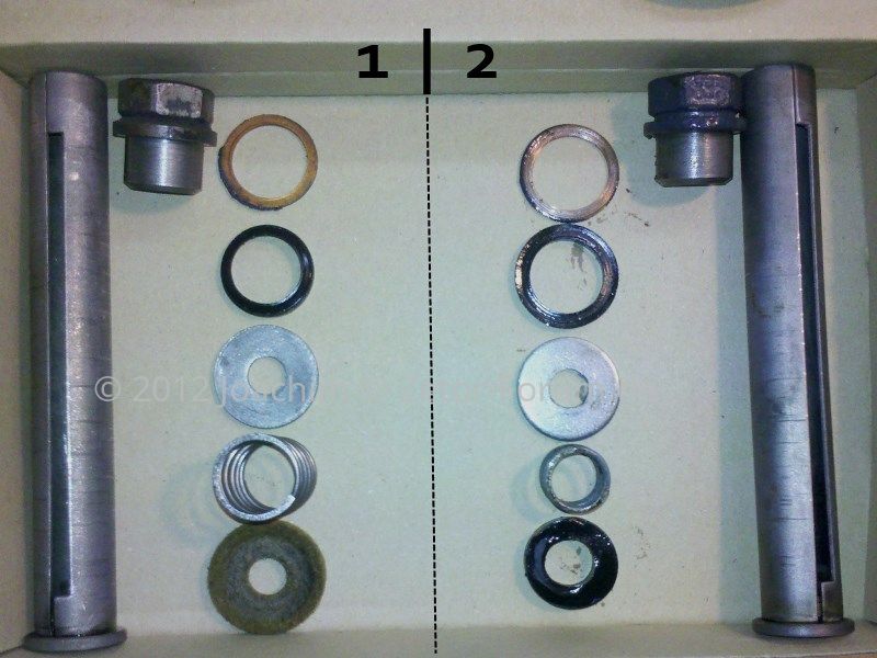

Die Kleinteile - definitiv mehr wie da hinein gehört!

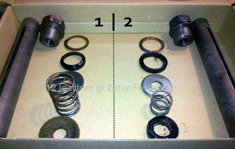

1=Filter 1 grob und 2=Filter 2 fein siehe auch nächste Bilder
1. Bild Metallfilterelement Typ 1 Grobfilter und Typ 2 Feinfilter - es sind jeweils 12 Stück verbaut!
Man sollte sich die Mühe machen und die Filterelemente bei jedem Ölwechsel auswaschen, denn desto besser für den Motor und für den Geldbeutel, denn sollten die Filterelemente kaputt gehen wird es teuer...

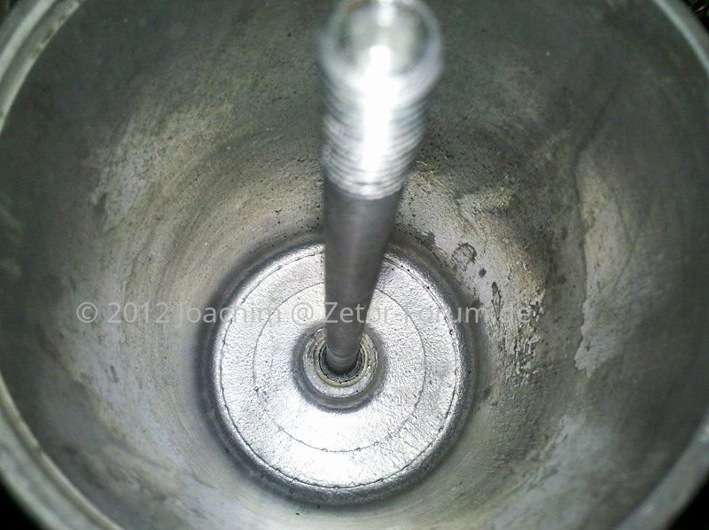

Filterglocke gereinigt - auch das sollte bei jedem Filterwechsel gemacht werden!
