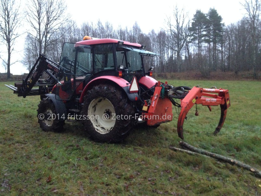

ich habe mal ne Frage, ich habe mir einen Proxima 6441 angeschaut mit einer Fransgård Rückezange. Leider kann der Verkäufer mir nicht erklären wie ich die Rückezange an die Schnellstecker der Hydraulik anschliesse/ansteuer. Es sind zwei doppelwirkende Kolben Verbaut (Fransgård vhz 2300). Hat der Proxima überhaupt 2 dw Steuergeräte?
Vielen Dank im voraus für etwaige Hilfe. Bilder kommen, sollte ich den Traktor wirklich holen.

vielen Dank für Eure Antworten. Hab den Proxima jetzt zuhause und konnte mir somit die Sache genauer ansehen. Wie Ihr schon sagt er hat mindestens 2 dw Steuergeräte, was man schon aus der Skizze für den aussenwirkende Hydraulik erkennen kann. So für eine reicht es, es sind aber 2 dw Hydraulikzylinder verbaut somit brauche ich wohl nochmal 2 oder? Genau ich habe diese Hebel am Kabinenholm aber weiss nocht genau wie die funktionieren. Weisst du da mehr Mart655?

Erst einmal möchte ich mich für die extrem verspätete Antwort entschuldigen. Aber mit dem ankoppeln ging alles glatt, er hat 2 dw Steuergeräte mit Schwimmfunktion. Allerdings ist die Zange für Starkholz nicht wirklich geeignet, sodass ich eine Rückewinde nutzen werde in der Zukunft. Hoffe mir wird auch in Zukunft weiterhin geholfen, obwohl meine Antwort lange auf sich warten liess.
