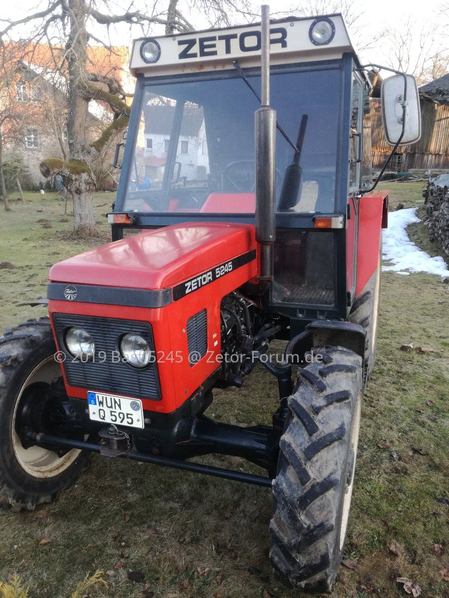

Ich nehme mal an liegt an den Reifen ich häng mal Bilder mit an.
Bild.Nr.3 ist der Linke Reifen, dieser scheint in Ordnung zu sein
Ein Fahrkomfort Wunder wird ein 3-Zyl. Allradler nie. schon auf Grund des kurzen Radstandes. Interessanter wäre mal zu wissen mit welchen Luftdrücken du dabei unterwegs bist und ob die Reifen Diagonal oder Radialreifen sind.

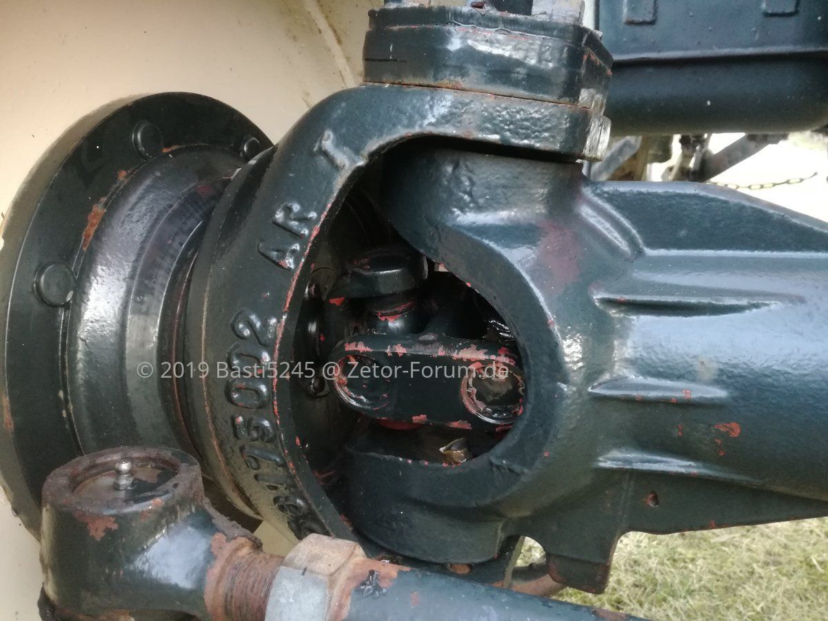

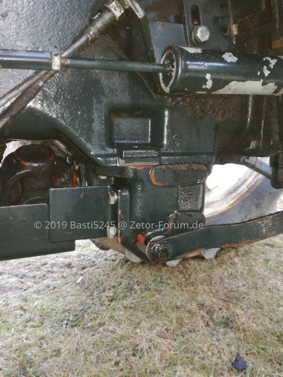

So, hab mal die Kreuzgelenke sauber gemacht, Schmiernippel oder der gleichen war nichts mehr zu erkennen, zudem hab ich noch eine Undichtigkeit unten am Getriebe entdeckt, welche vom Allrad stammt. Naja Mittwoch gehts in die Werkstatt, dann mal sehen.
Da die Achsschenkel ja schon Thema waren - hatte vor 3 Jahren ein ähnliches Problem, mein 6911 schaukelte sich ebenfalls massiv auf, war nur noch kräftiges durch Abbremsen zu beenden.
Letztlich habe ich dann die Achsschenkelbuchsen und die Achsschenkel selbst tauschen. Dann war das Problem umgehend behoben. Selbst bei den abgefahrenen Reifen glaube ich eher nicht, dass die Ursache sind.
So hab den Schlepper gestern in die Werkstatt gefahren, etwa 15km.
Das Schaukeln kommt definitiv vom Reifen Hinten Rechts. Fühlt sich an als wäre der Reifen ein Ei.
Werde wohl nicht um 2 neue rumm kommen, sind hald wieder 600€
Aber ist ja kein sinnlos investiertes Geld!
Hast du einen Rundlauftest mit den hinteren Felgen gemacht? Dazu einfach aufbocken hinten und dann seitlich am Felgenrand mit einem Stativ oder einem Bock eine fixe Höhenmarke knapp neben dem Felgenrand, exakt auf Höhe des Felgenrandes aufbauen und dann das Rad drehen, der Felgenrand sollte nun nicht wesentlich in der Höhe von der Markierung weg wandern. Wenn doch dann hat die Felge einen Höhenschlag oder ist unsachgemäß montiert, ist ja eine Schraubfelge.
Ist die Felge ok, dann wirds der Reifen sein, wobei Diagonalreifen generell stärker zu Standplatten neigen: Das heist, der Reifen tut sich schwer (vor allem bei Kälte) die Standfläche des Reifens geschmeidig zu halten und im fahren heraus zu drücken. Aber nach 15 km sollte das selbst ein müder Diagonalreifen auch bei Kälte halbwegs hinbekommen.
Radialreifen sind deutlich weniger anfällig dafür, was Konstruktionsbedingt ist.
Wenn ich den Trekker aus der Werkstatt zurück hab werd ich mal die Felge Prüfen
