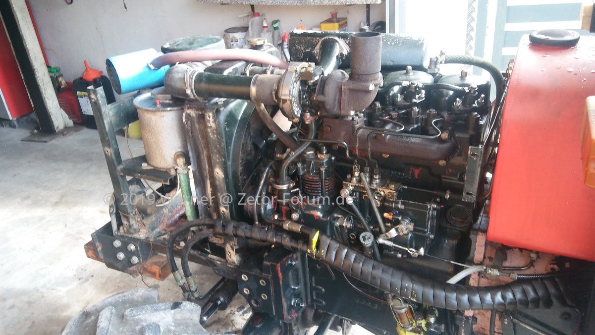

Also mein kleiner 5243 T hat nen Turbo und 54Ps
Das müsste doch leicht zum nachrüstn sein ein Turbo, wir ham jo sonst den gleichn Motor(außer Krümmer,Ansaugtrakt,Kopfdichtung), dan könnte man die esp mit der Einspritzmenge hochdrehen, das wäre mal ein Projekt
Nur hald nicht mehr so legal.
Mir würde auf meinem auch die lange Vorderachse und die große Kabine gefallen, nur für die Schneeräumung lohnt sich der Umbau nicht
Boah... jetzt kommt der Werner mit seinem 5243 Turbo. So einen zu erwischen ist wie ein 6er im Lotto.
Nein - klares nein. Davon rate ich dringend ab. Der Turbo hat eine extra Kolbenbodenspülung, hat andere Zylinderköpfe, Ventile, und einiges Mehr. Gerade wenn man die PS auch abverlangen will und das nicht nur beim Pullen, dann muss sowas stand halten und das tut ein 5243 Turbo aber kein 5245 mit Turbo Nachrüstung. Leider.
