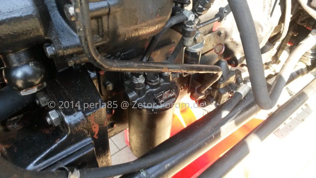

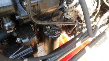

Hallo Leute. Wollte eben die dieselfilter an meinem 5211 wechseln. Mir ist aber eben erst aufgefallen das ich nur eine filterglocke statt 2 habe. Weiss jemand was da für ein Filter reinkommt? Ich hab den grob und Feinfilter hier liegen. Da steh ich jetzt vor einem Rätsel.
Hallo denke das ich Dir da helfen kann.
Dies ist die Zetor ET Nr 931260 oder die Mann Nr Pj 4 aber aus der Herstellung ( WERK CZ ) , Passt aber auch P811 bzw BF 811 .
