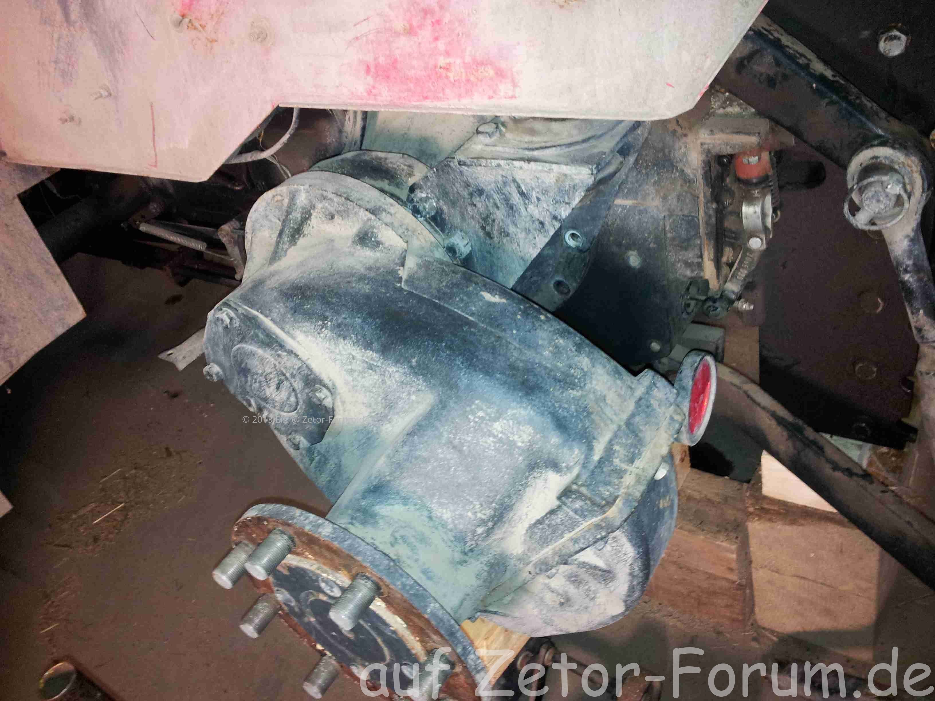

Hallo Leute. Ich möchte jetzt an meinem 5211 die Komplette Bremseinrichtung an der Hinterachse machen. Um mich vor ungewollten überaschungen zu schützen, möchte ich gerne wissen auf was ich alles achten muss.
Welche Teile sollte ich im Rahmen dieser Arbeit wechseln?
Muss ich an einer bestimmten Seite anfangen, wegen späterem Bremsflüssigkeitswechsel und Entlüftung?
Freue mich auf Hilfestellungen

Die Kabine muss angehoben werden (nur hinten) und die Portalachsen müssen raus um an die Trommelbremsen zu gelangen. Um die Kabine weit genug hinten ankippen zu können muss vorn die Motorverkleidung ab. Die Portale idealerweise auf einem festen ebenen Grund mit einem Motorkran oder Pallettenwagen ausbauen, die sind echt schwer.
Dazu und zu den weiteren Schritten findest du in meinem Thema (link hier im Beitrag) reichlich Bilder, die das meiste gut erklären. Mach selbst auch Bilder und zeig diese hier, dann können wir dir direkte Tipps geben.
Je nach dem was im Detail gemacht werden soll sind einige Dichtungen, O-Ringe, Wedis, ... sowie die Radbremszylinder und eventuell die Beläge zB. zu erneuern.

Es mög ja so sein, das beim 5011 die Kabine so weit gekippt werden muß das vorne die Motorverkleidung ab muß....aber beim 5211 sind es nur ein paar cm .... da muß man nix vorne abschrauben!
Kann dir auch nur empfehlen alle Dichtringe, Simmerringe und Dichtungen zu tauschen. und wo man es schon auf hat, auch die Radbremszylinder.

Ja habe es auch grad durch... die breite 5211 Kabine kann man so ankippen, da ist zwischen Motorblech und FH wesentlich mehr Spalt als beim 5011.
Mal ne Fage zum Thema: macht ihr in die Trommel wieder nur O-Ringe rein? Es ist ja eine wahre Zetorkrankheit, dass die O-Ringe abflachen und dann durchlassen und das Öl vom Getriebe in die Trommel läuft und da wie in einer Waschmaschine rumgeschleudert wird und beide Beläge dadurch versaut, bevor die Verschleißgrenze erreicht wird bzw. die Radbremszylinder durchlassen. Wir machen da jetzt immer Wellendichtringe rein, vorzugsweise sogar mit Doppellippe (2. Lippe als Staubschutz). Verstehe nicht wie man bei schnell rotierenden Wellen nur O-Ringe da verbaut hat, die kann man eigentlich nur bei statisch dichtenden Berührugnspartnern nehmen.

Jein.. wenn du den Deckel auf der Getriebeseite abnehmen willst/musst um den Simmerring zum Getriebe zu wechsel JA( Getriebeöl sind so 20l), sonst nicht. Das kannst du je nach Trockenheit rund um den Deckel dann noch später entscheiden, macht bei der Seite mit Diffsperre(rechts) etwas mehr Arbeit den Deckel abzunehmen. Ansonsten ist das Öl in der Portalachse bzw. im Getriebe beim Trennen erstmal safe.
18.208
Besser ist... ( Öl ablassen) Am besten direkt an der Ablassschraube am Pumpendeckel, wenn du nur die Portale abbauen willst reicht das dort. Sonst wäre noch die am Schaltgetriebekastenboden, da bleibt jeweils sonst ein Rest über. :)
