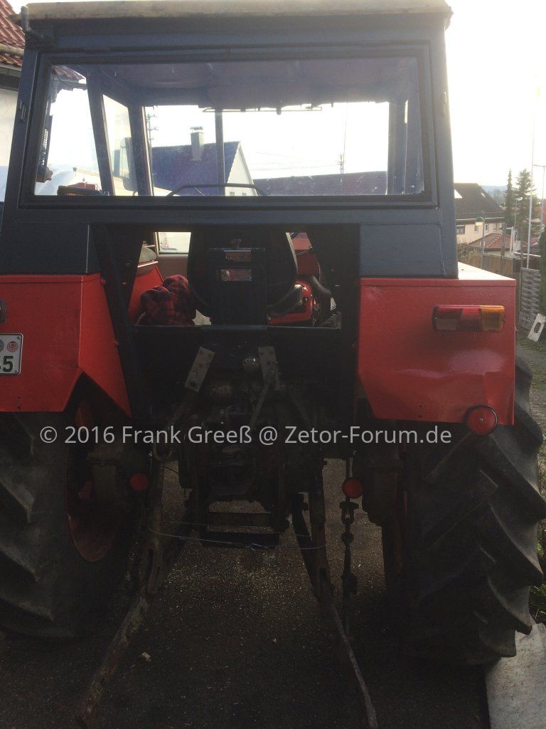

nun habe ich es geschafft, ein Paar Bilder zu machen (alte und neue Lima, Zetor)
ich glaube, mit B+ komme ich klar (siehe den Anschlussplan des Amperemeters, den ich habe - 51 = B+)
nur was mir absolut unklar ist, ist der Anschluss am Traktormeter (Bildausschnitt) so wie es aussieht, ging bisher D+ an den Anschluss unten, aber woher kommt dann der 2. Anschluss? Das scheint die Ladekontrolleuchte am Instrumentenbrett zu sein.
Gruß
frank (ich schraube schon das ganze WE, das auf dem Bild ist m ein Junior))

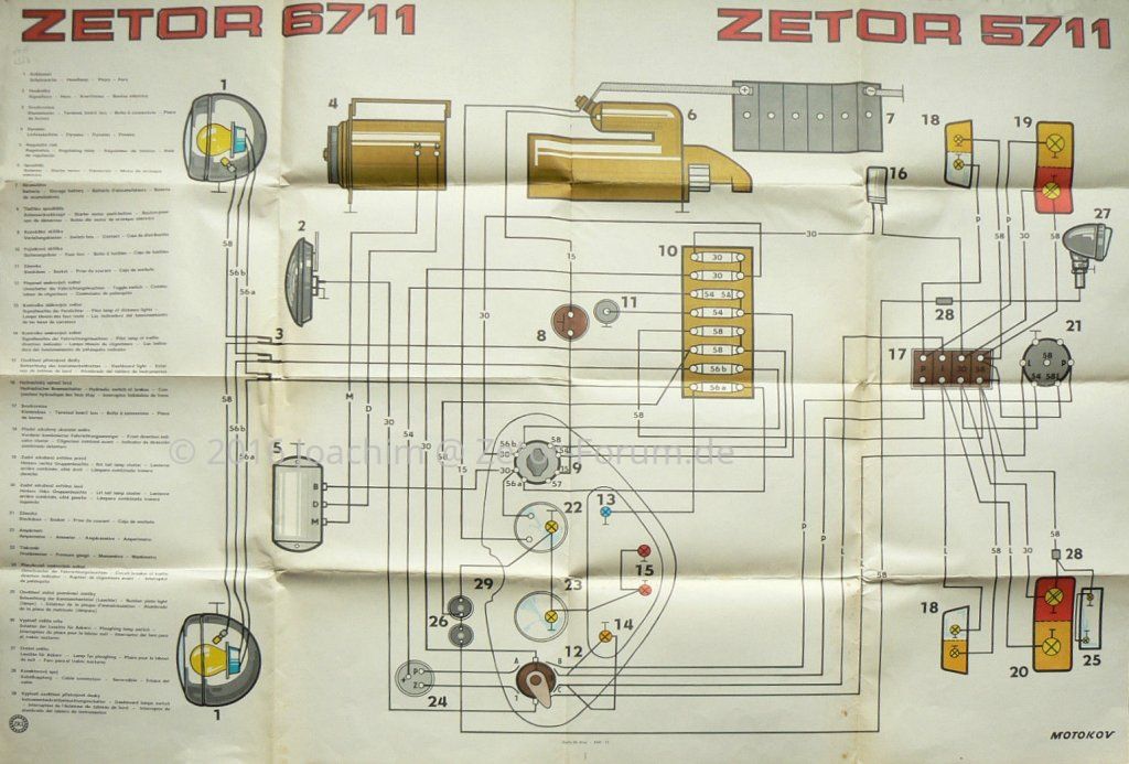

Der ist zwar vom Vorgänger, denke aber du kannst den Stromlauf dennoch erkennen und für deinen nachvollziehen:
Ansonsten hätte ich noch den vom 4911-6945 in bescheidener Qualität.
