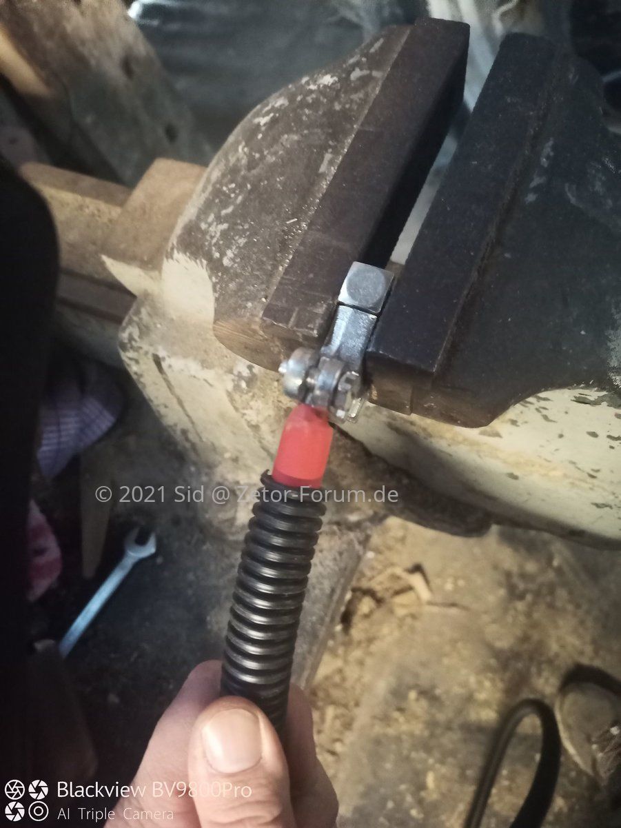

Kurzes Update, neues Pluskabel ist bestellt,da warte ich noch drauf. Gestern wollte ich ihn Starten ,Strom war da und beim betätigen des Startknopfes war die Armatur auf einmal Stromlos. nach paar versuchen ging es ohne Probleme. Heute hab ich die zwei Kabel am Startknopf nach gestzt um da fehler auszuschliesen - die beiden Schrauben waren auch leicht locker. Gibt es bei dem Zündschlüsselschalter unterschiede mit den Anschlüssen oder sind die meistens gleich?
Ich wollte den Schalter wechseln und da ist mir aufgefallen das der aktuelle Kabelschuhe und Aderendhülsen hat und der neue nur Aderendhülsen .
Eh ich kürze wollte ich wissen was eher zutrifft.
meine Hauptvermutung ist noch das Pluskabel

3x abgeschnitten und immer noch zu lang... kennt man doch. :D ;) Ja klar, das ist nachvollziehbar.
Mal schauen ob damit das Problem behoben ist
Wenn auch das Kabinen Masseband OK ist, sollte zumindest die Kabine wieder gute Masse haben. :like
