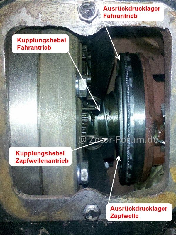

18.208
Könnte die Zapfwellenkupplungsscheibe Verschleiss oder Schmutz/Rost bedingt auf der Getriebeeingangshohlwelle fest hängen oder ein beschädigter Kupplungsausrückhebel, was man aber durch das Loch in der Kupplungsglocken sehen können sollte.
18.208

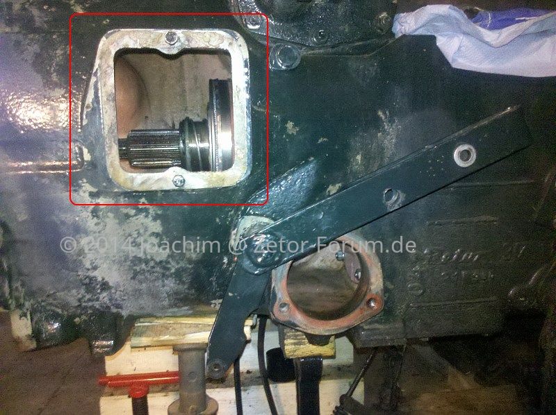

Wenn du von der Seite schaust, hinter dem Batteriekasten an der Seitenwand der Kupplungsglocke. Mit zwei Schrauben M6 befestigt, ca. 13x15cm groß...
Rein schaun (Taschlampe) und schaun ob ein Hebel anders ausschaut von der Stellung her wie die anderen. Es gehören jeweisl 3 Hebel zur Fahrkupplung und 3 Hebel zur Zapfwellenkupplung. Du könntest auch versuchen durch das Loch mit dem Handy Fotos zu machen. ;)

also ich habe jetzt mal rein geschaut was ich gesehen habe ist nicht als zu viel aber die welle die ins getriebe die sich bewegt wenn ich den hebel betetige
scheint eine verzahnung zu haben am ende und diese müste in das näste teil (ich denke das drucklager ) fassen macht sie aber nicht als wen die welle ca 1 cm zu kurz ist oder das teil zu weit rechts ist kann das sein ? oder ist es das was fest sein kann durch dreck und rost

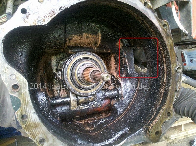

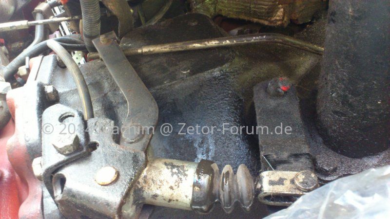

18.208
Bilder vom Zetor 5011 (von meinem):
Drucklager.jpg loch_01.jpg loch_02.jpg Nehmerzylinder.jpg Zetor_5011_Kupplung_blick_durch_Serviceloch.jpg

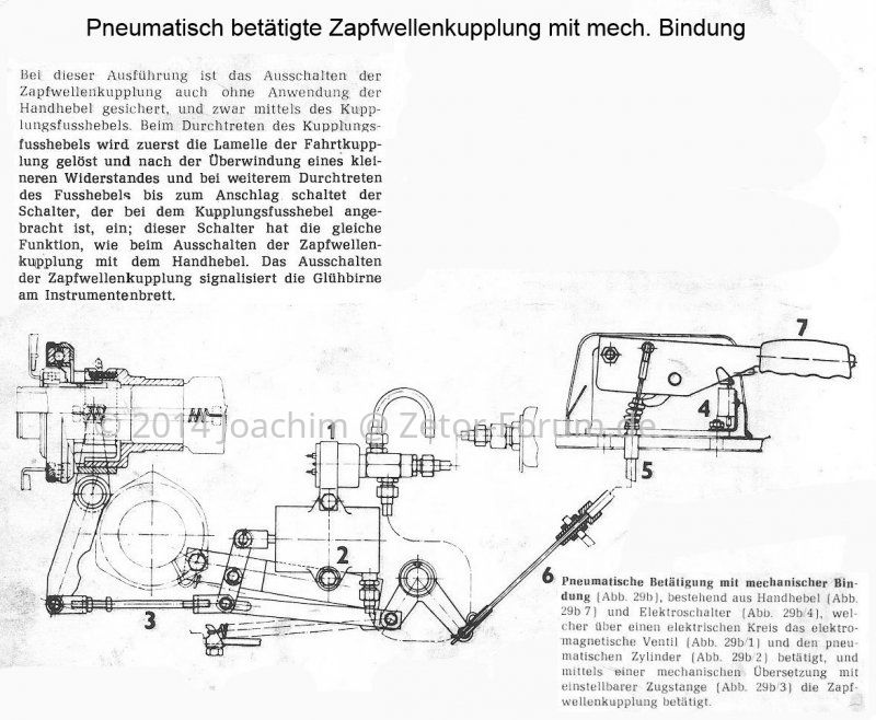

Einstellwerte/Grafiken vom Zetor 5211:
Zetor_5011_zapfwellenkupplung_schaltschema_pneumatisch.jpg Zetor_5211_Fahrkupplung.jpg

so den fehler habe ich die betätigung ist doch eine hohl welle .
diese kann genau so weit raus bis sie an den hebel der fahr kuplung schlägt und das ist der 1 cm der fehlt damit sie ins drucklager fast
die frage ist nur wie ist die normalerweise fest oder muß die innen welle also die von der fahrkuplung weiter nach rechts durch ?
18.208
hast du dir die Bilder mal angesehen? Da ist es im Normalzustand und Maße sind auch bei...
