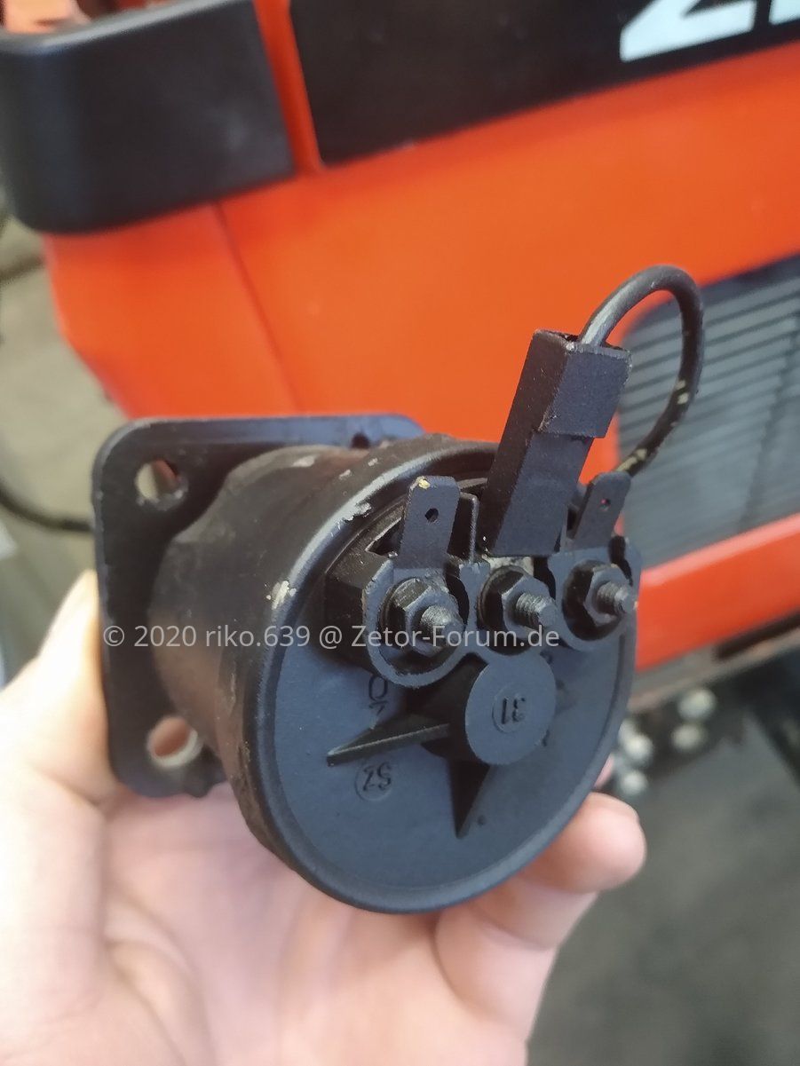

habe nun auch festgestellt, dass mein Betriebsstundenzähler nicht funktioniert. Nachdem ich den Geber gefunden habe, mußte ich feststellen, dass es Undichtigkeiten in diesem Bereich zum Motor gibt. Kann ich das ohne größeren Aufwand abdichten?
17.956
Hallo.
4 Schrauben ab, Geber ab, sauber machen, Flüssigdichtung dran (sehr sparsam!!!) oder eben eine Papierdichtung (ich denke die hätten wir ggf. am Lager, wenn du die brauchst) und wieder montieren. Geht fix. :)
Merk dir aber wie die Kabel angesteckt/-schraubt sind - am besten mit Fotos (Handy).
Oder Teste die Kabel vorher mit einem Multimeter welcher welcher ist, die bezeichnungen auf dem Traktormeter und dem Geber sind gleich.
Hintergrund ist der: Wenn früher schonmal jemand dran rumgepfrimelt hat steckst du die Kabel wieder falsch und jagst im schlimmsten Fall den Geber durch.

Also der Drehzahlgeber. Original waren die mal von KMGY oder? Bauen die überhaupt noch beide Varianten?

Ja original ist GANZ/KGMY . Ich meine sie produzieren immer noch. Die Bereitschaft der Händler, diese Teile zu bestellen, ist jedoch gering. Sie bevorzugen es, chinesisches Stinktier zu verkaufen, mit dem sie einen größeren Gewinn erzielen. Oder sie werden sagen, dass es nicht mehr als Original produziert wird. Lieblingsausrede :hmm.
17.956
Also den 3-poligen hab ich von KMGY bisher immer bekommen, beim 2-poligen muss ich glatt mal nach sehen. :denk2:

Bin am überlegen was ich mache. Sollte ich den alten Geber abdichten? Gibt es die analogen Traktormeter? Ich habe mal gegoogelt. 175€ ist ganzschön doll.
Der Tacho geht, nur der Stundenzähler nicht. Und wenn ich manche 5211'er sehe mit 4000 Stunden und glatten Kupplungspedalen, hm. Meiner hat bestimmt schon die zweite Runde aber das Pedal sieht besser aus. Für Wartung ist es wichtig aber so viel Stunden mach ich eh nicht. Aber schlecht ist auch nicht wenn alles funktioniert.
17.956
Wenn der Geber undicht ist, dann doch eigentlich nur am Anbauflansch. Neue Dichtung drunter oder Flüssigdichtung und fertig. Wenn er anderweitig aus dem Gehäuse suppt, dann ist er halt hin - deswegen muss man ja nicht das Traktometer ersetzen, sondern ggf. nur den Geber. Gibts beide - hatte dir diese einen Beitrag drüber ja auch angeboten.
Ein 25 kmh Traktometer von KMGY (HU) für einen 2-poligen Geber würde bei uns 124,95 € als Neuteil kosten. Die gehen ja auch nicht alle 2 Jahre kaputt, wenn man keinen Kurzschluss fabriziert. ;)
Ein 25 kmh Traktometer ebenfalls von KMGY für einen 3-poligen Geber würde schon nur noch 97,50 € bei uns kosten (auch neu natürlich).
Der 3-polige Geber kostet 67,85 €, der 2-polige Geber kostet 49,85 €.
Daran sieht man auch, wenn man eh beides wechseln wollte, würde es Sinn machen, auf den neueren 2-poligen Geber zu wechseln, weil in Summe günstiger im Ersatz.

Also gibt es die Tratormeter für den Dreipoligen Geber noch. Dann werd ich diesen erstmal abdichten. Danke wiedermals für deine schnelle Antwort.
