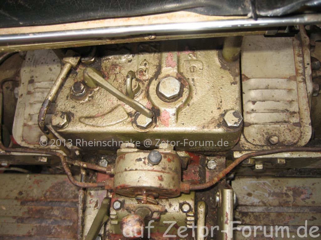

Gestern bin ich am 2511 auf einen Hebel gestoßen. Ist vor bzw. unter dem Fahrersitz.
Sieht aus wie ein Regler mit Skala von klein bis groß.
Im Handbuch konnte ich nichts drüber finden. Vielleicht habe ich es in der Eile auch überlesen ?
Freue mich über des Rätsels Lösung.

Dies ist der Hebel mit dem du Hebegeschwindigkeit der Hydraulikarme einstellen kannst .
Wie auf dem Bild zu sehen ist ,ist er jetzt in der Stellung für schnelles heben .Wenn du den Hebel nach rechts schiebst , hebt die Hydraulik langsamer . Gleichzeitig bekommt der Aussenkreisschieber mehr Oelmenge zugeteilt. Mehr Oelmenge für die Zusatzanschlüsse . ( DW Steuergerät )
