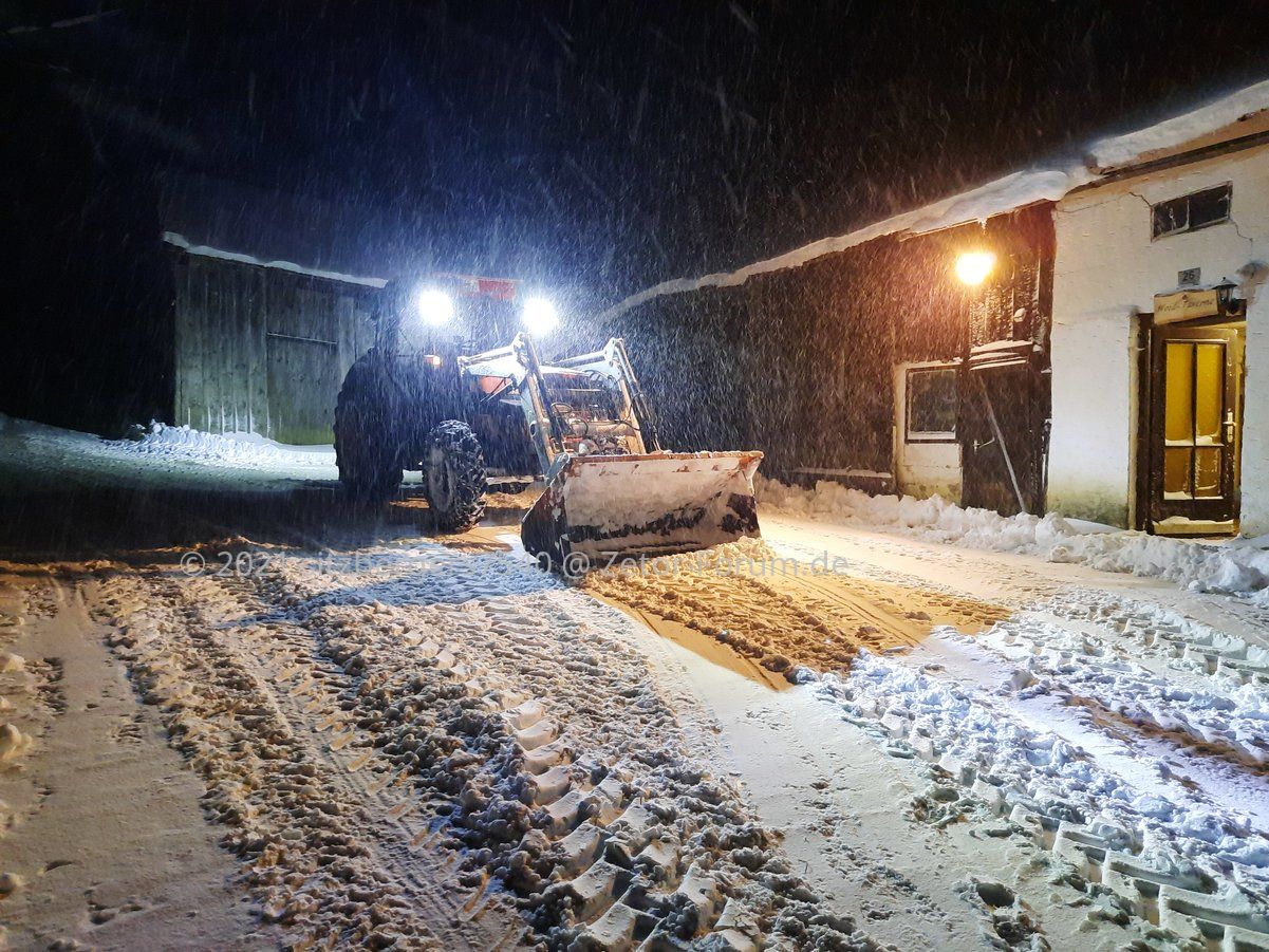

Ich war heute Mal wieder am Schneeräumen.
