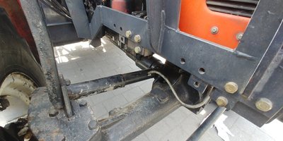

Hallo liebe Zetor-Freunde,
heute habe ich meinen 7245 geholt. Die Lenkung funktioniert soweit ganz gut, dennoch habe ich mich gefragt was der abgebildete Zylinder/Dämpfer für eine Funktion hat? Die Lenkunterstützung ist ja auf der anderen Seite. Die angeschlossene Leitung geht direkt an einen Flüssigkeitsbehäter im vorderen Bereich der Motorhaube.

Hallo, das abgebildete Teil scheint ein Hydraulischer Lenkungsdämpfer zu sein, der je nach Lenkeinschlag Öl über den drucklosen Schlauch aus dem Ölbehälter saugt oder "hineinschiebt".
Kurz und knapp, er verhindert (so er intakt ist und die Vorspur stimmt) das flattern der Vorderräder bei vorhandener Lenkhilfe. Er wurde erst bei vollhydraulischer Lenkung obsolet.

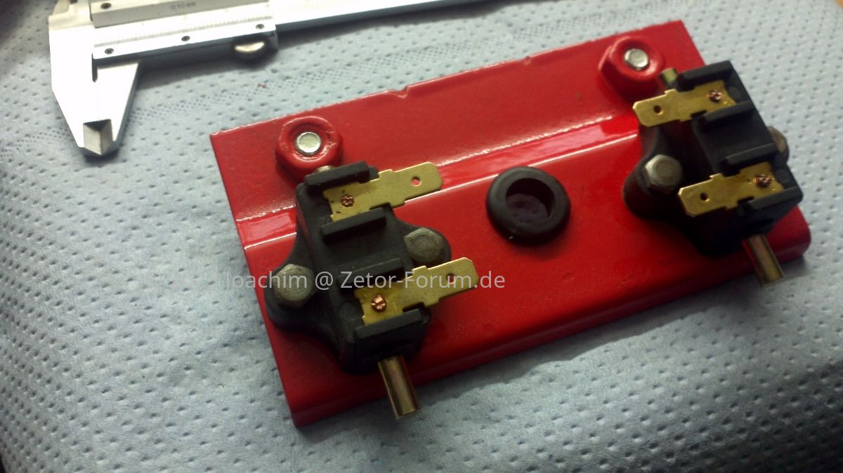

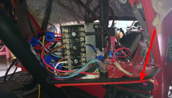

letzten Samstag war ich Holz machen und auf der Rückfahrt habe ich festgestellt, dass das Bremslicht dauerhaft leuchtete. Den Handbremslichtschalter habe ich ausgeschlossen, da das Handbremssymbol aus gegangen ist.
Ja und jetzt such ich den Fußbremslichtschalter beim 5211. Wo ist der regulär verbaut? Wahrscheinlich bin ich zu blöd den zu finden. Da doofe ist nur aktuell funktioniert das Bremslicht wieder so wie es soll.
Danke ersteinmal
17.956
Oberhalb der Bremspedale, unterhalb des Amaturenträgers. Also von unten...

Da sind zwei Schalter über den Bremspedalen.
Musst nur die Verkleidung unterm Armaturenbrett abnehmen und schwups, da sind sie
