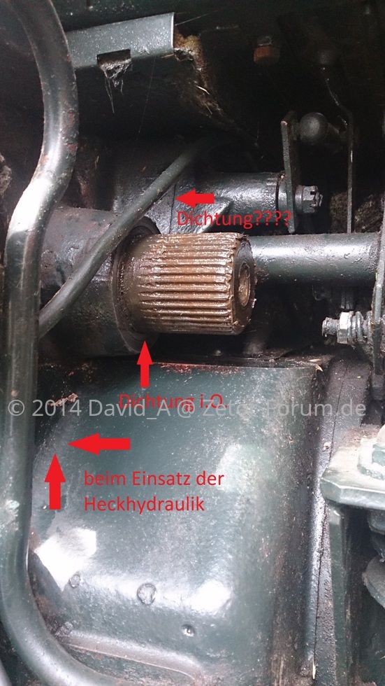

Hallo zusammen. Habe ein Ölleck an der Heckhydraulik wenn ich schwerere Geräte wie Mähwerk oder Grubber benutze.
Habe gesehen das es an dem Flansch den ich mit "Dichtung????" gekennzeichnet habe etwas nass ist.
Sitzt da ne Dichtung? Oder wo könnte das herkommen???

hallo, auf was genau zeigt denn die dichtung???
18.189
Ja klar gibts da ne Dichtung... aber wenn der nur leckt wenn du anhebst, dann haben aber auch ziemlich sicher die Buchsen und eventuell auch die Hubwelle schon einen weg.

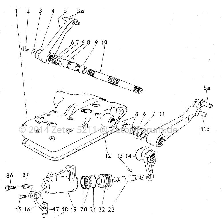

Die Position 3 würde ich mit wechseln - also 4 Stütz-/Distanzringe und 2 O-Ringe. ACHTUNG - die Nummern mal vorsichtshalber mit dem ETK des Zetor 5211 abgleichen. :)
Wenn du beide Arme abmachst und die Welle nicht weiter wie 4cm nach li/re schiebst kann dazu der Hydraulikdeckel drauf bleiben. Wenn Buchsen und Welle gemacht werden müssen, dann muss er runter.
Noch mal - so wie du es beschreibst, würden neue Dichtringe nicht all zu lang Abhilfe verschaffen - wenns Dauerhaft werden soll musst du das Spiel zwischen Welle und Buchsen prüfen.

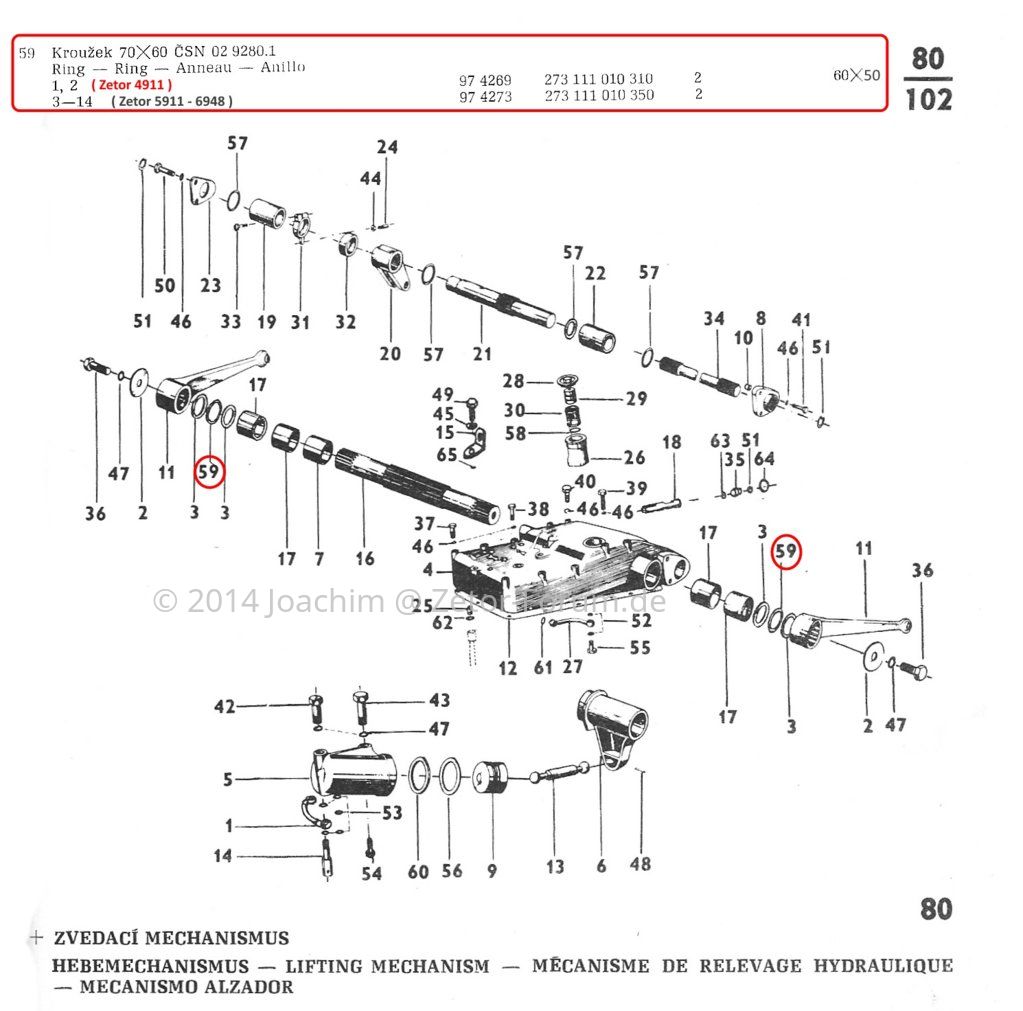

da war bei mir auch undicht... da kommt ein O-Ring rein.
das sollten die Nr. 6 und 7 sein
Nr. 6 = 40118 012 , 2x pro Seite , Unterlegscheibe
Nr. 7 = 97 4273 , 1x pro Seite 60x70, Dichtungsring
und dann war es dicht bei mir.
