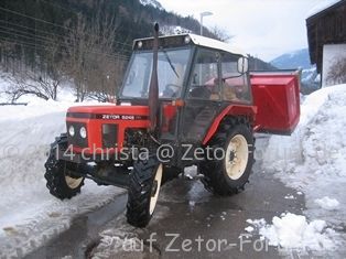

Hier ein paar Fotos unseres Schneechaos!
k-schnee 014 004 klein.jpg k-schnee 014 005 klein.jpg k-schnee 014 008 klein.jpg k-schnee 014 009 klein.jpg

Hallo "Christa", wolltest du da den Gaul vorspannen :D

ein schöner Trekker und ein schönes Pferdchen passt doch???????????
