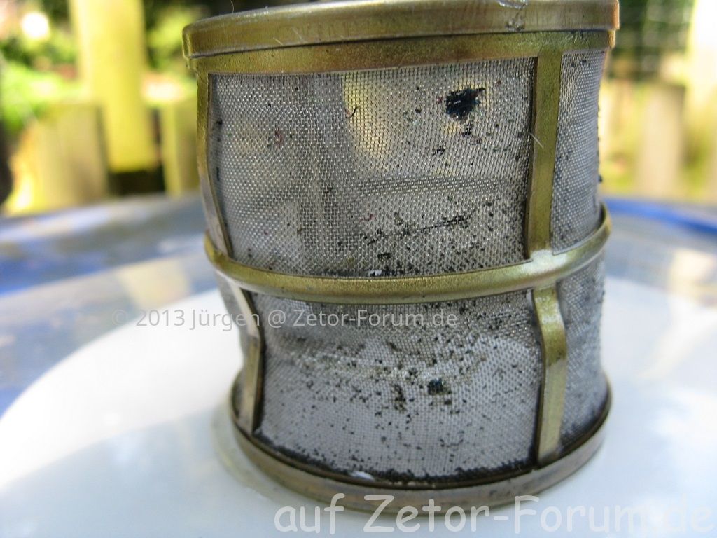

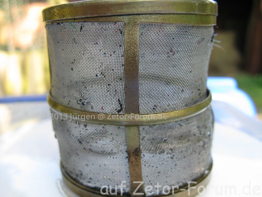

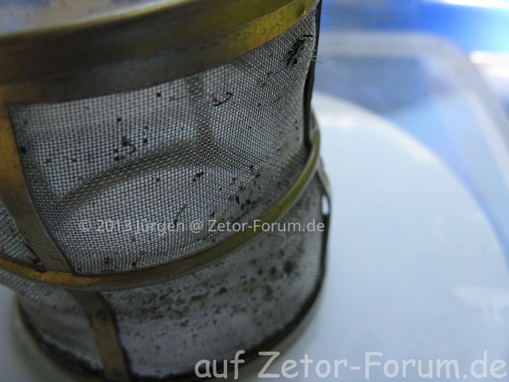

so habe das Filter nun mit einer Zange ausgezogen und nun ist auch klar warum das nicht mit der Hand zu machen ging. Hier die Fotos.
Gruß
Jürgen
Ahh... mit gewalt reingedrückt. Normal sind die Siebe ja praktisch unkaputtbar. ;) Aber schönes Beispiel, was passiert wenn mans falsch macht. :like
